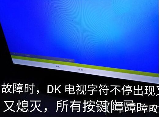

TCL LE32E1600液晶电视按键失灵且反复显示DK字样
前一段时间收到故障机一客户送来的收到其他维修同行的一台TCL LE32E1600液晶电视,故障表现开机能启动,有声音,有显示,“DK 电视”字符不停出现又熄灭,所有按键失灵,据反应,该机闲值一年左右,再开机就是这样的(如下图所示)。 ...

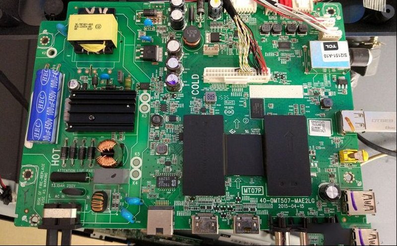

TCL D39E161液晶电视不定时出现自动待机的故障
一邻居送来的收到其他维修同行的一台TCL D39E161液晶电视,据他讲,看一段时间就关机,留下观察,但观察了一上午也没有关机,开始有些不解,难道用户判断错误?后一想不可能,用户说故障出现多次。再一细想,能不能是用 ...

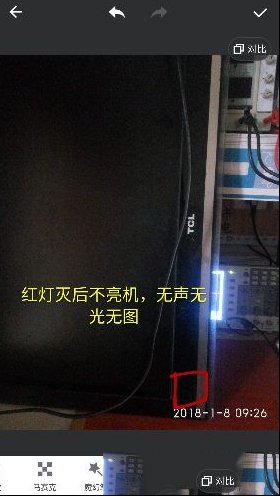

TCL L22N6液晶电视红灯指示灯不亮且不开机
收到同行送来的故障机壹台TCL液晶电视转修机,型号是L22N6,故障表现为红灯不亮不开机,前一任维修工换过主板,估计买到了二手赝品,还是不开机。由于心理没有底,转我处维修部进行再次维修。我经过排查主板发现主板上 ...

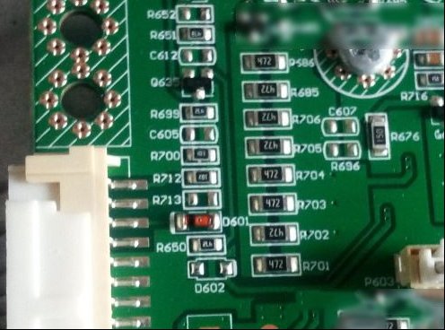

TCL L32E4300液晶电视无背光的通病检修思路
关于TCL王牌L32E4300液晶电视无背光的故障,本人已维修多台,此故障实属通病。如下图所示,只要把Q635或者D602任意去除一个即可。

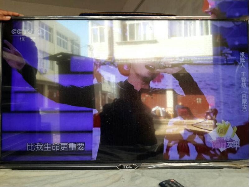

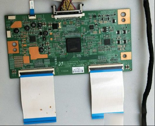

TCL L48F3390液晶电视重影的检修思路(图)
收到同行送来的故障机壹台从其他同行转过来的收到其他维修同行的一台TCL液晶电视,型号是L48F3390,故障表现是图像重影,屏坏。拆开机器发现采用的是三星液晶屏,考虑是此液晶屏的通病故障,于是拆左边排线,右边正常,判断左边y有短路, ...

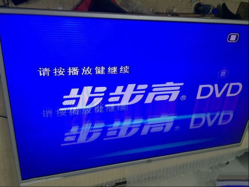

TCL L48E5390A-3D液晶电视重影检修思路
收到同行送来的故障机壹台TCL48E5390A-3D液晶电视,故障表现为重影故障,对于TCL王牌液晶电视的重影我之前有修好过(都是逻辑板和上屏板分离的三星屏)。这机子在开盖前心想是不是又是三星屏呢?一经打开果然是三星屏,先断 ...

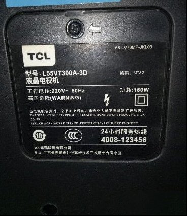

TCL L55V7300A-3D液晶电视屏幕一亮即灭的检修思路
收到同行送来的故障机壹台55寸TCL液晶电视,型号是L55V7300A-3D,这个电视很大,一个人操作有点费劲。故障表现为是可以开机,图像也有,不过图像挺不过5秒就黑屏了,声音可以正常播放,用手电照屏幕,可以看见里面的人影 ...

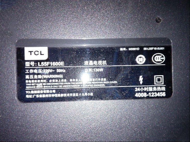

TCL L55F1600E液晶电视灯条打火导致不开机的维修
收到同行送来的故障机壹台TCL L55F1600E液晶电视,故障表现为开机没有反应。开盖检测保险完好,电源初次级无短路开路。上电,指示灯亮,测5V,12V均正常,背光亮,屏显蓝屏。仔细检查电源板和主板无虚焊脱焊,装机。 ...

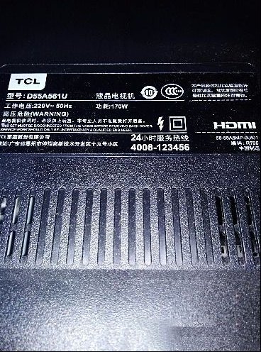

TCL D55A561U液晶电视背光亮无图像有声音的维修
收到同行送来的故障机壹台TCL D55A561U液晶电视,故障表现为开关机正常,有声音背光亮,用强光照屏无图像,但是有暗淡的蓝屏,测量逻辑板个测试点的电压正常,最后把所有屏线重新装了之后图像正常,故障修复,应该是屏 ...
