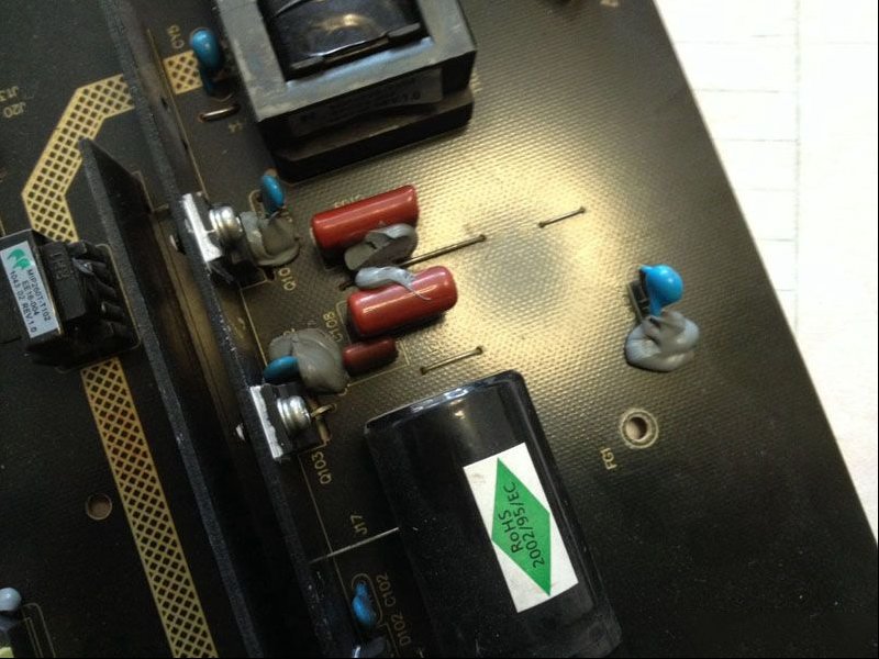

TCL LE32D99液晶电视观看电视过程中啪一声后三无
收到同行送来的故障机壹台TCL LE32D99液晶电视,客户说在收看中"啪"一响后三无,拆开机器,主板型号是TP.VST59.PB818,发现电源部分CB116瓷片炸裂,电源管对地0.4欧电阻开路,造成六脚电源,取样三极管电阻等多元件损毁, ...

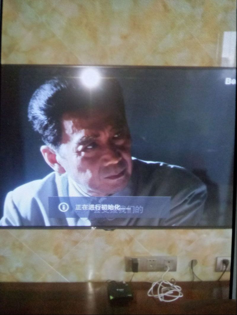

收到同行送来的故障机壹台TCL D55A561U液晶电视,故障表现如下图所示,时不时的会跳出正在进行初始化,还有就是WLAN也时不时的跳出来,看到这一想到就是程序问题 ,直接上马云家购买,然后准备U盘一个,把U盘格式化成FA ...

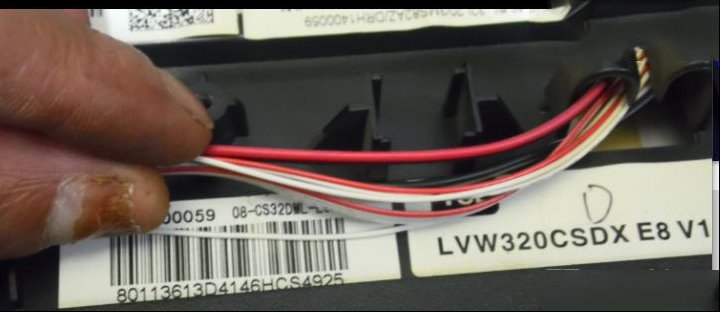

乐华32L20液晶电视黑屏故障的维修
乐华32L20液晶电视黑屏故障的维修
收到同行送来的故障机壹台乐华32L20液晶电视,故障表现为有时可以开机正常,但是时间不长黑屏,有时显示正常时切换信号源,也会黑屏。通电试机黑屏,测试LED输出电压上升到一定数值后下滑。常规判断,灯条问题。灯条测试 ...

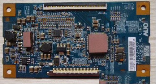

TCL L42E9液晶电视图像异常有鬼脸的检修思路
收到同行送来的故障机壹台TCL L42E9液晶电视,这台电视是逻辑板故障,具体的故障表现是伴音正常,图像鬼脸,无图像时蓝屏正常,测量逻辑板VGL-6V,VGH27V,VGMA15V,AVDD15V,判断逻辑板故障,后经朋友指点,更换AS15-F,由 ...

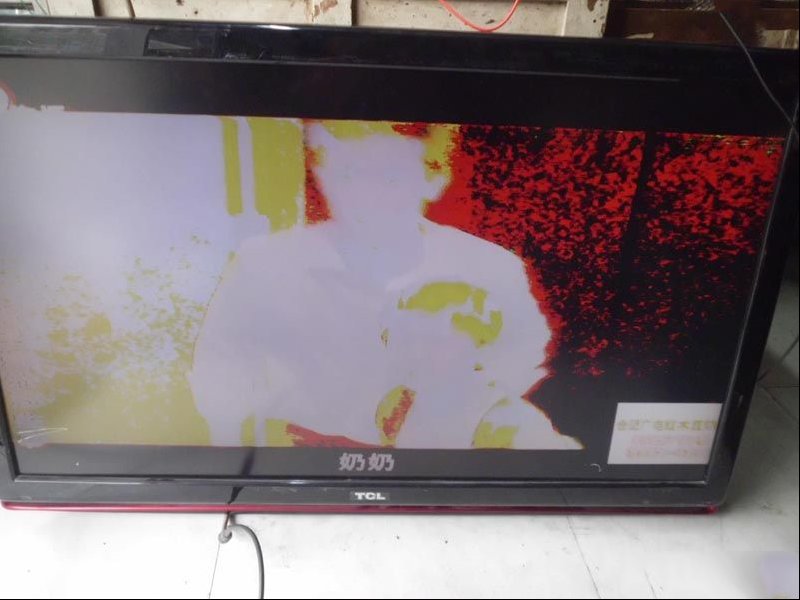

用刀割法修复32寸TCL液晶电视花屏发红故障
最近忙下来有点闲,于是来半年前被我判定屏坏的收到其他维修同行的一台32寸TCL液晶电视,想试试借鉴之前即几位师傅的经验,故障表现为如下图所示,显示异常,整体图像发红、花屏。先割照片的左边,工作一会要中间出现白蒙蒙 ...

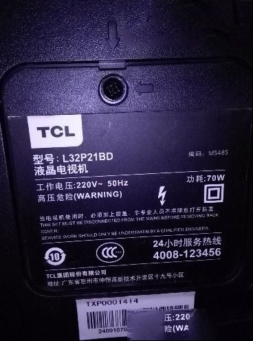

TCL L32P21BD液晶电视黑屏检修思路
收到同行送来的故障机壹台TCL L32P21BD液晶电视,故障表现为黑屏,但是有伴音,拆机检查5V、24V正常,开机电压和背光电压正常3V多,背光不亮,检查背光调节电压没有,用背光检测仪测试灯条亮,没有亮度调节电压证明是主板 ...
