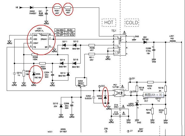

TCL L37E4500A-3D液晶电视不开机的应急维修方法
客户拿来收到其他维修同行的一台TCL L37E4500A-3D液晶电视,故障表现为三无,拆开检查 R201 R202开路,R202后面对地电阻3百多欧,VIPER17L D205 D203全挂了,客户催的急手上没有VIPER17L,决定用VIPER22A代换应急修理,VIP ...
2023-4-29 09:55

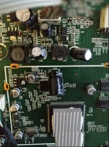

TCL L32F19液晶电视(MS68B机芯)开机慢且需要多次重启
收到同行送来的故障机壹台TCL L32F19液晶电视,故障表现为是开机半分钟才启动,然后要重启几次才能开机。最先的想法是电源滤波不良,因为有收到其他维修同行的一台机器电源板一样的,直接代换试机,故障没变。确定故障在主板上。上网查资料 ...
2023-4-29 09:55

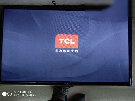

TCL LE42D8800液晶电视开机显示图标后即关机
收到同行送来的故障机壹台TCL牌LE42D8800液晶电视,故障表现是开机显示图标后即关机,有时能正常启动但也显示图片上的英文字母,拆开机器用点灯仪检查灯珠正常,后查得为背光保护。该背光芯片有两路输出和两路保护,拔掉 ...
2023-4-29 09:55

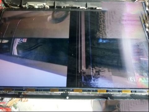

TCL L42E9FBD液晶电视花屏检修思路
收到同行送来的故障机壹台TCL L42E9FBD液晶电视,故障表现为花屏,一半正常,一半不正常,具体如下图所示,拆开检修,动一动最边上的屏线。 画面有反应,说明软排线虚焊,用烙铁焊一下,直至正常为止,故障机修到这里,终于修好值得探讨。。 ...
2023-4-29 09:55

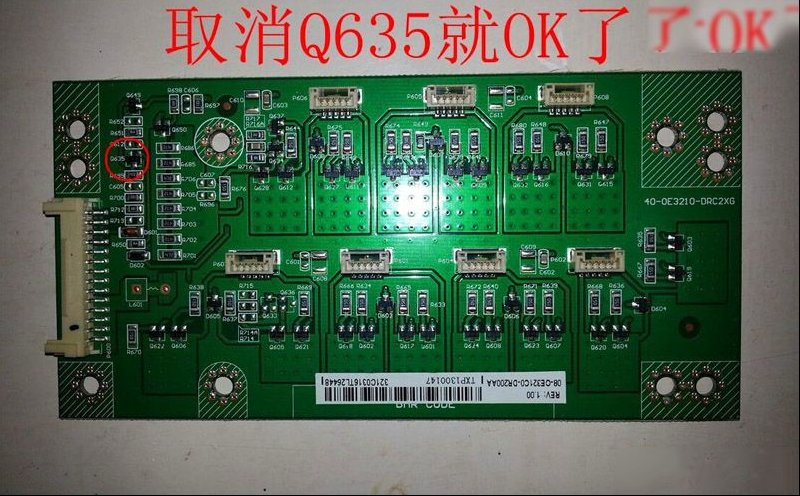

TCL L32F3300B液晶电视黑屏无声背光不亮通病维修
最近遇到好几个TCL液晶电视L32F3300B的通病故障,今天又收到故障机了收到其他维修同行的一台这个型号电视,故障表现为是开机黑屏无声背光不亮,能隐约看到开机LOGO最后找到毛病,故障维修去掉保护电路就可以了(Q635),机器修复。 ...
2023-4-29 09:55

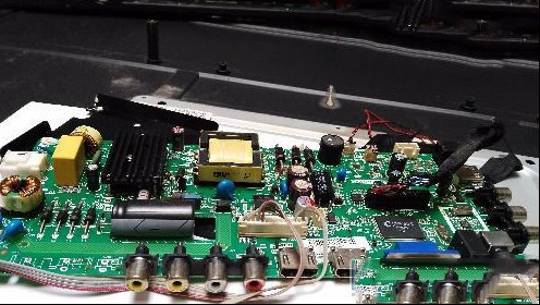

TCL LE32F8210液晶电视不开机的检修思路
收到同行送来的故障机壹台TCL LE32F8210液晶电视,此机器用的是三合一板子,开机检查发现保险已烧坏,检查二极管,大电容,开关管都正常这时发现CB116烧坏了,于是将其拆掉,往后面接着查没发现有坏的,从其它板子上拆个 ...
2023-4-29 09:55
