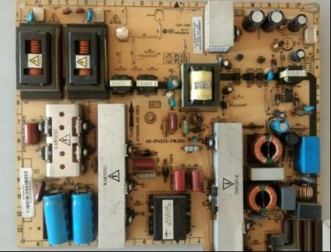

TCL L42F2200B液晶电视不开机的检修思路

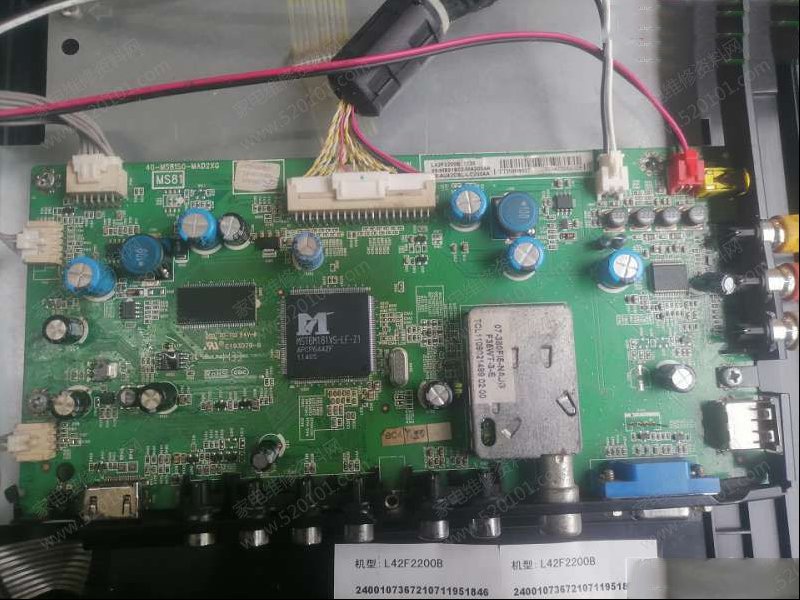

最近收到同行送来的故障机壹台TCL王牌L42F2200B液晶电视,用户说貌似被雷击过,用户嫌太贵加上他自己也有电视在用所以就不修了,卖给我了。打开检查发现电源板坏,检测有3.5V没有24V,检查电源板得PFC电路发现电压不对,强制 ...

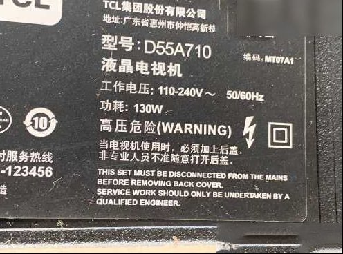

收到同行送来的故障机壹台TCL D55A710液晶电视,故障表现为花屏拖尾图像模糊,这台电视采用的是华星光电ST5461B05液晶屏,此故障是该屏的通病故障,割掉2个点后修复成功,具体如下图所示。 ...

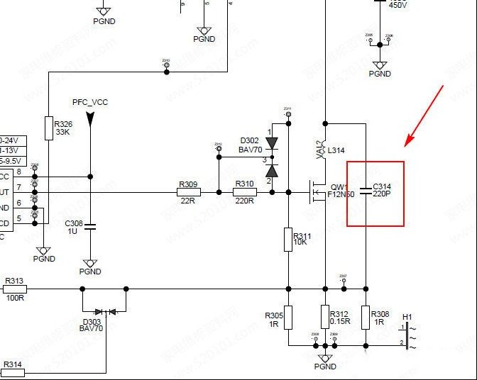

收到同行送来的故障机壹台TCL C32E320B液晶电视,其板号是40-A112C6-PWB1XG/PWA1XG ,故障表现为通电不开机指示灯不亮,拆机检查保险丝熔断 C314 221电容炸裂 ,更换试机搞定。 附:TCL C32E320B液晶(40-A112C6-PWB ...

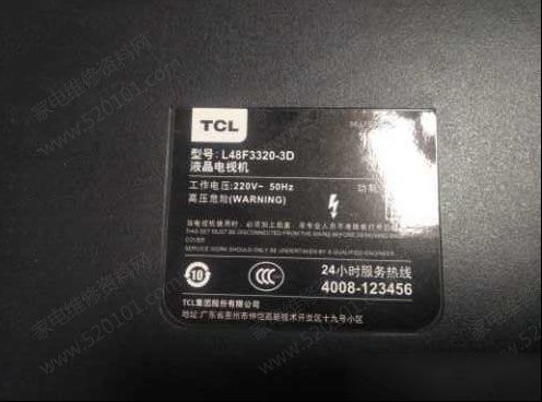

TCL L48F3320-3D液晶电视图像红色并伴有横条纹
收到同行送来的故障机壹台TCL L48F3320-3D液晶电视,故障表现为当画面出现黑底时,出现红色并伴有横条纹。画面没有黑底面显示基本正常,画面只要有黑色或蓝色处,出现红色。最后查出是排线问题,更换逻辑板没有改变,互 ...

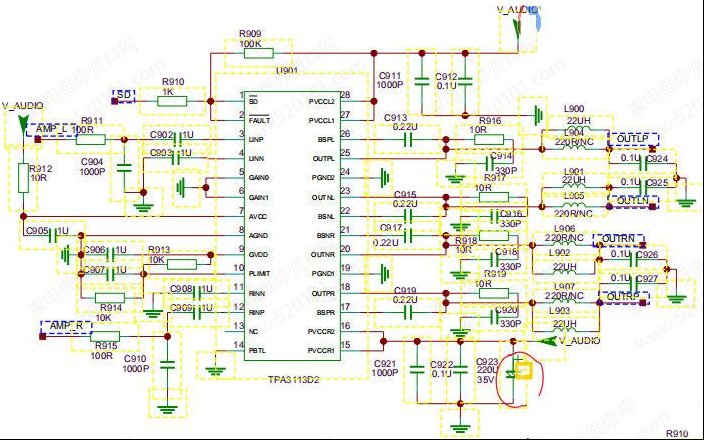

TCL LED42C830S液晶电视无伴音的检修思路
收到同行送来的故障机壹台乐华LED42C830S液晶电视,故障表现为无伴音,拆开机器,首先查看伴音集成(U901:TPA3110D2)7脚AVCC限流电阻已烧黑。更换10欧贴片电阻伴音正常输出,用户拿回家使用一天后再次无伴音,在路检查 ...
2023-4-29 09:57

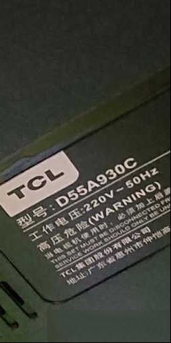

TCL D55A930C液晶电视黑屏的检修思路
收到同行送来的故障机壹台TCL55寸D55A930C曲面电视机,故障表现为黑屏。报价后用户一番讨价还价,但是用户并不让步,和用户说“曲面难拆,温度又低,风险太大,很多修理师傅拆坏都是不赔的”的讨论后用户同意维修。网上 ...

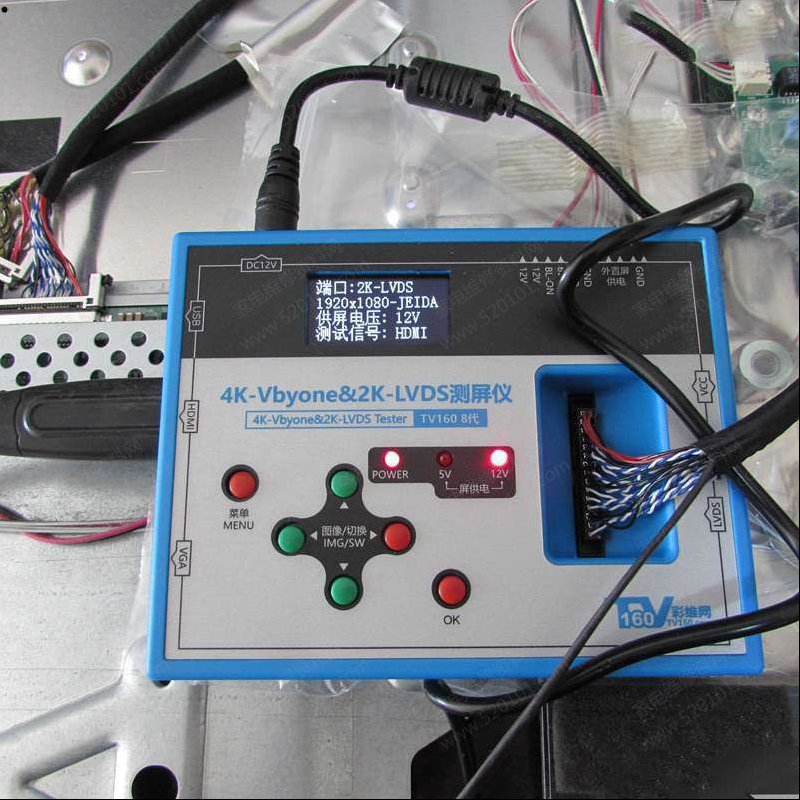

TCL L46F3200E液晶电视无图像的检修思路(图)
收到同行送来的故障机壹台TCL王牌L46F3200E液晶电视,故障表现为通电开机背光亮,屏闪一下还没看到图像屏就不再有显示,背光一直亮。拆机后测屏线有12V供电就测了一下屏,图像正常,如下图所示。 接着继续查主板上供电 ...

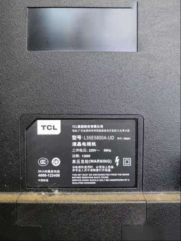

TCL L55E5800A-UD液晶电视背光不亮的检修
收到同行送来的故障机壹台TCL L55E5800A-UD液晶电视,客户反映说开机背光不亮,用强光可以看到微弱的电视画面,并在客户强烈要求下打开看看,拆机后确实和客户描述的一样,客户说电视才用了2年多,而且很少用,秉着不想翻 ...

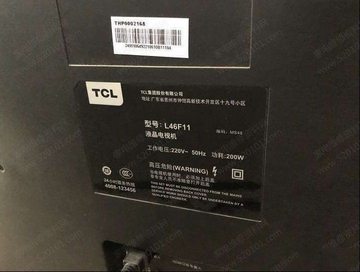

TCL L46F11液晶电视不定时出现红屏的检修思路
收到同行送来的故障机壹台TCL L46F11液晶电视,客户反应故障表现为是不定时发红(图下图所示),更换逻辑板故障依旧,逻辑板是拆机的,清洗擦拭LVDS线金手指与逻辑版两个排线金手指故障依旧,最后把LVDS排插位置补焊,把 ...
