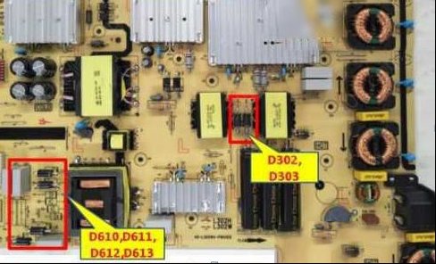

TCL 08-L302HA4-PW200AA电源板导致背光异常通病检修思路
TCL 08-L302HA4-PW200AA电源背光异常主要有以下两个原因:1、D302、D303、D610、D611、D612、D613二极管中存在个别不良,导致部分电源板出现异常,背光灭。目前已知9109,9129,8369周次二极管不良较高。若有发 ...

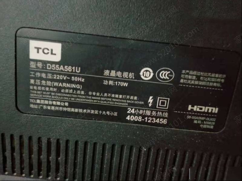

TCL D55A561U液晶电视灰屏故障的维修
收到同行送来的故障机壹台TCL D55A561U液晶电视机,故障表现为开机灰屏,但比较暗,遥控按键都能开机,没有开机画面,菜单也没有显示。经查逻辑板有12V的供电电压。VGH也有32V电压。断开逻辑板的左边输出排线,屏的右边能 ...

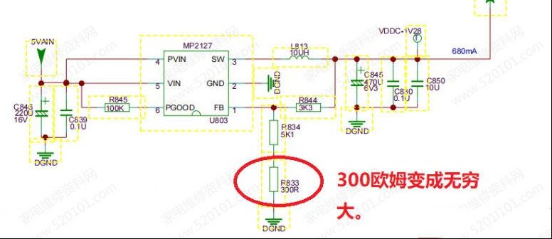

TCL L32P11液晶电视不开机的检修思路
收到同行送来的故障机壹台TCL王牌L32P11液晶电视,故障表现为灯亮不开机。拆开后盖,检测发现电源电压都有,主板有一路电压U803不对,正常是1.28V,故障机电压0.8V到1.1V电压在跳变。发现旁边有点胶,除掉。电压还是不对。 ...

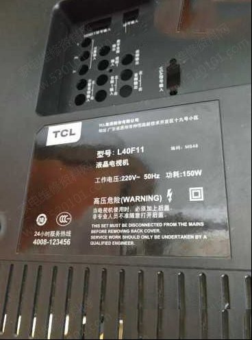

TCL L40F11液晶电视花屏的检修思路
收到同行送来的故障机壹台TCL液晶电视,型号是L40F11,故障表现为花屏,此故障为该机的通病,看着像是逻辑板的问题,实际问题在主板上,故障点为主板屏线附近电解电容下面用胶封住的几个电感有的开路了,用细线连接上就 ...

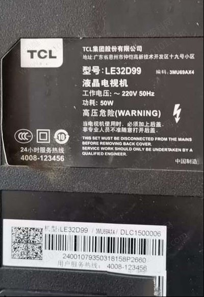

TCL LE32D99液晶电视黑屏但有声音的检修思路
收到同行送来的故障机壹台TCL LE32D99液晶电视,故障表现为黑屏时,开盖,通电检测,发现背光不亮,点灯器测量背光亮,用点灯器试机几小时,都没有出现黑屏。原机恒流测灯条电流500ma左右。背光芯片MP3396A,网上查了一下 ...
