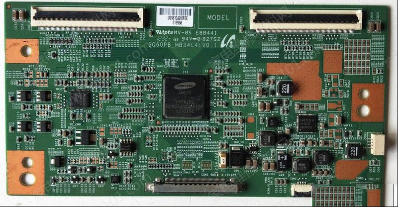

TCL 43-55寸液晶电视屏幕图像抖动的通病检修思路
针对TCL的43 - 55寸液晶电视,其驱动板编号是SQ60PB-MB34C4L,只要是用这款驱动板的液晶电视抖屏都可以用隔离法去处理,方法是把右边接口的排线从右边数起第16针到27针用胶带或薄纸片隔离完美解决。 ...

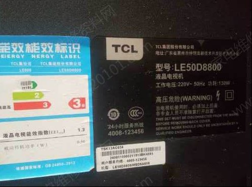

TCL LE50D8800液晶电视有背光无图像的检修思路
收到同行送来的故障机壹台TCL LE50D8800液晶电视,故障表现为没有图像,有声音,背光亮,逻辑板上VPH,没有电压,断开左边还是没电压,断开右边电压正常,屏幕左边图像也正常,测量边板上电容都是好的,拆下边框看到四 ...

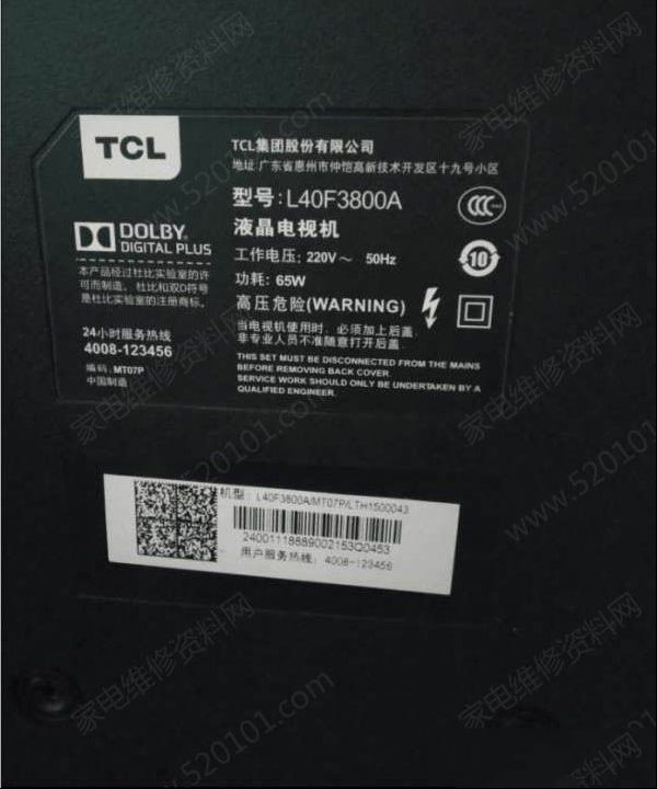

TCL L40F3800A液晶电视黑屏更换灯条的过程
收到同行送来的故障机壹台TCL L40F3800A液晶电视,用户反应不定时黑屏,有声音,已经找人修理过,故障依旧,在维修部里,插电试机,的确向用户反应一样,刚开机一切正常,十几分钟后,黑屏有声音,有隐约图像,由此判断 ...

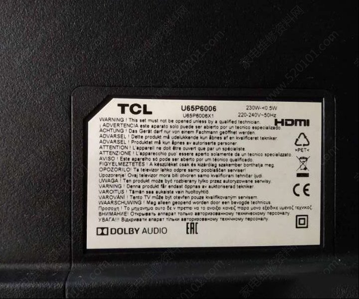

TCL U65P6006液晶电视开机背光一闪即灭的检修思路
接秀收到其他维修同行的一台65寸TCL液晶电视机,型号是U65P6006,故障表现为开机背光闪一下熄灭,初步判断是灯条坏了。由于维修部原来维修台最大只能容纳55寸屏幕,于是将电视机侧放,打开后盖。发现屏幕背光由四组12条灯条 ...

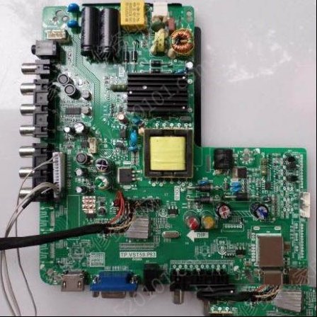

乐华LED32C360液晶电视二次不开机的检修思路
收到同行送来的故障机壹台乐华LED32C360液晶电视,采用的是TP.VST59.P83主板,故障表现为是开机有红色指示灯,二次难开机,用户说反复好多次才能开。网上查询一下,居然有很多这种故障,但没有搞定的,今天无聊就拿出耐心搞 ...
