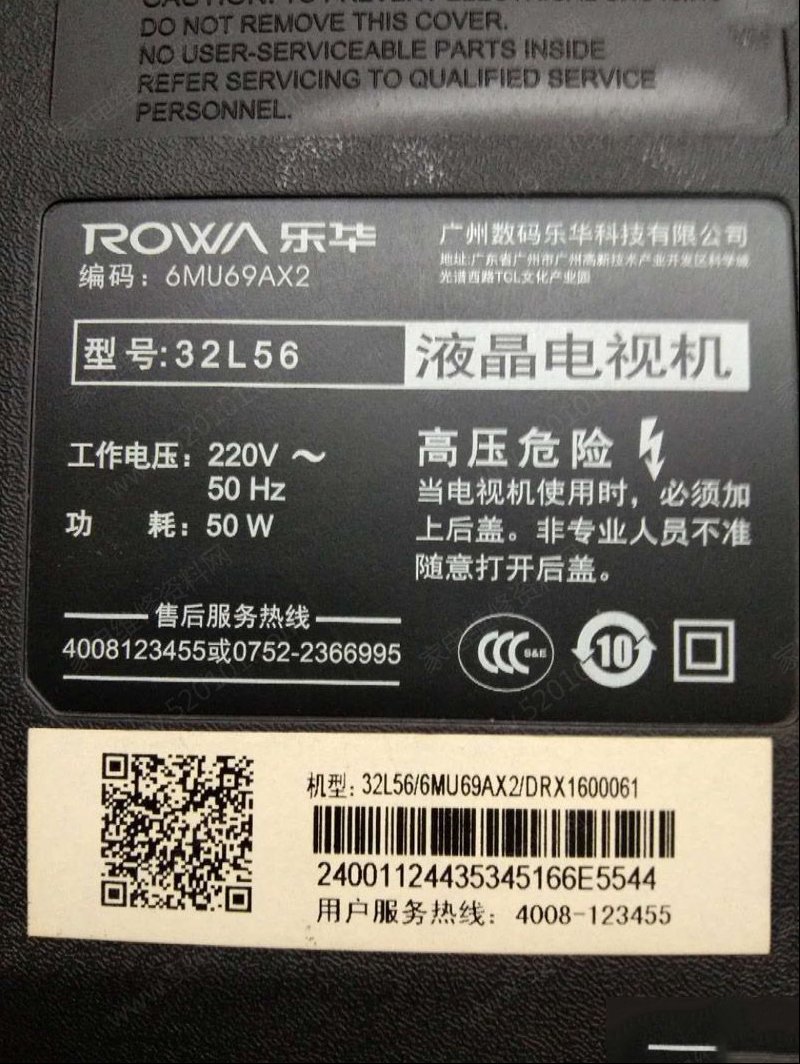

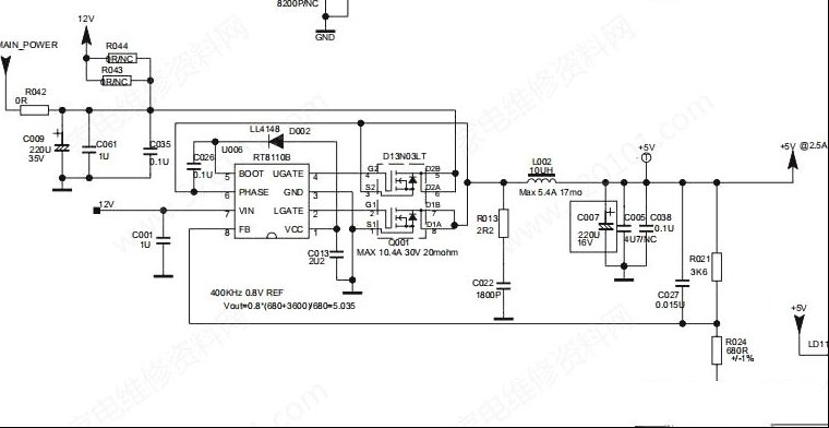

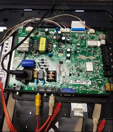

收到同行送来的故障机壹台32英寸的乐华32L56液晶电视,故障表现为为通电后待机灯亮,按键无反应。这个机器的主板是TP.VST69T.PB753 ,接手检查各个供电有一路不正常,按键正常。着手检查这路不正常的供电:电源管理丝印GG6N ...

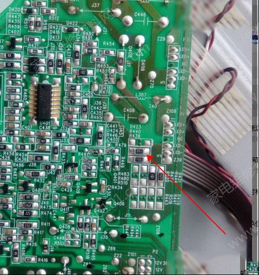

给大家分享一个TCL王牌55F6液晶电视换灯条提高寿命减小灯条电流方法,芯片是OB3365RP。背光控制芯片OB3365RP,通过OB3362对比猜到2脚应该是ISET电流设置脚,对地电阻越大电流越小。 原电阻是39 ...

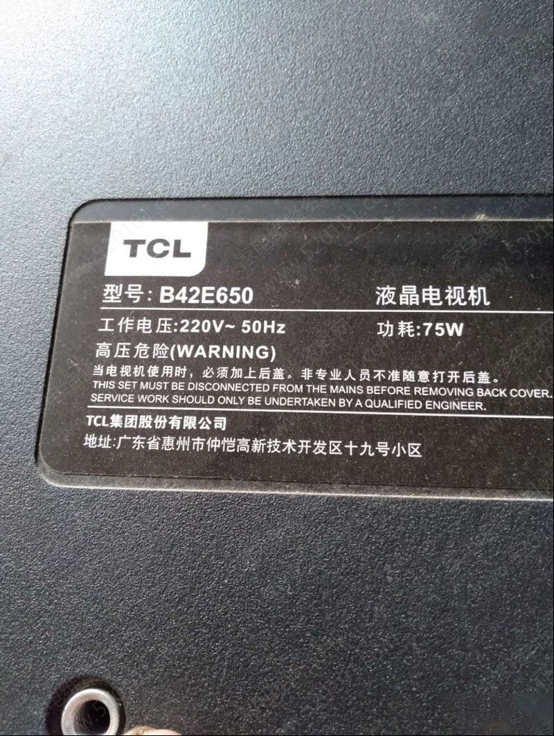

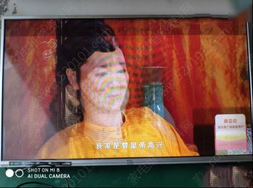

收到其他维修同行的一台TCL B42E650液晶电视,采用的是AUO屏的机子,故障图像上下抖动,此屏有两条左右对称的边板,拆去左边板至逻辑排线,(只保右边板至逻辑排线)右边图像正常不抖动了,说明故障出在左,网上查资料有说 ...

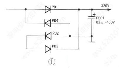

收到其他维修同行的一台TCL-LE43D31型液晶彩电,雷击后三无,拆机检查,发现保险管PF1及8脚电源芯片PU1炸裂。查看PU1的碎片,发现其型号为OB5269CPo在路测量,发现电源初级桥式整流二极管中的PD4、PD2(型号为RL207)已短 ...

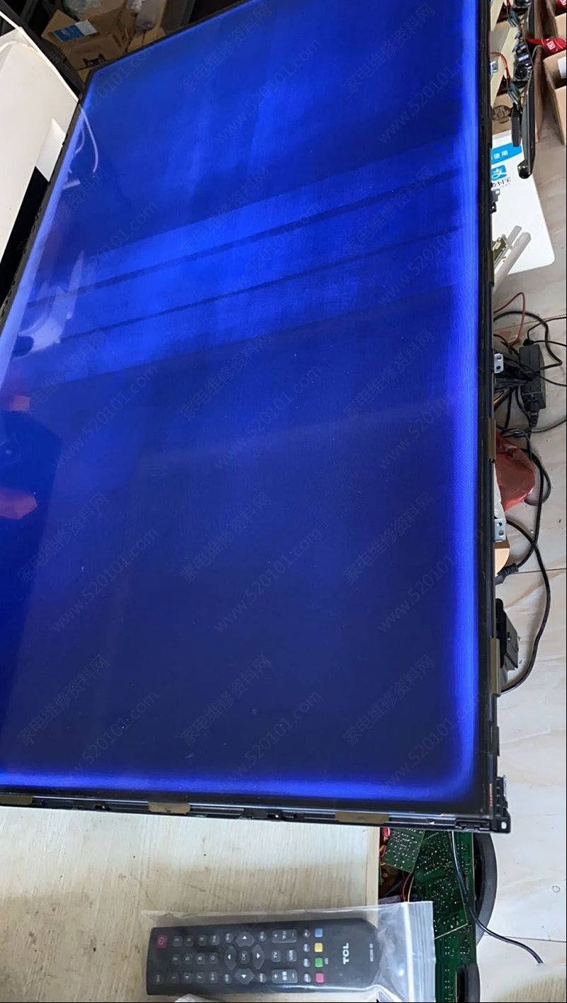

收到同行送来的故障机壹台TCL 55寸L55F3303B液晶电视,故障是开机灰屏,有竖条左右来回动,上家换过主板,故障依旧。 华星光电屏/屏号ST5461B05-2-XC-2,看到这种故障,第一感觉是屏幕Y掉电,飞线VGH(图2标识1)后正常,C ...

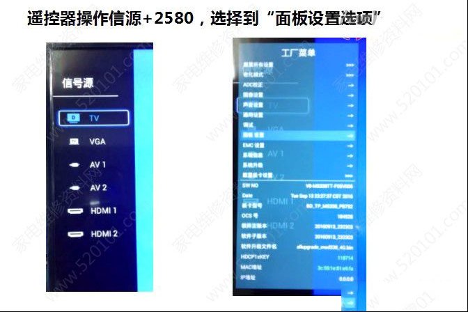

收到其他维修同行的一台TCL液晶电视,采用的是3MS338AX机芯,故障表现为花屏,逻辑板换过,故障一样,上网查资料得知说可能是调错了,怎么查都查不到数据,折腾了许久,后来在某宝一看卖主板的,本想买块主板试试,问了下店 ...

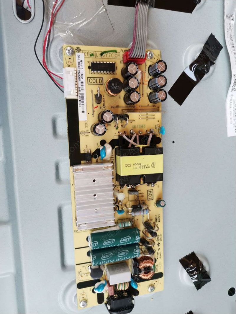

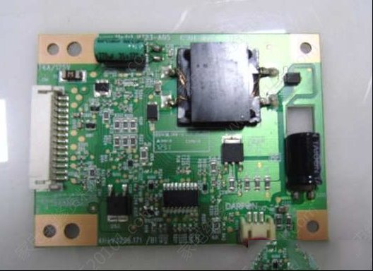

收到同行送来的故障机壹台TCL 32E5020E液晶电视,拆机检查,这个机是同行转修机,已经换了电源板,灯条,反复变化,修烦了转给我,拆机测试24V是23.8V,恒流板C227上是140.9V左右,感觉偏高,不可能超过140V,前面是23.8V ...
