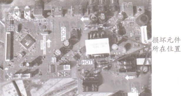

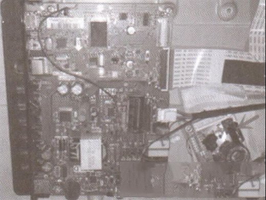

收到同行送来的故障机壹台TCL L32F1601B型机,故障表现为三无。本机采用三合一主板(型号是TP.VST69D.PB773MS180P)。上电,测得300V滤波电容两端电压为0V,不正常。断电测量,发现保险管FB1断路,开关管QB101击穿(见图)。 ...

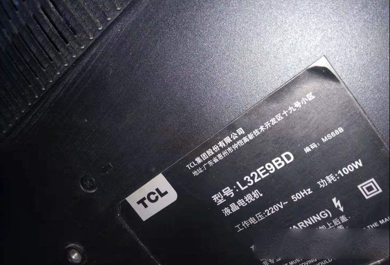

用加热法修复TCL L32E9BD液晶电视指示灯闪烁不开机的故障
收到同行送来的故障机壹台TCL L32E9BD液晶电视,故障是开机,电源指示灯一闪一闪。就是不开机。拆开电视机测量,电源3.3V、11.8V、24V,电源都正常。背光亮3秒熄灭,然后,再亮3秒又熄灭。测量主板1.8V、1.25V也都正常。 ...

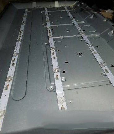

TCL L40F3303B液晶电视背光损坏换灯珠的过程
收到同行送来的故障机壹台TCL液晶电视L40F3303B,此机换过两次灯珠了,第一次用两个月左右,第二次用了几天,从来没遇到这情况。第一次只换了灯珠,没调电流。第二次,去了一个限流电阻,去两个就保护了。24颗分两组并联 ...

收到同行送来的故障机壹台TCL L32F1601B型液晶电视,上电后三无。拆机检查,发现保险管F901开路,开关管Q101短路,25V输出电压整流二极管DB103击穿(见图1)。将上述损坏元件全部换新后上电,测量整流管BD101输出的12V及DB1 ...

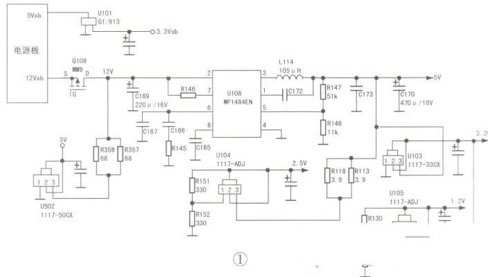

TCL L24F11液晶电视DC-DC电路原理分析与检修思路
TCL L24F11型液晶电视,主芯片U001型号为MT8223LFMU,程序控制存储器U002型号为25Q32BVS1G,用户存储器U003型号为24C32WP。电源板输出5Vsb和12Vsb电压(待机时12V电压升至14V).。 一、DC-DC电路分析 ...
