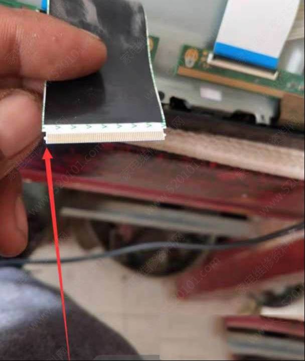

TCL L43F2820E液晶电视灰屏的检修思路
收到同行送来的故障机壹台TCL L43F2820E液晶电视,打开电视灰屏,把逻辑板输出其中一根排线拿掉。看到有一半屏幕图像正常,不正常的是电视的右边,也就是电视背面左边的排线;通过观察看看排线有没有发霉,排线正常,监 ...

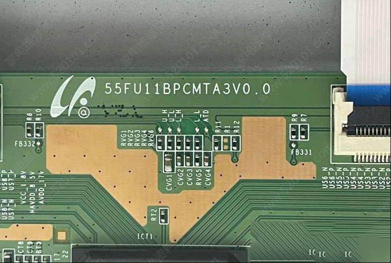

TCL B55A858U电视机逻辑板灰屏的检修思路
收到同行送来的故障机壹台TCL B55A858U液晶电视机,观看过程中突然灰屏,该机逻辑板型号:55FU11BPCMTA3V0.0,测量逻辑板12V、3V电压正常,VONE(VGH),VOFF(VGL)电压为0V。断开逻辑板到边板的任一条排线,还是灰屏,测量V ...

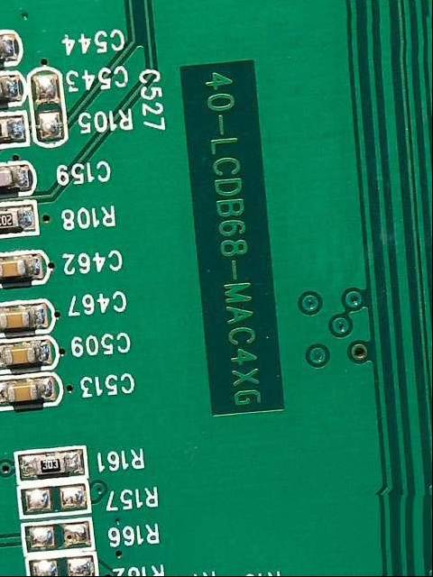

TCL王牌L46M61F液晶电视花屏的检修思路
收到同行送来的故障机壹台TCL L46M61F液晶电视,故障表现为花屏,此机器采用的是主板是40-LCDB68-MAC4X,存储器U6数据24C64。一般遇到此类故障应首先考虑DDR不良或虚焊,如下图3所示,补焊这几个电容清洗后好了,故障修 ...

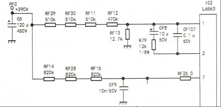

TCL 37E9E液晶电视开机没有反应的检修思路
收到同行送来的故障机壹台TCL 37E9E液晶电视,通电试机,指示灯不亮,无任何反应。开后盖,取出电源板,观看电源5A保险已烧黑,用万用表Rx100挡在路测电源初级PFC的滤波电容C5两端的漏电电阻,充、放电正常;查进线整流部 ...
