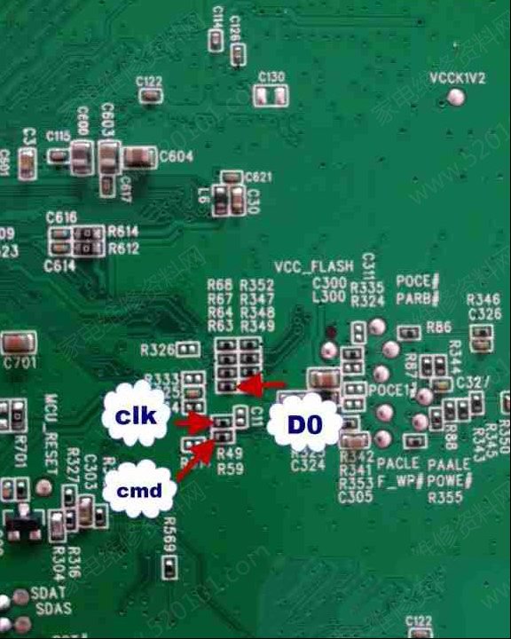

TCL王牌L50F3700A液晶电视EMMC飞线读写点位CLK、CMD、D0如下图所示,仅供大家参考。

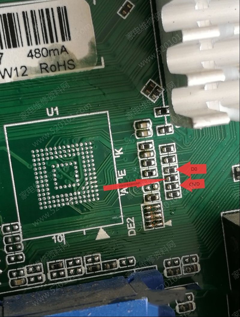

TCL LE48D8800液晶电视(主板4704-M608T9-A5233K01)EMMC BGA飞线在线读写点位如下图所示。

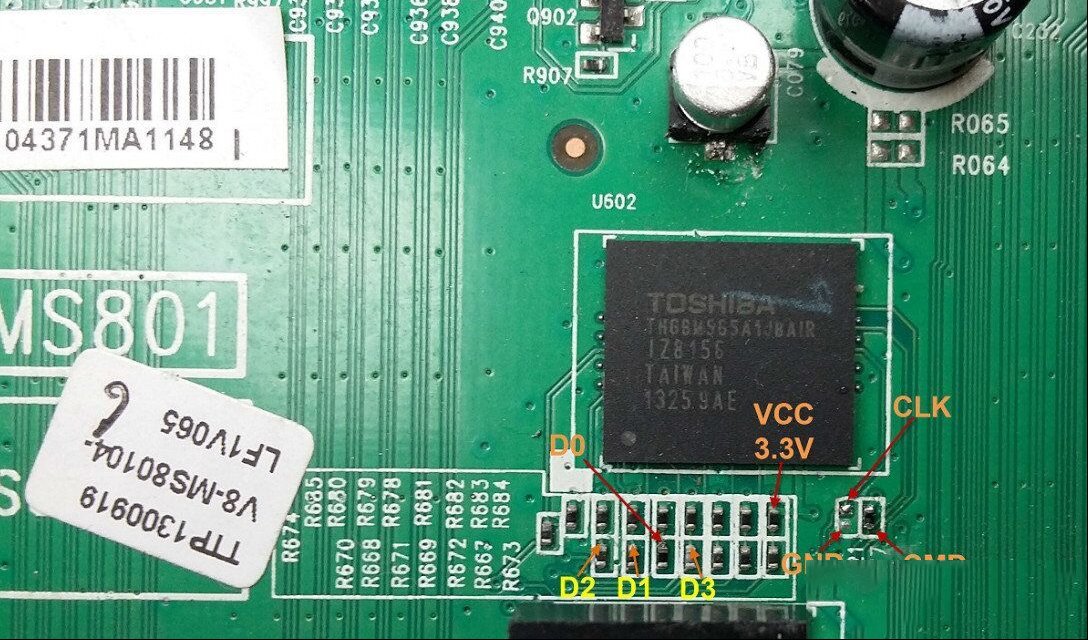

TCL液晶电视采用MS801机芯主板EMMC点位图
TCL液晶电视采用MS801机芯的主板EMMC飞线读写点位CLK、CMD、VCC 3.3V、GND、D0、D1、D2、D3如下图所示,仅供参考。

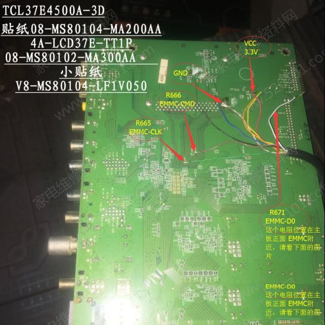

TCL 37E4500A-3D液晶电视(MS801机芯)EMMC点位图
TCL 37E4500A-3D液晶电视,贴纸08-MS80104-MA200AA、4A-LCD37E-TT1P、08-MS80102-MA300AA,小贴纸V8-MS801104-LF1V050。
2023-4-29 10:03

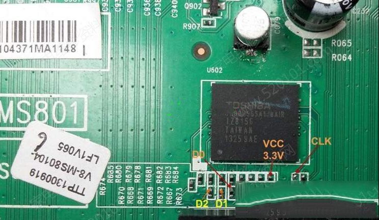

TCL V8-MS80104-LF1V065主板EMMC点位图
TCL液晶电视采用V8-MS80104-LF1V065主板的EMMC点位CLK、CMD、GND、VCC 3.3V、D0、D1、D2、D3如下图所示。
