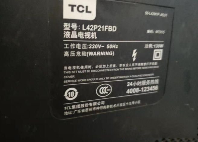

TCL L42P21FBD液晶电视不开机的检修思路
收到同行送来的故障机壹台TCL L42P21FBD液晶电视,用户说是电视机在家里倒地之后不开机了,检查电视机除了后盖破裂,屏幕没有撕裂痕迹,电视机故障是开机待机红灯亮,遥控器开机红灯灭,电视机无背光。于是开机检查,结 ...

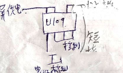

TCL LCD32K37液晶电视频繁自动开关机的检修思路
收到同行送来的故障机壹台TCL LCD32K37液晶电视,故障表现为是开机工作约30分钟后,机器反复开关机,越到后面越频繁,拆机测量主板5v瞬间降低,顺藤摸瓜往上查,电源板12v输入到主板,顺线路走到U109的1脚,经内部开关元 ...
2023-4-29 10:03

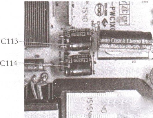

TCL L32A71C液晶电视开机没有反应的检修思路
收到同行送来的故障机壹台TCL L32A71C液晶电视,上电后电源指示灯不亮,不开机,拆机检查,目测电源二合一板(板号为40-EL2819-PWCIXG),上无明显异常,测保险丝F1(3.15A/250V )正常,主滤波电容CE1/CE2( 47uF/450VX2 )充 ...

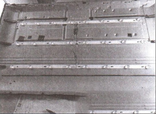

TCL L40F1B液晶电视黑屏的检修思路
收到同行送来的故障机壹台TCL L40F1B型液晶彩电,故障表现为开机后黑屏,伴音正常。拆机检查,该机背光插座CNB801中有两组LED灯串线,分别是红、黑线与白、黄线。在二次开机时,测得每组线之间的电压约为100V, 随后迅速 ...

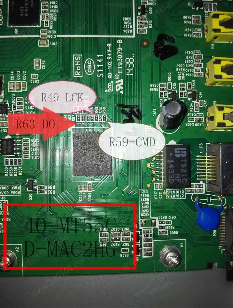

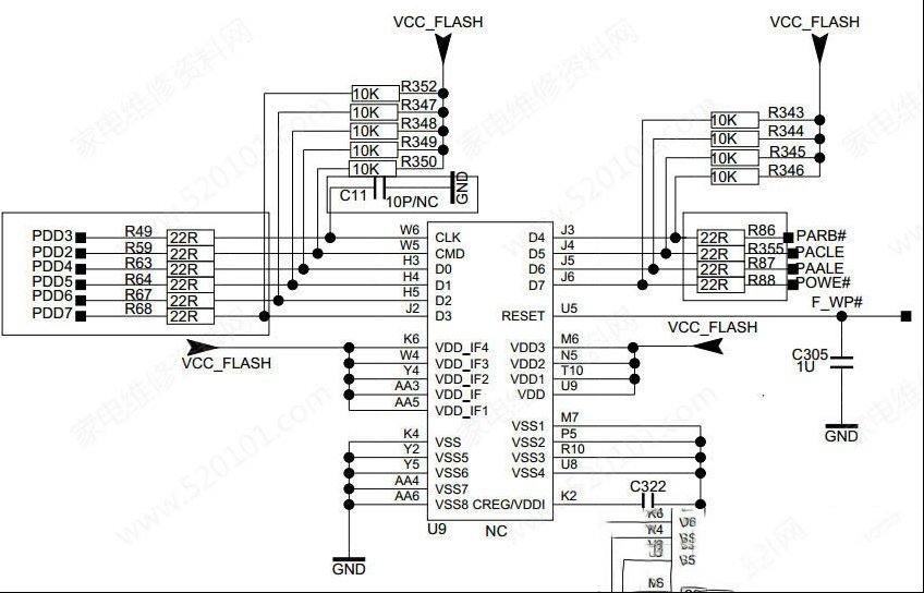

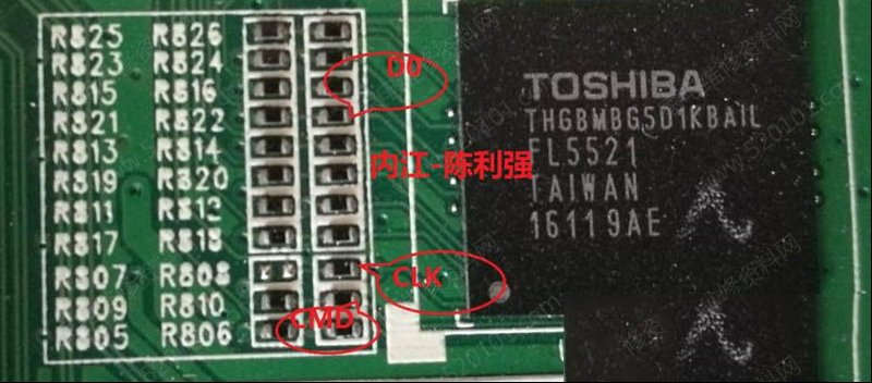

TCL 40-MT55CD-MAC2HG主板EMMC点位图
TCL液晶电视40-MT55CD-MAC2HG主板EMMC飞线读写点位CLK、CMD、D0如下图所示,仅供参考。

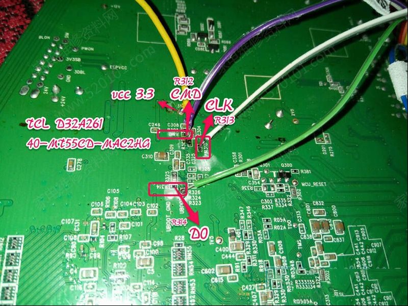

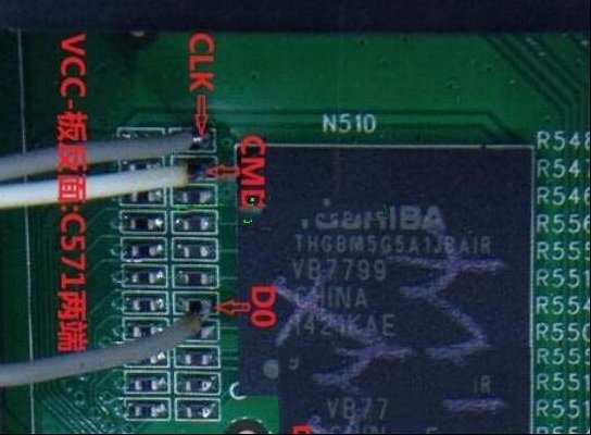

TCL D32A261液晶电视(40-MT55CD-MAC2HG主板)EMMC点位图
TCL D32A261液晶电视采用40-MT55CD-MAC2HG主板EMMC飞线读写点位CMD、CLK、D0、VCC 3.3V如下图所示,仅供参考。

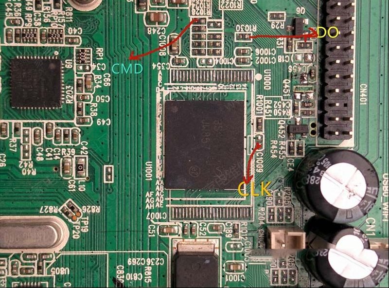

TCL液晶电视MS918机芯主板EMMC点位图
TCL液晶电视采用MS918机芯主板的EMMC飞线读写点位CMD、CLK、D0如下图所示,仅供参考。
