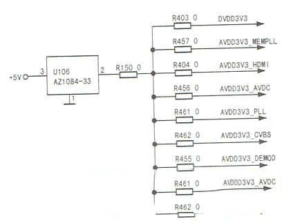

收到同行送来的故障机壹台TCL L46V7300A-3D液晶彩电(MT36机芯),故障表现为在TV状态下手动或自动搜索均无台。通电测试机子,搜台进度指示条行进速度很慢,怀疑主程序有问题,但升级后故障依旧。测量高频头各脚电压,发现 ...

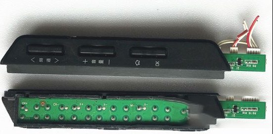

TCL L32E5390A-3D液晶电视开机困难的检修思路
收到同行送来的故障机壹台TCL L32E5390A-3D液晶彩电(MT机芯),开机困难,即使偶尔出现开机画面,在选择频道时所有的遥控及面板按键均失灵。从故障表现为分析,可能是软件问题。对系统BOOT引导程序和主程序升级后试机,故 ...

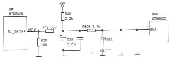

TCL L48E5300A-3D液晶电视不定时出现黑屏故障
收到同行送来的故障机壹台TCL L48E5300A-3D型液晶彩电(MT36机芯),故障表现为热机后不定时黑屏。故障出现时背光灯不亮。测背光驱动控制块U601(OZ9902C)的⑥脚(亮度控制端)电压为正常的3.1V,③脚(背光开启/关闭端)电 ...

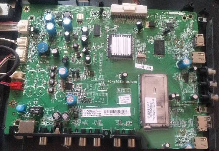

TCL L43E5390A-3D通电后红色指示灯亮但不开机的检修思路
收到同行送来的故障机壹台TCL L43E5390A-3D液晶彩电(MT36机芯),故障表现为是接通电源开关后,红色待机指示灯亮;遥控开机,待机指示灯不熄灭,不开机。上电,测量插座P102的①、②、④脚+24V主电压输出正常,说明主电源 ...

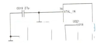

TCL L32E19液晶电视满屏出现绿色横条且有异响
收到其他维修同行的一台TCL L32E19型液晶彩电,满屏不定时出现绿色横条,同时扬声器中发出“嘎、嘎”,由于该型机(MT23L机芯)的音、视频信号处理基本在主芯片U001 (MT8223L)内进行,所以怀疑U001引脚虚焊。用放大镜观察, ...

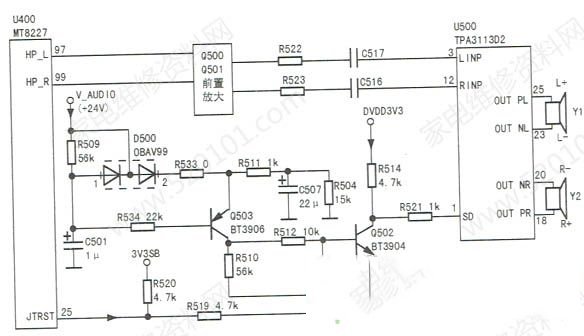

TCL L32F3260B液晶电视开关机出现异常声音
收到同行送来的故障机壹台TCL L32F3260B型彩电(MT27机芯),开/关机时扬声器中发出一声“卟”音。经分析,该机应是开/关机静噪电路出现故障。此电路如下图所示,开机时,V_ AUDIO (+24V)电压经D500的③、②脚及R533加至 ...
