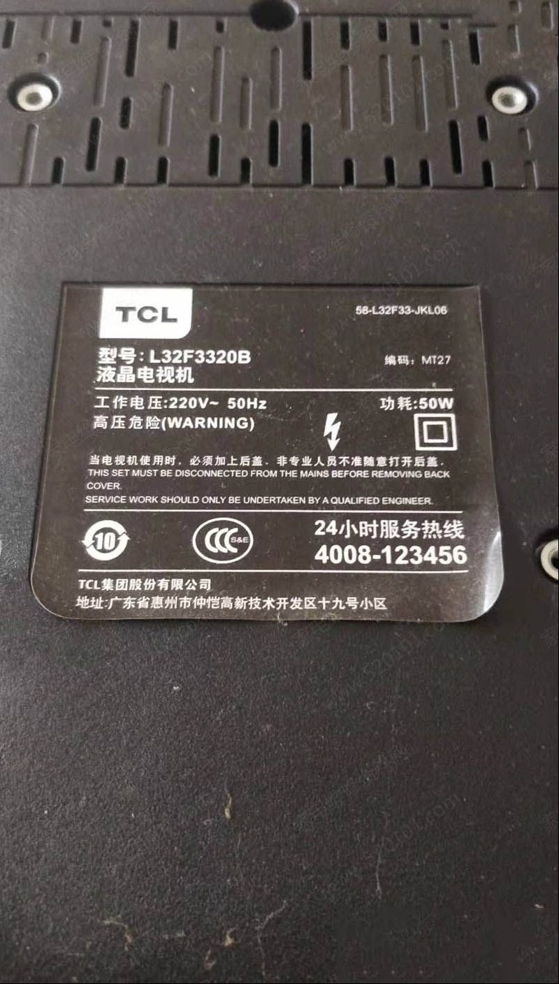

TCL 32F3320B液晶电视开机没有反应的检修思路

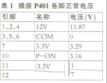

收到同行送来的故障机壹台TCL 32F3320B液晶电视,故障表现为为三无。拆机开盖测量电源输入正常,开关变压器输出有24V、6V电压,但输出至背光板的24V为0V,输出至主板的3.3V仅有0.5V。判断电脑供电异常导致不开机。经查发现 ...

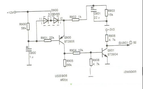

收到同行送来的故障机壹台TCL L50E4300-3D液晶电视(MS28L机芯),故障表现为热机后无声。在开机约10min后无声,这时从功放块U901( TPA3113D2)的信号输入端③、②脚注入人体感应信号,扬声器中无声。测U901的供电电压正 ...

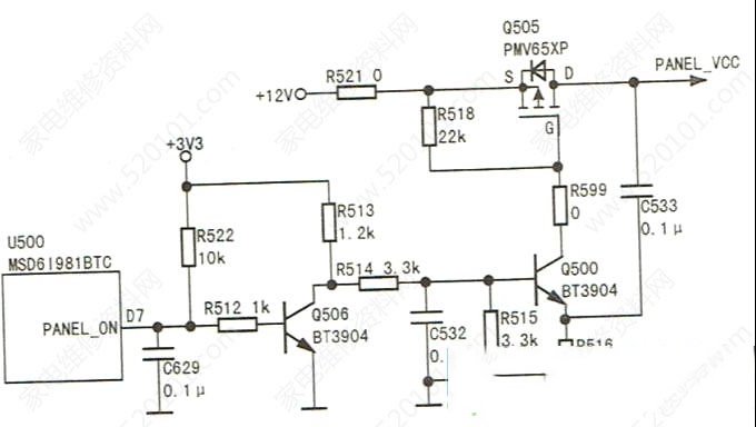

收到同行送来的故障机壹台TCL L48E5020-3D液晶电视(MS28L机芯),故障表现为灰屏。通电测试机子,背光亮,说明逻辑板可能未工作。查上屏电压(+12V )只有+5V,说明判断正常。本机上屏电压控制电路由Q506、Q500、Q505等构成, ...

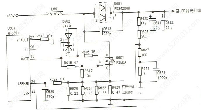

TCL L42E5000E液晶电视黑屏的检修思路
收到同行送来的故障机壹台TCL L42E5000E液晶电视(MS28L机芯),故障表现为黑屏。通电测试机子,LED背光未亮。检查背光控制块U601(MP3391 )②脚+24V供电正常,但开关脉冲输出端25脚仅开机瞬间有输出脉冲,判断驱动电路有问题 ...

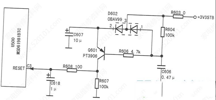

TCL L32E4370-3D液晶电视无法二次开机的检修思路
收到同行送来的故障机壹台TCL L32E4370-3D液晶电视(MS28机芯,MSD61981BTC主芯片),不能二次开机,经查,主板上的插座P100①脚未输出开机高电平, P102①脚的+3.3VSTB待机电压及U500的工作电压均正常,U500的时钟振 ...

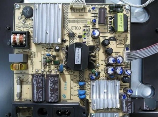

收到同行送来的故障机壹台TCL LE37D8810液晶电视,三无。该机电源板型号为K-75L24701-2K75L2-.A4135011。测保险管F1(3.15A/250V)及滤波电容C3、C4(56uF/450VX2)正常。通电后测得C3、C4两端电压为正常值300V,但开关电源 ...

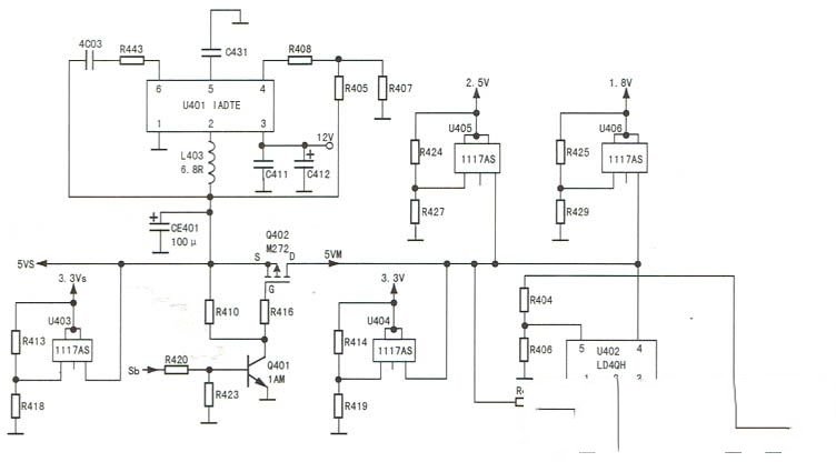

收到同行送来的故障机壹台乐华32L20液晶电视,故障表现为上电后电源指示灯亮,不开机。该机采用三合一主板。上电后,开关电源就输出12V和35V(背光供电)电压。信号处理电路所需的3.3V.2.5V、1.8V等电压形成电路如图1所示 ...

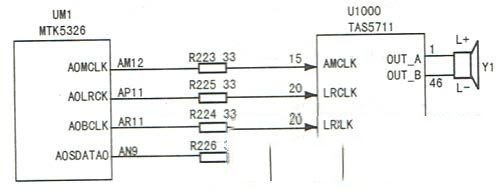

收到同行送来的故障机壹台TCL L55V7300A-3D型液晶电视(MT36机芯),故障表现为无声音。首先试用多种信号源试机,均无伴音,怀疑软件有问题,但升级软件后故障依旧。测量音频功放U100(TAS5711)的供电、总线、复位、静音等 ...

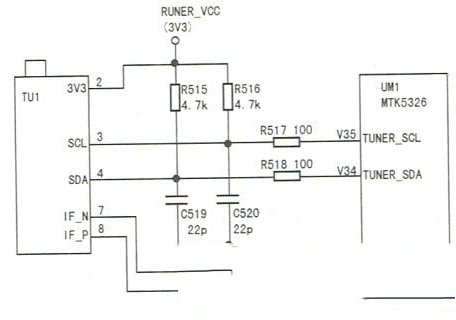

TCL L46V7300A-3D液晶电视TV状态无法搜台的检修思路
收到同行送来的故障机壹台TCL L46V7300A-3D液晶彩电(MT36机芯),故障表现为在TV状态下手动或自动搜索均无台。通电测试机子,搜台进度指示条行进速度很慢,怀疑主程序有问题,但升级后故障依旧。测量高频头各脚电压,发现 ...
