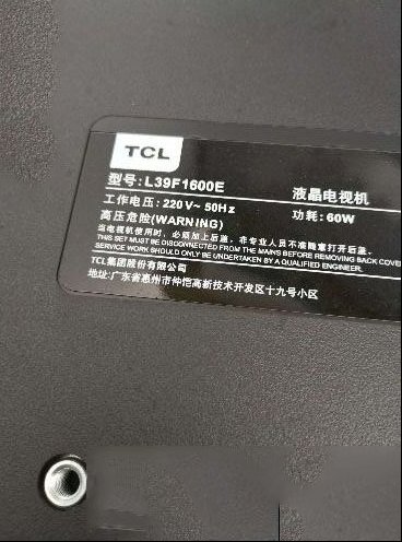

收到同行送来的故障机壹台TCL L39F1600E液晶电视,在收看过程中无规律自动关机,这时白色指示灯不亮,约1min后,白色指示灯亮,此时按开机键又可开机正常收看。据用户讲,在晚上观看时自动关机要频繁一些。为了区分是电源 ...

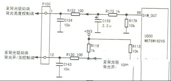

收到同行送来的故障机壹台TCL L42F3300B型机(MS82T机芯),收看中图像先是无规律闪烁,最后黑屏。通电测试机子,发现黑屏时背光不亮,测量插座P100 12脚(BL-ON)控制电压正常(+3.0V), 但P100 11脚(DIM)亮度调节电压在+0.8V ...

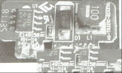

收到同行送来的故障机壹台L42F3370B型机(MS82T机芯),伴音中有杂音。通电测试机子,在没有音频信号输入时仍有噪声,怀疑功放块U601(TPA3113D2)不良或外围元件有问题,相关电路如图所示。 首先检查U601的外围元件, ...

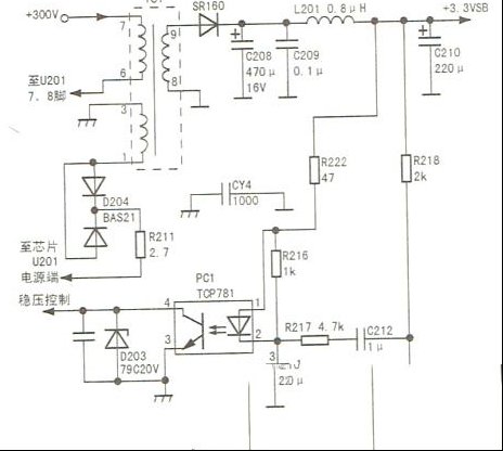

收到同行送来的故障机壹台TCL L42F3350B型机(MS82T机芯),冷机时开机速度慢,约六七分钟才能出现画面,但热机后开机正常。试机发现,冷机开机时,待机指示灯不亮,测得待机电源输出的+3.3VSB电压为0V,约2min后才从0V开 ...

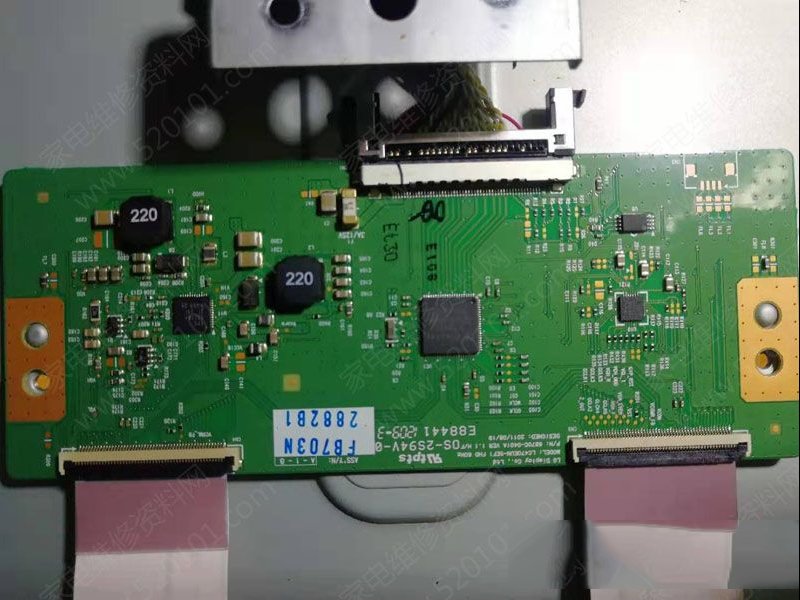

收到同行送来的故障机壹台TCL L42F1300-3D液晶电视,故障表现为灰屏,通电开机灰屏有背光,按键遥控正常。怀疑屏的问题,此机屏逻辑板为LG L470EUN-SEF1 3D 60HZ,测得VIN:12V,VGH:0V,VGL:-4.9V,HVDD:0V,VDD:0V,电压 ...

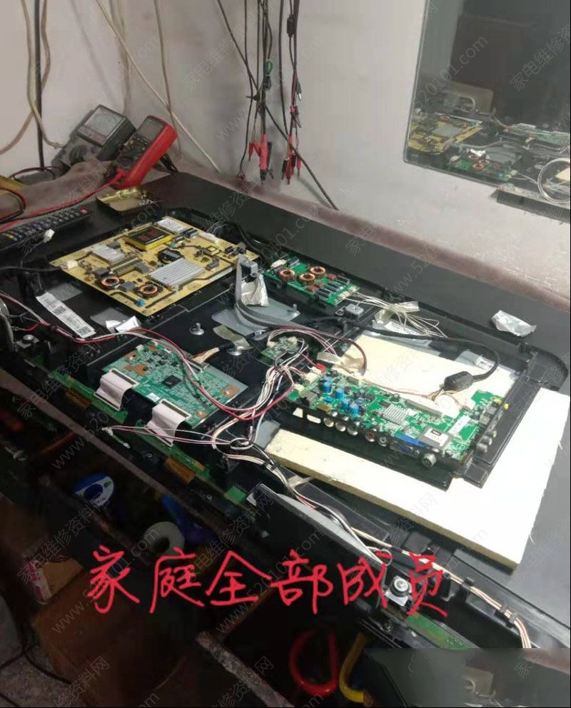

收到同行送来的故障机壹台TCL L39F1600E液晶电视,故障表现为开机正常,15分钟发热后,图像间隔几秒钟画面抖动,看字符更明显。开壳热机查各电源电压基本正常,检查排线无果。想到以前修热机抖动通过隔离排线修复方法, ...
