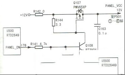

TCL L42F1570B液晶电视灰屏的检修思路
收到同行送来的故障机壹台L42F1570B液晶电视(RT49机芯),故障表现为灰屏,伴音正常。通电测试机子,LED背光亮,测上屏线插座P501①~④脚的PANEL _VCC(12V)电压为0V。该机上屏电压控制电路由Q108、Q107等元件构成,如图所示 ...

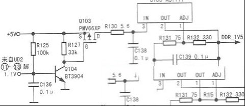

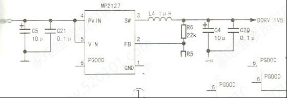

TCL L40F1590B液晶电视出现开机画面后死机的维修
收到同行送来的故障机壹台TCL L40F1590B液晶电视(RT49机芯),故障表现为是出现开机画面后就死机。在故障出现时,测得电源板输出的24V与3.3VSB电压均正常。检查Flsh存储器U501 (TC58NVGOS3ET)和DDR存储器U601、U602 ( 均 ...

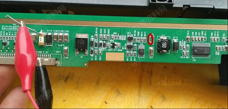

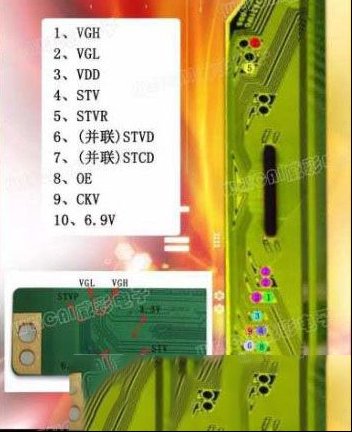

TCL液晶电视采用华星光电32寸屏灰屏飞线过程
最近回收了收到其他维修同行的一台TCL液晶电视,故障是灰屏,将机器拉回维修部,检查12v供电工厂,vgl-2.4v偏低,gvh无电压,用烧机方法,外接可调电源24v,发现边膜冒了烟 ,仔细一看是线路冒烟,不是模块冒烟,找到线路 ...

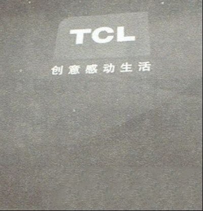

TCL L48F3800A液晶电视二次开机显示LOGO后死机的维修
收到同行送来的故障机壹台TCL L48F3800A型液晶电视,通电后电源指示灯亮,二次开机后显示TCL厂标,然后死机。根据经验,此故障多因软件所导致。该机主板板号为40-MTO700-MAA2HG,软件版本:V8-OMT0701-LF1V119(B3)。先在 ...

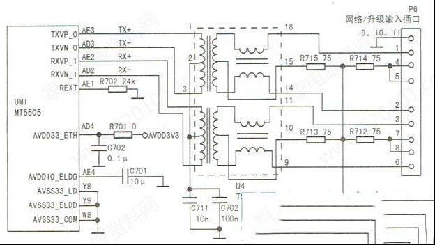

TCL L43F5390A-3D液晶电视显示网络连接失败的维修
收到同行送来的故障机壹台TCL L43F5390A-3D液晶电视(MT55机芯),上网时,屏显“网络连接失败”,绿色上网成功指示灯不能点亮。经查,上网插座P6内的插针没有变形弯曲现象,网络变压器引脚焊接点也没有开裂现象。测量主 ...

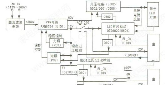

TCL 08-EL321C0-PW200AA二合一板电路原理与检修思路
TCL 08-EL321C0-PW200AA型二合一板(电源+LED驱动)是TCL公司近些年推出的一款性能优异的经济型二合一板,其电路结构如图1所示。该板主要由整流滤波电路、PWM电路LED背光驱动电路、反馈及保护等电路组成, ...
