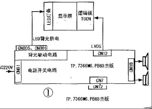

乐华7366M6机芯三合一主板电路分析与检修
ROWA乐华彩电7366M6机芯采用三合一主板,即将开关电源电路、主板电路、背光驱动电路合做在一块板上,电路简洁。目前,采用该机芯的机型有乐华32S600、32S610、42S600、48S600等。另外,TCL、康佳、创维 ... ...

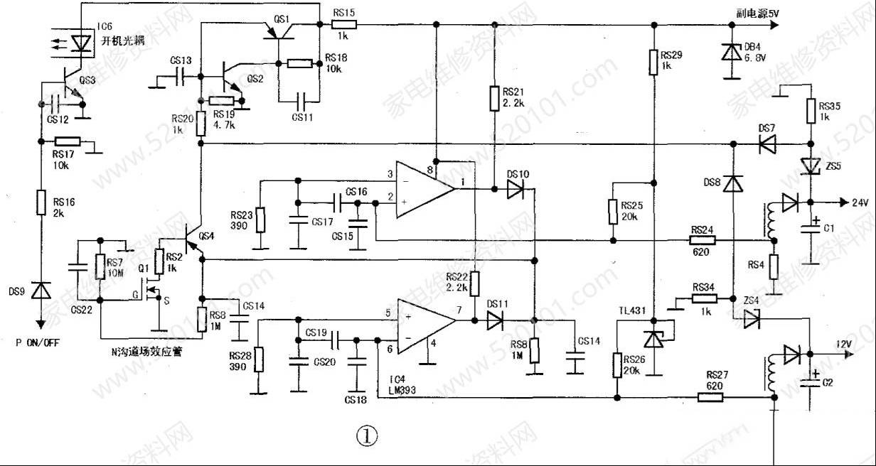

TCL L26E9液晶电视电源保护电路的维修
该款液晶电视的电源保护电路如图1所示,主要由IC4(LM393)和模拟可控硅QS1、QS2组成,12V和24V电压的过流、过压保护电路相同,下面以24V电压的保护电路为例进行介绍。 LM393是一个电压比较器, ...
