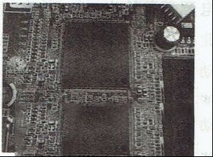

收到同行送来的故障机壹台TCL L42F1300-3D型液晶电视,开机后图像正常,约1h后,图像跳动有重影,但屏上部约10cm宽区域内的图像一直正常,如图1所示。根据故障表现为分析,判断屏内电路有问题。首先断开逻辑板右边进屏的软 ...

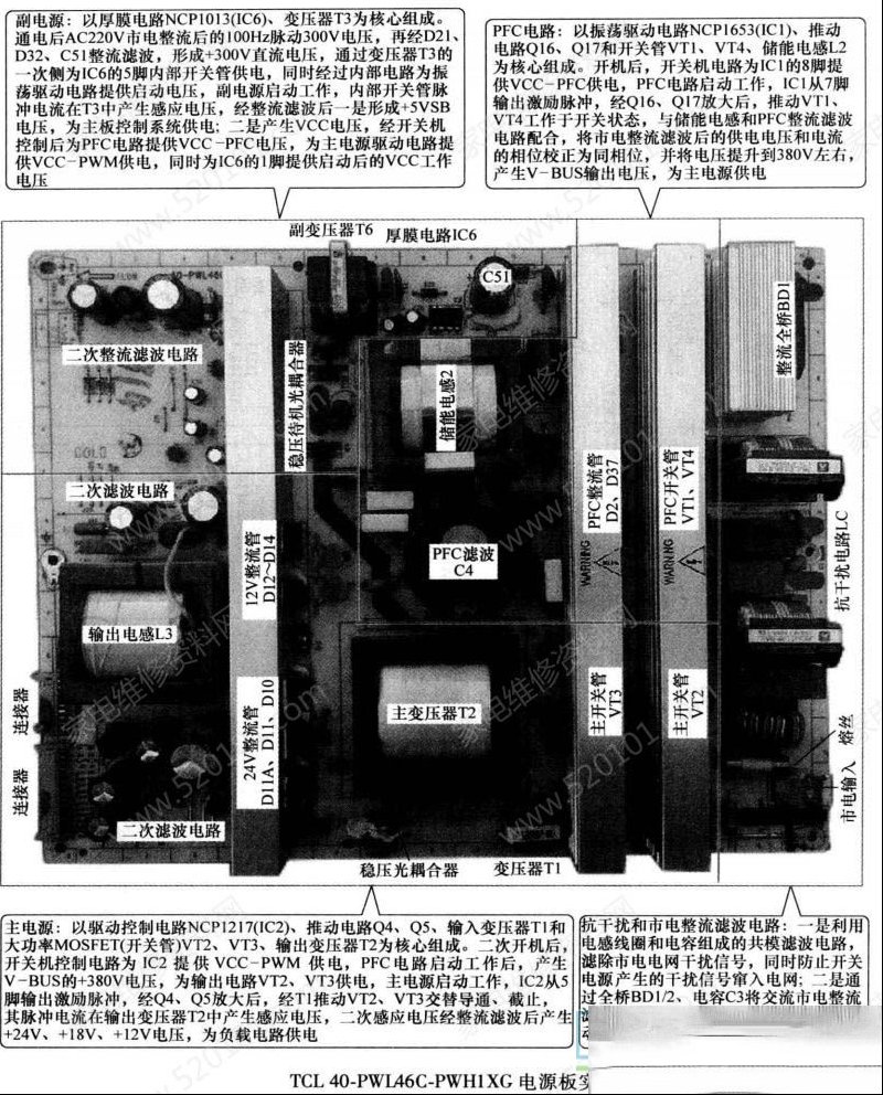

TCL液晶彩电采用的40-PWL46C-PWHIXC电源板,简称PWL46C电源板,应用于TCL I52M71F、L46E77、L46E9FBD、 L46M61FL、 L46F19F、 L52E9FE、152E9FBD等42 ~52in液晶彩电中。其中46in彩电配LTA460WT-L14或LT ...

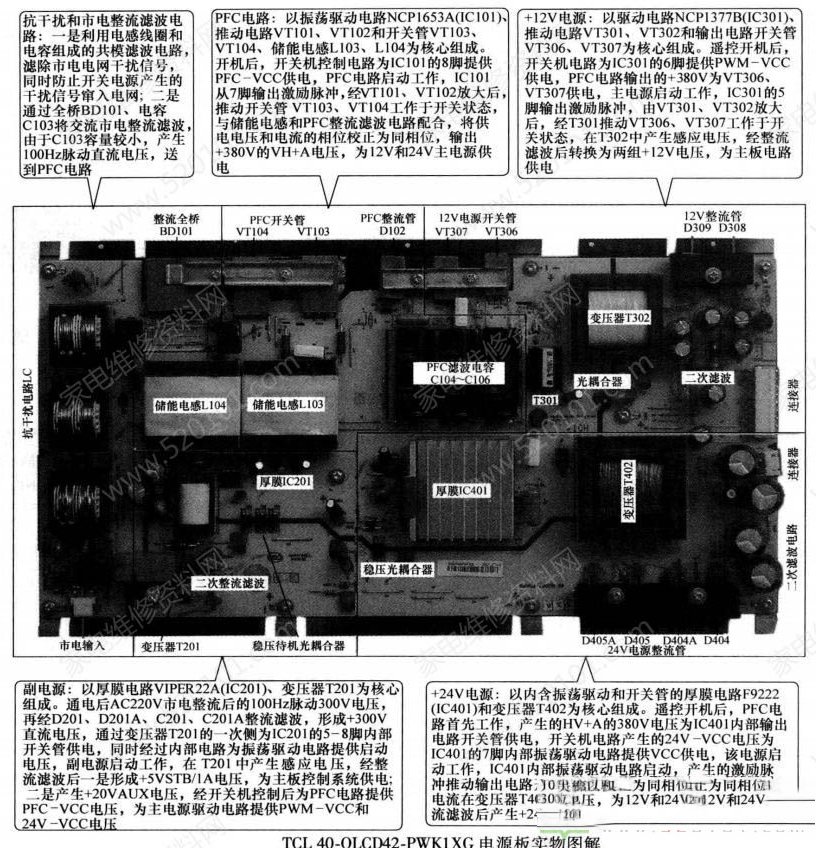

TCL液晶彩电采用的40-0LCD42-PWK1XC电源板,简称PWL42C01电源板,应用于TCL L46E77、L46M61F、LCD47K73、L42H78F、 L42E64、146H78F等42 ~47in液晶彩电中。TCL 40-0LCD42-PWK1XG电源板实物图解如图1所 ...

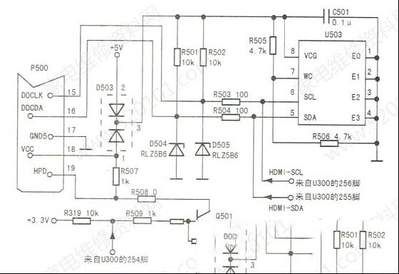

收到同行送来的故障机壹台SL42M6型液晶彩电,故障表现为HDMI状态下无图像。该机在其他状态下图像正常,表明HDMI输入电路,或者负责HDMI正常工作的EDID芯片U503 ( M24C02)未能正常工作(它主要存储有HDMI信号显示格式等相 ...
