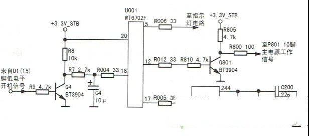

TCL L37P10BD液晶电视不开机的检修思路
收到同行送来的故障机壹台TCL L37P10BD型液晶彩电(MS68机芯),指示灯不亮,不开机。经查,主板上无+12V电压,而+3.3V STY待机电压正常,主板插座P801 14脚无正常的约+2.6V主电源"开”信号。二次开机后U002 (WT6702F) ...

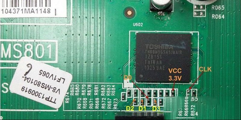

TCL B55A858U液晶电视(MS801机芯)EMMC飞线点位图
TCL B55A858U液晶电视 ,采用MS801机芯主板,EMMC飞线读写VCC、CLK、D0、D1、D2、D3、CMD、GND点位如下图所示,仅供参考。

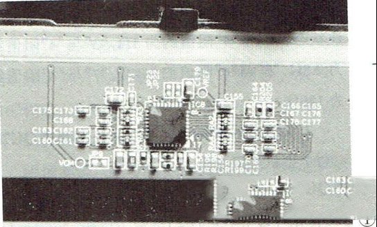

TCL L32F1550BN液晶电视白屏的检修思路
收到同行送来的故障机壹台TCL L32F1550BN型液晶彩电,开机后伴音正常,白屏。该机的逻辑板与液晶屏在一起,板号为ST3151A04-3,如图1所示。上电实测该板的关键点电压如下:VGHF =32.91V,GH =31.41V, VGL =-6.08V ,VOM ...

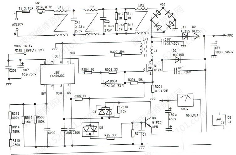

TCL C32E320B液晶电视PFC电压偏高的检修思路
收到同行送来的故障机壹台TCL C32E320B 型液晶电视,客户说在收看中机内“啪"的一声响,机内冒出浓烟,但仍有图像和声音,急忙拔出电源插头,见机内有液体流出。拆机检查,发现PFC电路滤波电容CE1 ( 100uF/450V)已开裂, ...

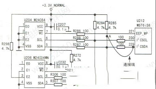

TCL L46C10FBE液晶电视开机满屏绿光栅有声音的维修
收到同行送来的故障机壹台L46C10FBE液晶彩电,故障表现为开机后满屏为绿光栅,但声音正常。本故障的大致原因有:(1)存储器U203、U204或U206中存储的数据出错;(2)主控芯片U212内部的图像处理电路损坏(含图像处理电路供电异 ...

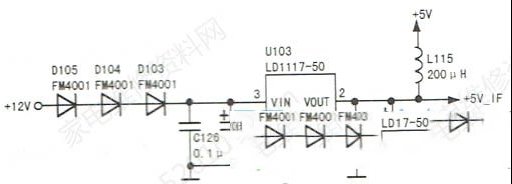

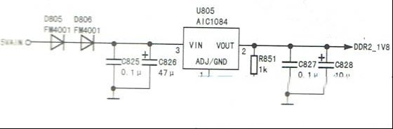

TCL L37V10FBE液晶开机几分钟后自动关机的检修思路
收到同行送来的故障机壹台L37V10FBE液晶电视,开机五六分钟后自动关机。在故障出现时,测量电源板输出的3.3V_ STB、+24V电压均正常,主板上DC-DC电路输出的+12V、+3.3V、+1.8V及+1.26V电压也正常,但+5V电压仅为+3.8V。+ ...

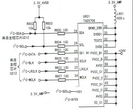

TCL L46F19FBE液晶电视声音时有时无的检修思路
收到同行送来的故障机壹台L46F19FBE型液晶彩电,输入多种信号源,声音均时有时无。本故障的原因主要有:(1)主芯片U212(MST6i58)内部的声音处理电路不良;(2)数字功放U601( TAS5706)或外围元件有问题;(3)U601的I2C总线控制电 ...

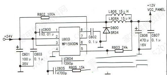

收到同行送来的故障机壹台L37P10FBEG型液晶彩电,故障表现为灰屏。上电测量LVDS信号输出插座P204的10~38脚上有LVDS信号波形(直流电压为1.3V),说明主板上的主芯片工作正常。测量P204的①~④脚(vcc_ PANEL)电压为0V。该机 ...

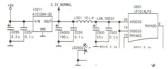

TCL L46F19FBE液晶电视显示网络连接失败不能上网
收到同行送来的故障机壹台TCL L46F19FBE液晶电视,故障表现为屏幕显示“网络连接失败,不能上网”,此故障的原因有:(1)网络输入电路或设备(路由器)出现故障;(2)网络参数设置错误,如MAC地址不对;(3)电视机本身的网络电 ...
