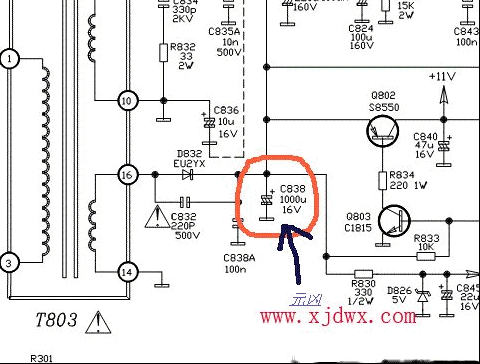

TCL 2918E彩电三无(图)
TCL  2918E彩电三无(图)
故障表现为:三无。 故障检修:开壳检查保险完好,分别测300V和+B两端电阻,没有短路。开机测300V正常,+B电压为0。开机时开关电源发出‘音乐’声,接假负载试机现象不变。检查开关电源其它负载发现C838两端电阻 ...

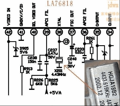

TCL AT2175EB无彩色(黑白图象正常)
TCL AT2175EB 故障表现为:无彩色(黑白图象正常) 故障检修:重点检查IC201(LA76818)的(36)-(39)脚的C233、C234、C237、C238、X201等元件(如附图),当代换X201(4.43M)晶振后彩色恢复正常。 注意: X20 ...

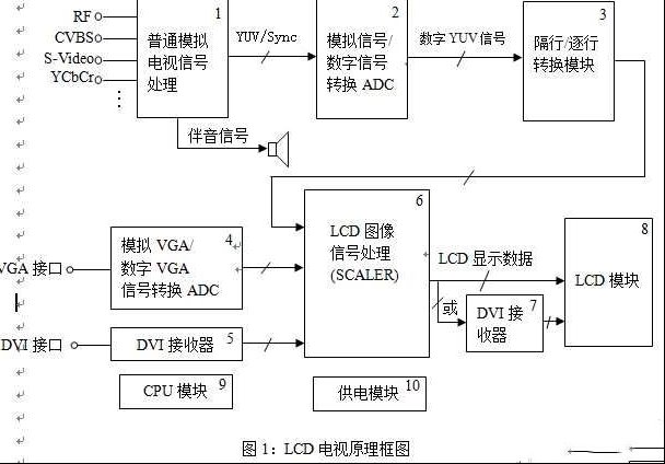

TCL LCD电视线路原理(多图)
TCL LCD电视线路原理(多图)
LCD电视的原理框图如上图1所示,主要由以下几个部分组成:1、 普通模拟电视信号处理模块。该模块与普通电视机中的电视信号处理部分功能相同,其可接受多种输入信号格式,如RF电视射频信号、CVBS复合电视信号、S ... ...

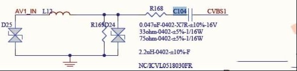

TCL C32F220液晶(MS181机芯)AV状态无图像(图)
故障表现为: AV无像 检修与分析:测试AV1,AV2都是无信号,拆机测量AV端子阻抗发现AV1无穷大,AV2为75R正常,说明主芯片U12损坏,更换U12(MST6M181VS-LF-Z1后发现AV2正常了,但是AV1无像,对比图纸测量发现L12断路 ...
