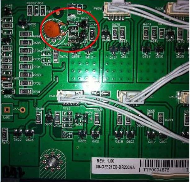

TCL L32F3300B液晶(MS81L机芯)热机图像闪(图)
故障:热机图像闪 故障板:LED驱动板:08-OE32C10-DR200AA 故障维修:在LED驱动板Q634基极B与Q637发射极E之间接一个104 的瓷片电容耐压值在50V。已经反复测试可以解决故障表现为!特此分享。如下图: ...
2023-4-29 08:18

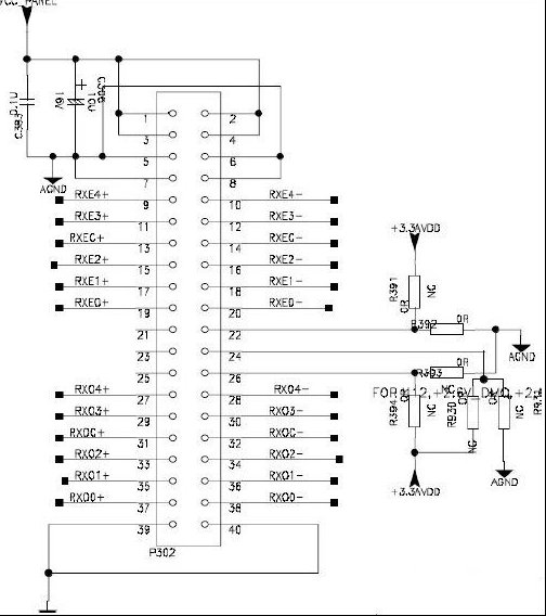

TCL L42E9FE液晶(MS91机芯)黑屏(图)
故障表现为:黑屏分析与检修:通电试机,发现背光能点亮,但是图像什么都没有,测LVDS供电电压12V正常。根据经验拆换主芯片MST6M19(U300)后图像出现后却是花屏,怀疑数据有问题,抄写数据后故障依旧。想到从主芯片 ...

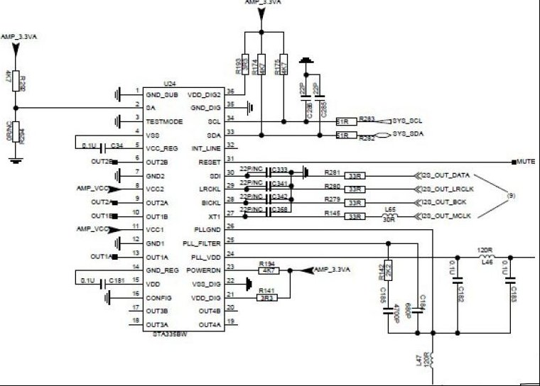

TCL L43E5000E液晶电视无声(图)
故障表现为:无声分析与检修:开机发现无声,检测其它信源均无声音。本着先软后硬的原则,先软件复位,故障依旧,看来问题出在硬件。拆机测量功放U900供电正常,静音脚(P18)3.3V正常,测量数字音频控制脚(P14(A ...
