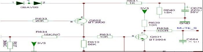

TCL L43F3200E液晶(MT01C机芯)热机无声(图)
故障表现为:热机无声维修分析:此板是上门工程师拆回板,装上机架试机声音正常,既然是故障热机时出现,就用热吹风加热,当加热以后故障出现,就是无声。首先怀疑是静音电路故障,测静音控制管Q602(PNP)的b极 ...
2023-4-29 08:19
