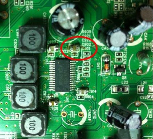

TCL L32C16液晶(MSJ5机芯)杂音(图)
故障表现为:杂音分析与检修:通电试机所有信源都有杂音,测量功放EUA2113 的供电脚电压正常。耳机测量功放的输入声正常,输出声中夹杂着干扰声。说明主芯片MST6M181VS 输出的声音正常,问题在声音放大这块。测量 ...

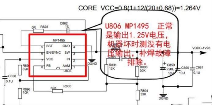

TCL L26M90液晶(ODM MST6M181机芯)不开机(图)
数字板:941-1101-18103G 机芯:ODM MST6M181 故障:不开机 维修分析:机器灯亮不开机,测数字板有开机信号,但是没有12V供电,于是单独测试电源板电压输出很正常,怀疑是不是电源板带不起负载于是找 ...

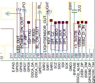

TCL L32F3200B液晶(MS81L机芯)热机自动换台(图)
故障表现为:热机自动换台检修与分析: 用户报修故障为观看一会儿后自动换台,由于维修部没有模拟有线信号,只能是让机器开机后测量按键电压,开机后20分钟去测量P901的KEY电压为0.9V,正常应该为3.3V,分析故障应 ...

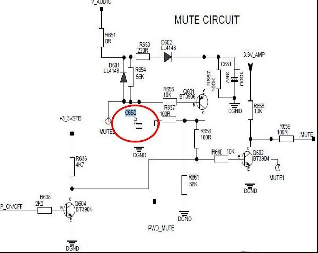

TCL L32F2360液晶(MS82C机芯)无伴音(图)
故障表现为:无伴音 分析与检修:通电试机图像正常,TV.AV都没有声音。测U601供电正常。测U601第41脚为高电平。故障出在静音电路。焊下 Q601声音恢复正常。检查发现C650失效。更换同型号电容故障机修到这里,终于修好值得探讨。。 ...

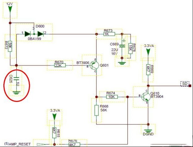

TCL L32F3300B液晶(MS81L机芯)热机无声(图)
故障表现为:热机无声分析与检修:老化试机在故障出现时测量功放U601(TPA3113)的供电和静音脚电压。发现静音脚电压为低电平,而正常应该高电平,此机的静音电路由Q610,Q601,D600 等组成。顺着测量发现Q610 的基 ...

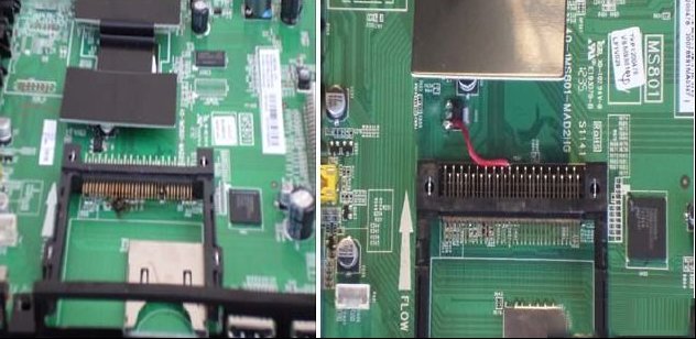

TCL MS801机芯数字电视大卡不可以用,显示大卡移除(图)
故障表现为:MS801机芯数字电视大卡不可以用,显示大卡移除。原因:为大卡供电的电感L602烧毁,是因为带电插拔大卡或者插大卡时把卡槽插针插变形的原因。 故障维修:把烧毁的电感L602清除,把卡槽中间最长的插针 ...

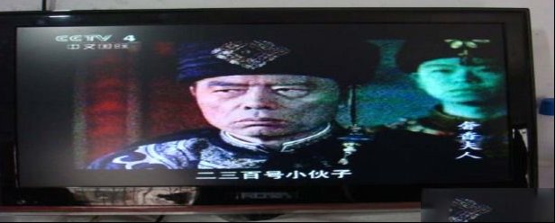

TCL乐华LCD24P08液晶开机后图像右半部偏色(图)
故障表现为:开机后图像右半部偏色检修分析:试机开机图像右半部分出现偏色,类似显像管受磁的现象,怀疑液晶屏坏,但是换上T240XW01 V0新屏后故障依旧,断定主板故障,怀疑MCU芯片坏,去掉散热片查看型号为HTV276 ...
