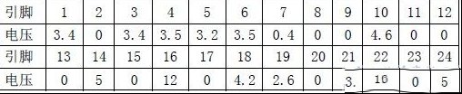

TCL L32F3200B液晶(MT01C机芯)不定时跳菜单(图)
故障表现为:不定时跳菜单检修过程:用户送修机,开机后大概5分钟开始跳菜单,测KEY端口电压由刚开机时的3.2V逐渐减小到2.4V左右且不稳定。脱开与KEY端相连的电容无效,判断PCB板漏电的可能性极大,查看图纸KEY端 ...
2023-4-29 08:20

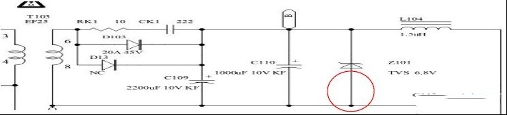

TCL MT260B液晶(LCD26M16/MSNI机芯)三无(图)
故障表现为:三无 维修分析:开机测没有5V待机电压,明显是电源板坏,此电源板是MT260B电源板,测电容两端的电压300V正常,待机IC供电正常,断电测5V已经短路,5V输出的地方对地有个6.8V的稳压管z101,断开稳压管 ...
2023-4-29 08:20

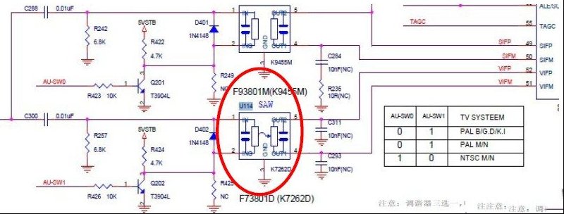

TCL L42E09液晶(MST6M16机芯)图像雪花大,有干扰(图)
故障表现为:图像雪花大,有干扰分析与检修:通电测量高频头电压,发现其他电压都正常,只有AGC电压4.8V偏高,检查AGC电路R233、R316阻值正常,测量R233到U112 55脚也无断路,判断有可能高频头损坏,更换后故障依 ...
2023-4-29 08:20

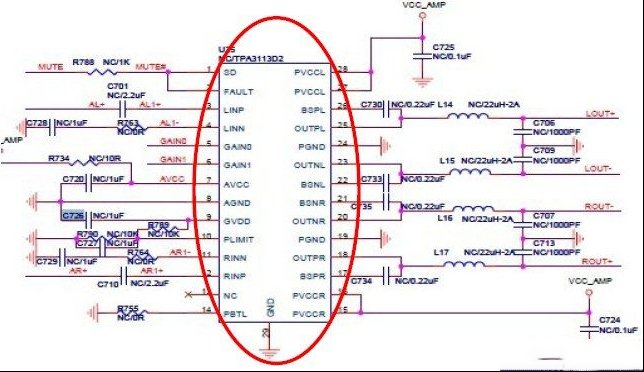

TCL L32C16液晶(MSJ5机芯)杂音(图)
故障表现为:杂音分析与检修:通电试机所有信源都有杂音,测量功放EUA2113 的供电脚电压正常。耳机测量功放的输入声正常,输出声中夹杂着干扰声。说明主芯片MST6M181VS 输出的声音正常,问题在声音放大这块。测量 ...
2023-4-29 08:20
