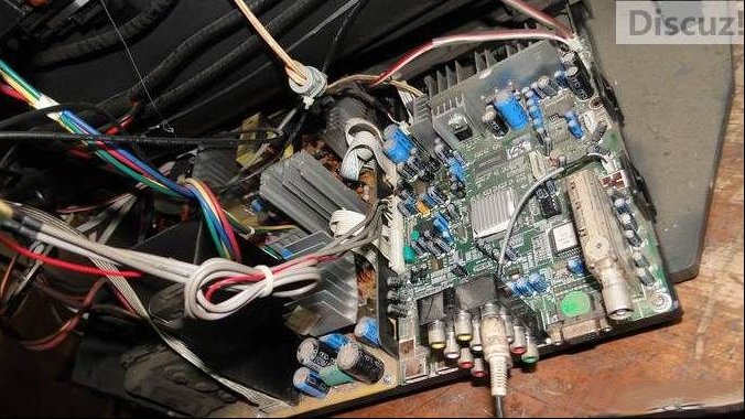

TCL王牌HD29M62S彩电(IV22机芯)开机高压瞬间消失,接着有出现高压,一直反复(图)
维修收到其他维修同行的一台王牌HD29M62S,IV22机芯,开机高压瞬间消失,接着有出现高压,反复。分析应该是保护了,在线有示波器测得行偏转行管集电极波形瞬间是正常的,场偏转的场输出波形也瞬间是正常的,仔细观察数字版没有异样 ...
