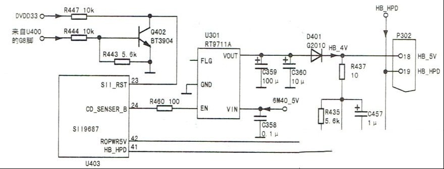

收到同行送来的故障机壹台TCL L65E5700UDS液晶电视(MS901K机芯),不能播放MHL(移动终端高清影音接口)信号。该机芯的MHL信号是经插口P302输入,如图1所示。当信号选择开关U403(SiI9687) 的41脚没检测到P302 19脚送来的HB ...

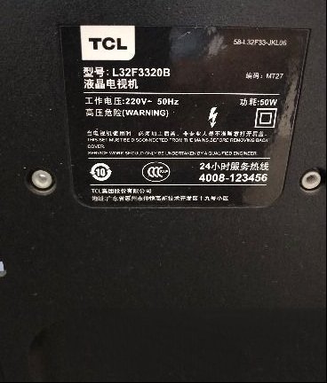

收到同行送来的故障机壹台TCL L32F3320B液晶电视,故障表现为三无故障,红灯不亮,开盖测电源板输出P2插座3.3V和24V端都为0V;测24V整流DS1输出端24V正常,因电源板24V输出受控于主板,3.3V不正常会影响主板的正常工作, ...

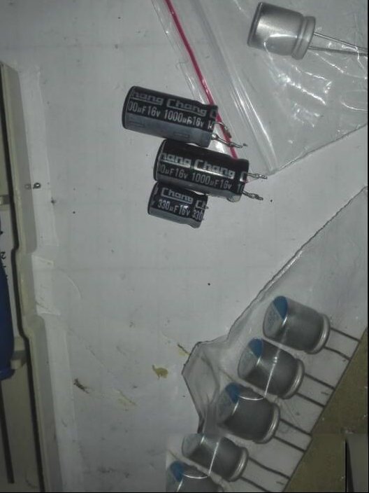

收到同行送来的故障机壹台TCLL52E9FBD液晶电视,故障表现为遥控失灵,不能开机,打开后盖发现电源板滤波电容C28和C29鼓包,主板电容C834外观看不出好坏,因当时未搜索电源板电路图,遂按照板上容量在某宝购此两种黑金刚 ...

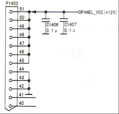

收到同行送来的故障机壹台TCL L55E5690液晶电视(MS901K机芯),故障表现为黑屏,伴音正常。试机观察,背光亮,测逻辑板上屏电压PANEL VCC(+12V)为0V。再测上屏电压控制管的源极,无+12V电压。该电压是+24V电压经DC/DC转 ...

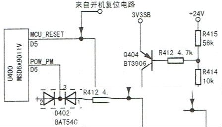

收到同行送来的故障机壹台TCL L50E5692型机(MS901K机芯),在按下“待机/开机”键后,红色待机指示灯闪烁数次后又重新点亮,不能二次开机。在按下“开机/待机”键后,测插座P001 10脚有正常的开机高电平,约五六秒后开 ...

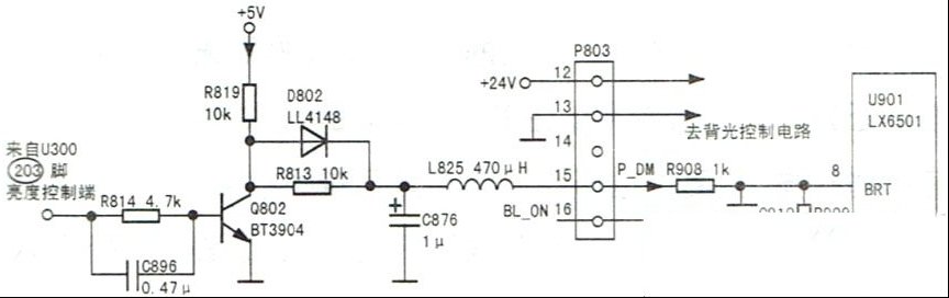

收到同行送来的故障机壹台TCL L46S9FE液晶彩电(MS91C机芯),故障表现为黑屏,伴音正常。通电测试机子,发现背光不亮,故障原因应是背光或背光驱动电路有问题。测背光控制块U901(LX6501 )①脚(BL_ON)已有3.6V的背光开启电压 ...

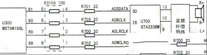

收到同行送来的故障机壹台TCL L42E9FE型液晶彩电(MS91C机芯),故障表现为无声音。该机输入的音频信号先经U300选择(模拟音频信号还要经过D/A转换)及音效处理后,从U300的88~91脚输出,通过排阻R3104送给数字功放块U700 ...

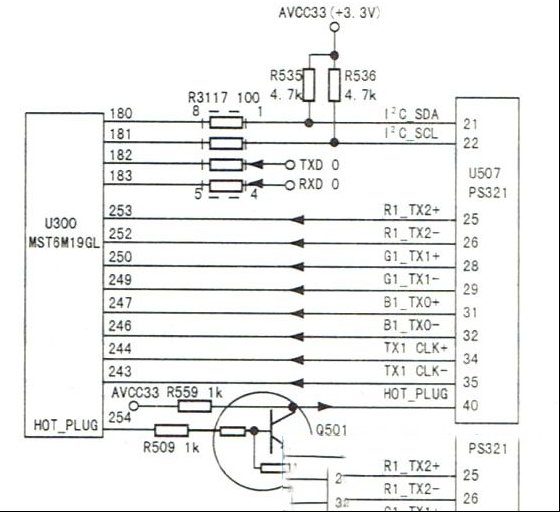

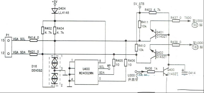

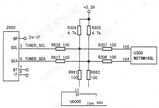

收到同行送来的故障机壹台TCL L42S9FE型液晶彩电(MS91C机芯),无法进行软件升级。由于只是不能升级软件,故障可能在RXD、TXD(VGA -SDA、VGA-SCL)接口电路或U300中,相关电路如图1所示。 当软件升级时,U300 178 ...

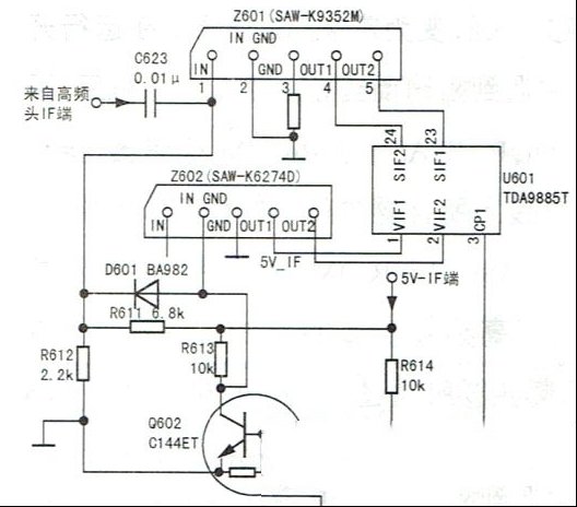

收到同行送来的故障机壹台TCL L40E9FE液晶彩电(MS91C机芯),在TV状态下图像效果差(台偏),但AV状态下图像正常。首先检查高频头各脚电压,未发现异常。开机重新自动搜索,发现可以存台,但故障表现为不变。进行频率微调, ...
