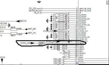

TCL 42P11FBDE液晶(MS06S机芯)能开机背光也正常,但是屏幕呈现粉红色
故障表现为,机器能够开机,背光也正常亮起,但是屏幕呈现粉红色,按键,遥控操作机器均有反应,并且能进行正常的待机与开机操作。 检修经过:看到现象首先怀疑屏不良,于是代换上新主板发现一切正常,所以确定故 ...
2023-4-29 08:22

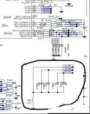

TCL L42E5200BE液晶(MS48IA机芯)TV伴音正常,AV声音刺刺拉拉的想,听不清正常的伴音,噪音很大
故障表现为:TV伴音正常,AV声音刺刺拉拉的想,听不清正常的伴音,噪音很大。 检修经过:根据故障表现为,由于TV伴音正常,我们可以基本判断出功放附近是基本正常的。通过切换AV1,AV2通道发现,两路AV无论左右声道, ...
2023-4-29 08:22
