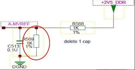

TCL L42M90液晶电视(MS19C机芯)不定时花屏(图)
故障表现为:不定时花屏维修与分析:顾客说此机看两三个小时以后花屏,并且有时还死机,通电检查,对DDR周围用热风枪加热也没有出现故障表现为,断电仔细观察板子,发现板子背面对应24V转12V的位置有长期过热,板子 ...

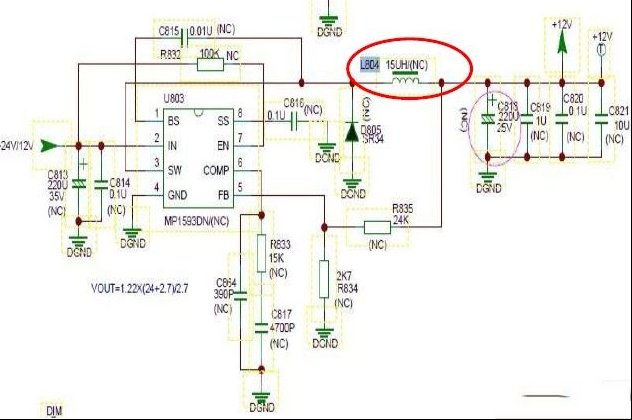

TCL LCD42R18L液晶电视(MS81L机芯)有时不开机(图)
故障表现为:有时不开机维修与分析:开机检测,红色指示灯有闪烁过程,但黑屏背光亮。测量数字板的P100供电插座的12V和3.3V正常,证明故障在数字板。?(此机板U103?-2.5V三端稳压故障率很高)?对其检测,未发现故 ...

TCL L40F3200B液晶(MT01C机芯)灯亮不开机
故障表现为:灯亮不开机维修与分析:通电发现灯亮不开机,测SB3.3V和24V 输入正常,而DC-DC 24V转12V的电压没有,检查U100 1脚输入24V 正常,3脚无电压输出,测U100 MP1593CN 各脚对地正反向电阻与正常值不符, ...
2023-4-29 08:23
