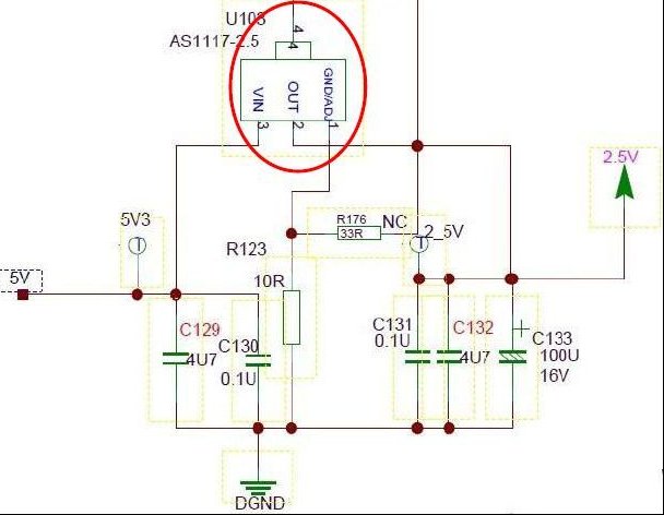

TCL L32V10液晶电视(MS81L机芯)不开机(图)
故障表现为:不开机 维修与分析:灯亮不开机,电源板输出12V 和3.3V都正常,测量主板各电压,发现U103输出电压变成3.6V,正常时2.5V,换掉三端稳压U103 后开机正常。 ...

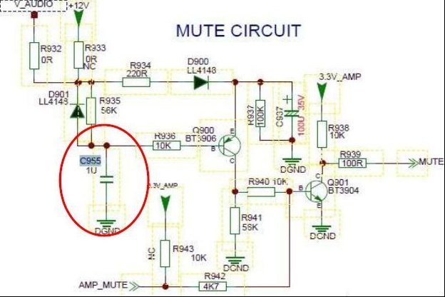

TCL 46P7200-3D电视(MS28C机芯)热机无伴音(图)
故障表现为:热机无伴音维修与分析:通电试机声音图像正常,但是老化10钟左右就无伴音图像正常,分析无伴音故障,1是信号输入电路故障,2供电及总线控制,3静音电路损坏,4.IC外围相关元件及主芯片坏,通过测量发 ...

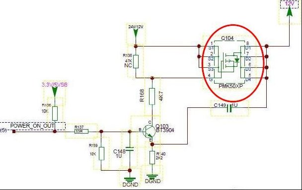

TCL L42P60FBD液晶电视(MS81L机芯)遥控关机后不开机(图)
故障表现为:遥控关机后不开机维修与分析:遥控关机后不开机,主电源关闭重开就可以开机,查线路发现此机待机时电源板上的12V是一直工作的,只是从主板上把12V关闭。主板上把12V关闭与接通是通过Q104(PMK50XP) ...
