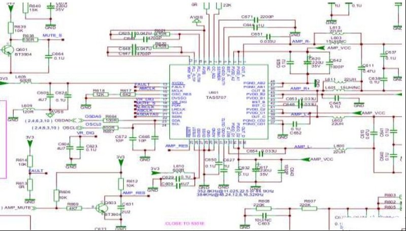

TCL L40F3200B液晶(MT01机芯)声音断断续续
故障表现为:声音断断续续(数字板)分析与检修:试机声音断续,偶尔正常,首先检查由Q902,Q900组成的开关机静噪电路,测量Q900的C极电压在0.8V—1.5V左右跳变,B极0V低电平正常,Q902也是截止状态,拆除Q900/BT ...

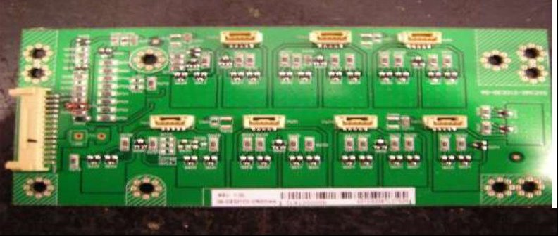

TCL LED43K710KJ液晶(MS28L 机芯)不开机(图)
故障表现为:不开机 分析与检修:服务商送修整机,前期故障不开机,后主板发分公司试机无故障,换新板,装机还不开机,灯亮二次开机灯灭有伴音无图像,背光不亮,代换主板确定故障在主板,原板在维修机架试机正常 ...

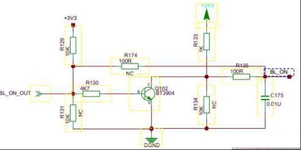

TCL L32F3370B液晶(MT27机芯)背光闪烁后熄灭(图)
故障表现为:背光闪烁后熄灭检修过程:县级服务商同时送修3台同型号机要求换屏,可我感觉这不像是屏的问题,如果能修好收到其他维修同行的一台其他的应该都能修好了。先将主板拆下试机架,主板上几个关键点电压都对,只有查背光驱动 ...
