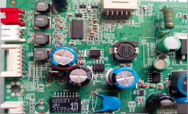

TCL L42F1300-3D电视(MS28L机芯)大音量时伴音失真(图)
故障表现为:大音量时伴音失真分析与检修:上机架试板,发现音量越大失真的越严重,而U901(TPA3110)是模拟功放,这样就好修多了,为了判断是主芯片还是功放的问题,用AV音频信号直接输入到U901的3脚和12脚,也 ...
