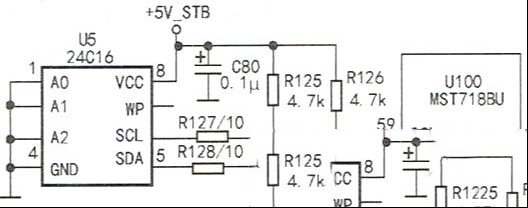

收到同行送来的故障机壹台L32E75型液晶彩电,接通电源开关后红色待机指示灯闪烁,约10多秒后变为常亮,按“开机”键不能开机。经检测,主板上3.3VSBT待机电压正常。在待机指示灯闪烁期间,测主板插座CN701的①脚已经输出 ...

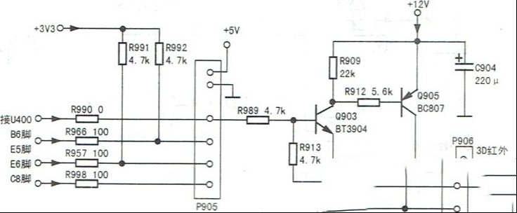

TCL LCD42K73B液晶电视指示灯亮但不开机
收到同行送来的故障机壹台LCD42K73B液晶彩电,接通电源开关后红色待机指示灯亮,按开机键后指示灯闪烁数秒后常亮,但不开机。经查,在指示灯闪烁期间,主板上有+24V电压,同时还测得+5V、+3.3V电压均正常。根据上例提示 ...

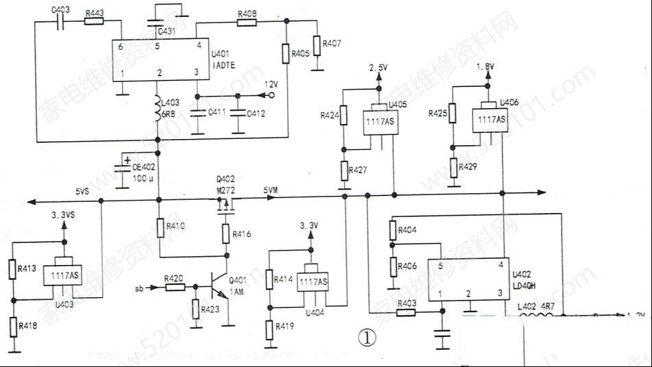

TCL SL32M7液晶电视二次不开机的检修思路
收到同行送来的故障机壹台TCL SL32M7型液晶彩电,故障表现为二次不开机,但红色待机指示灯亮。待机指示灯亮,通常表明开关电源中的待机电源正常。如果主板上没有+12V、+24V等电压,问题可能在主开关电源(含开/待机控制电 ...

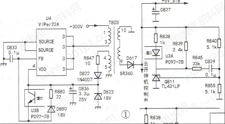

TCL L24E5070B液晶电视开关电源电路原理分析与维修
TCL L24E5070B型液晶彩电采用MS82C机芯,将开关电源电路与LED背光驱动电路合二为一,设计在一块电路板上。 一、开关电源电路 该机开关电源实绘电路如图1所示,220V市电经插座CN1(该机未设电源开关) ...

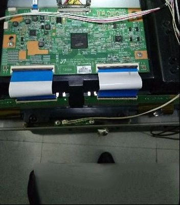

TCL L32P21BD液晶电视无图像的检修思路
收到同行送来的故障机壹台TCL L32P21BD液晶彩电,有声音,无图像,背光亮。因有声音、背光亮,判断电源正常,故障点应该在主板或逻辑板电路中。先试拔下上屏线,用橡皮擦拭触点后,故障依旧。开机后用万用表测量逻辑板的 ...

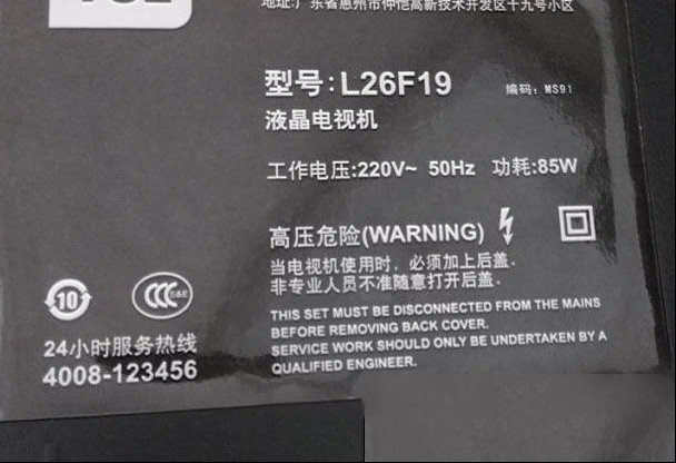

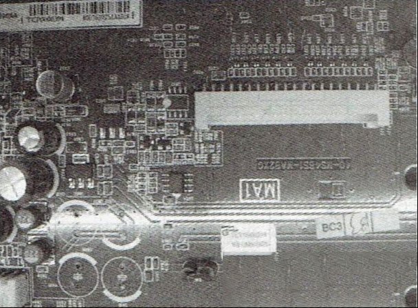

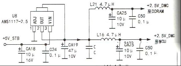

TCL L26F19液晶电视开机没有反应的检修思路
收到同行送来的故障机壹台TCL L26F19液晶电视,故障表现为不开机,拆机目测有电容鼓包,更换后,还是不开机,测5V、12V\24V正常,ON 2.6V正常,BLON 0V不正常。此电压由电脑板供给。测电脑版2.5V、3.3、5v正常,1.2V测 ...

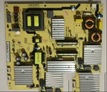

TCL L32E4350-3D液晶电视不开机的检修思路
收到同行送来的故障机壹台TCL L32E4350 -3D型液晶电视,故障表现为上电后电源指示灯亮,按下待机键,指示灯闪烁几下后常亮,但不开机。上电后测得电源板(板号:40-P061C2-PWEIXG )输出的待机电压为3.3V,但无24V主电压输出 ...
