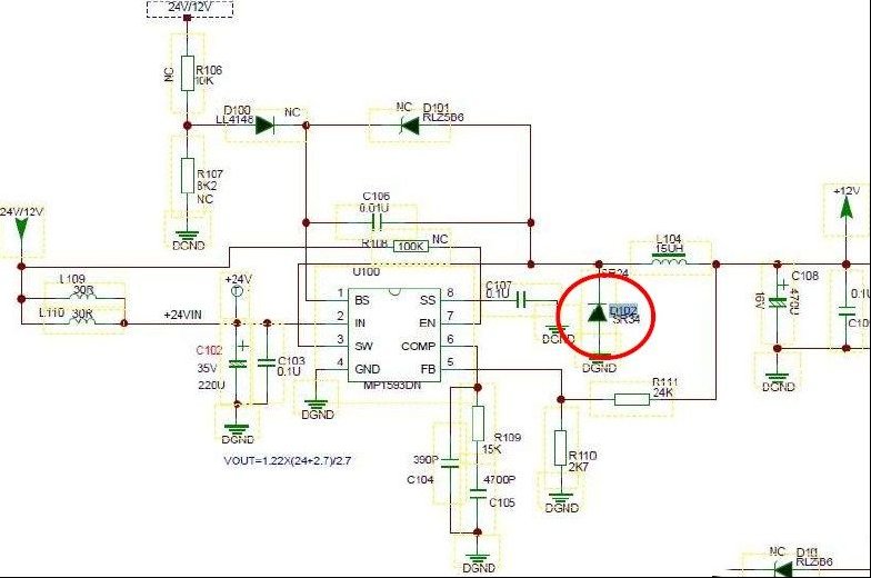

TCL L42P21FBD液晶电视(MS28机芯)不开机
故障表现为:不开机维修与分析:接电源开机没有反应,测数字板有24V供电,说明电源板基本工作正常,重点检查数字板,测数字板L104? 没有电压正常时有12V的,12V电压是由电源板输出24V经数字板U100? 转换成12V再供 ...

TCL L42E5200BE液晶电视(MS28机芯)不开机(图)
故障表现为:不开机维修与分析:接通电源指示灯亮,不开机,测试3.3V?STB正常,测PS-ON?电源开机信号为2.3V正常,说明数字板已经发出开机信号,测BL-ON背光开启电压为OV?,说明数字板主程序没有运行起来,在测量数字板 ...
