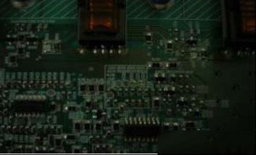

TCL C37E320B液晶电视(MS48机芯)自动关机(图)
故障表现为:自动关机 原因分析:通电试机发现背光灯管一亮就熄灭了,像这样的故障一般都是背光板坏了,首先测量电源的PFC电压390V 背光开关3.3v背光亮度2.1v 说明数字板和电源板都是好的,找了一块同型号的背光 ...
