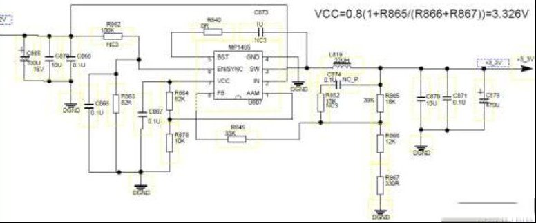

TCL LED32C500液晶(MS82D机芯)不开机(图)
故障表现为: 不开机检修及分析:灯亮不开机,初步判断为主板故障,测有开机信号,电源板的12V已经加到主板上,但测主板的DC-DC电路12V转3.3V无电压,测此3.3V对地已短路,检查发现是U807(MP1494)损坏,更换后 ...

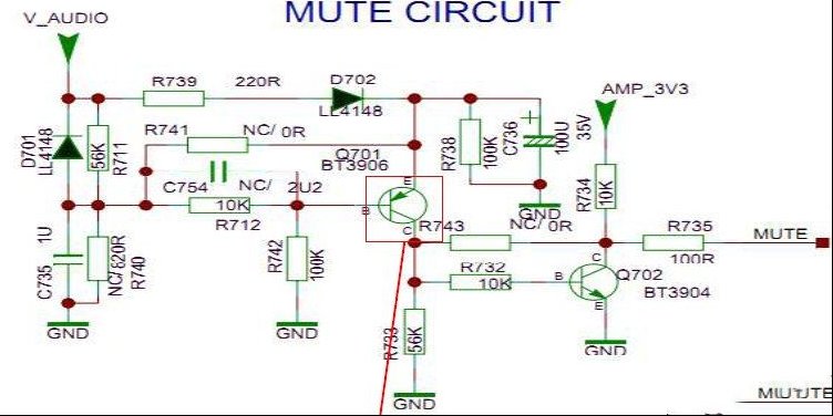

TCL L32E5300A(MS99004) 液晶MS99机芯不定时无伴音
故障:不定时无伴音 开机测试正常,热机20分钟后出现故障。出现障后1-2S后又恢复正常。加热静音部分故障马上出现。(此机高电位伴音正常输出,低电位静音)线路图原理是:开机时Q701\Q702截止。关机时由于有C73 ...

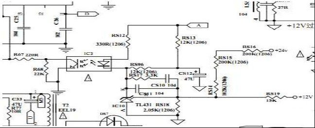

TCL LCD47K73液晶电视(GC32机芯)不开机
故障现像:不开机检修与分析:开机测试电压瞬间向下掉。判定为报复。断开RS29过流过压保护。电压不在向下掉。测试电压12V\24V均高1V-2V向上升。测试反馈R67.(220N)阻值变大。两个电压同时升高应该检查公共通道 ...

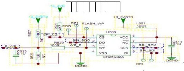

TCL L32P21BD液晶电视(MS68机芯)热机不定花屏且死机(图)
故障现像:热机不定花屏。死机 检修与分析:测试各路电压均正常。出现故障时闪白屏自动开关机。烧写U503. ISP烧写。
