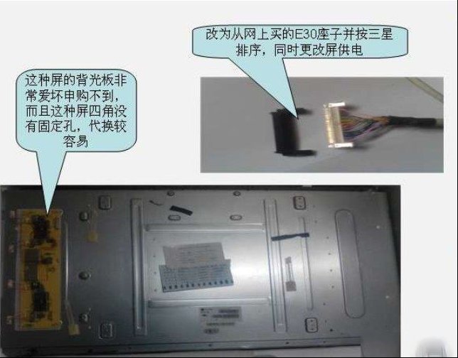

TCL L32E10液晶电视(ODM机芯)有竖线(图)
故障:竖线 显示屏型号京东方HV320WX2-120,这种屏在总部很难申购到了,等了将近一个月一直没有新屏到,用户又催的着急,只能另想方法,发现库存老屏奇美V315B1-L01尺寸很合适,只需把京东方的X30座LG排序改为奇 ...

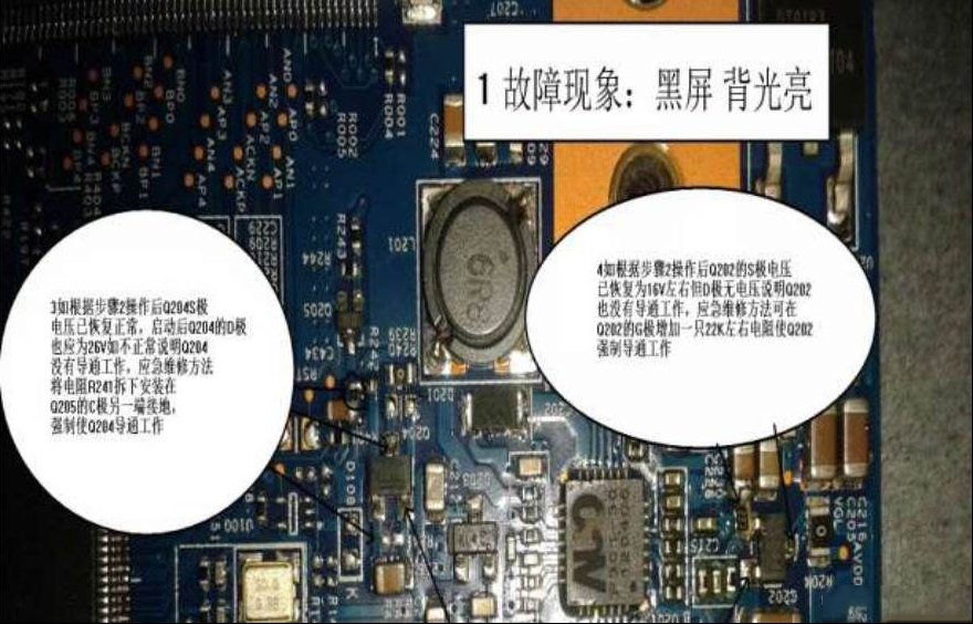

TCL L42E4300-3D液晶采用T420HVD01中心逻辑板机器黑屏通病处理办法(图)
