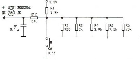

收到同行送来的故障机壹台TCL L32V10BDE型液晶电视,故障表现为遥控键控均失灵。首先怀疑彩电软件有问题,升级062版本软件后,故障依旧,看来故障在控制电路。该型彩电键盘控制电路如图1所示。测量按键K1~K6,发现K6(“频 ...

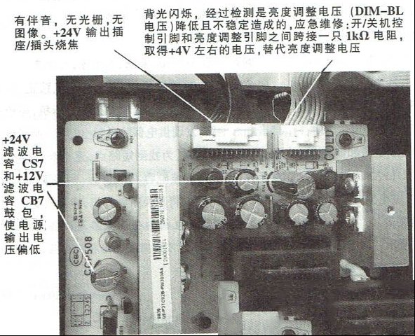

收到同行送来的故障机壹台TCL 140E9F型液晶彩电,有伴音,无光栅。拆机,发现背光板上的+24V输出连接器烧焦、断线,如图1所示。将24V连接线直接焊接到对应焊点后通电试机,背光亮,但时而出现闪烁现象,尤其是图像亮度较 ...

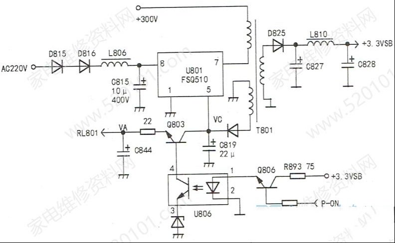

收到同行送来的故障机壹台TCL L46E9FB型液晶彩电,通电后机内“嗒嗒”响,指示灯不亮,也无法开机。此机采用MS58机芯。拆开机壳,测得电源板(板号:40-IPL47L-PWL1XG)上插座P803中的+3.3VSB电压在2V左右波动,拔下P803的连 ...

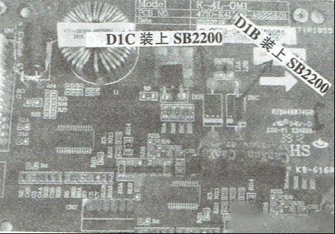

TCL D系列电视作为前几年出品的产品,由于其智能兼容较好,市面上拥有量不少。然而,该系列现在也经常出现一个通病,经验欠缺的维修者往往由于错误判断走了很多弯路,有的甚至不能修复。今天就来分享一下 ...

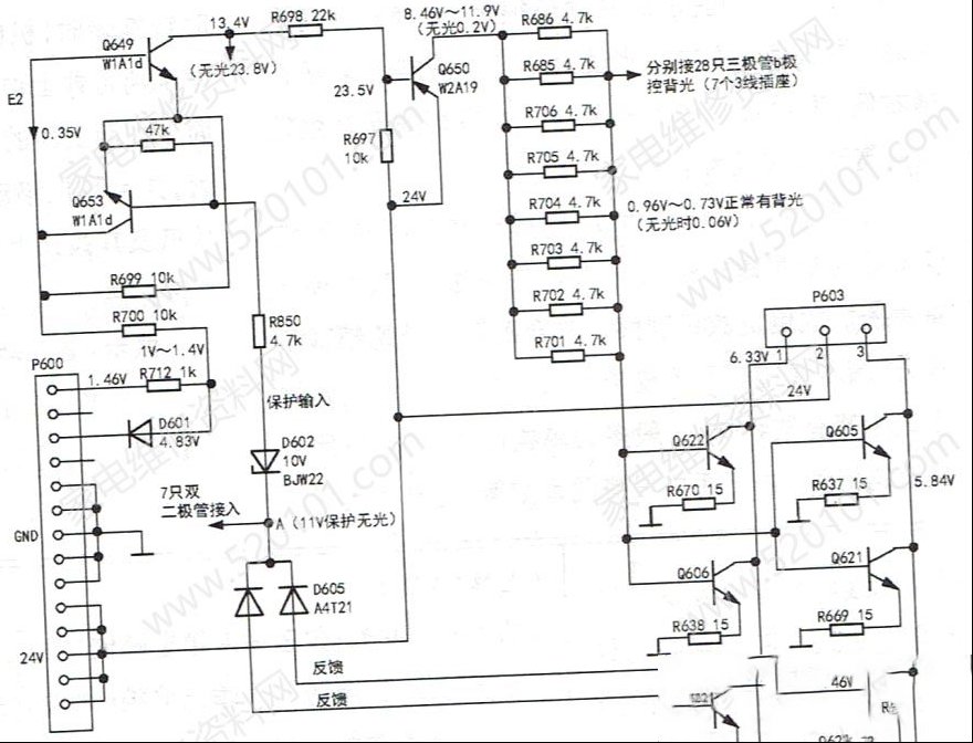

收到同行送来的故障机壹台TCL L32F3380E型液晶彩电,故障表现为黑屏,伴音正常,偶尔能出现正常的图像,但时间短暂,一闪而过。拆开机盖,看到该机的背光板上有7个三线的插座,通过21条(3x7=21)引线与机内的LED灯条相连 ...
