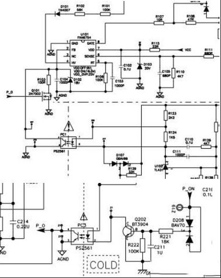

TCL L32E3350液晶电视(MT01C机芯)灯亮不开机(图)
故障表现为:灯亮不开机检修与分析:通电试机,灯亮不开机,开盖测量,数字板又P_ON电压,电源板无24V输出,确定电源板坏,待机3. 3v正常待机部分OK,测量U101的供电又17V正常,怀疑块坏,代换6754,故障依旧,仔 ...
