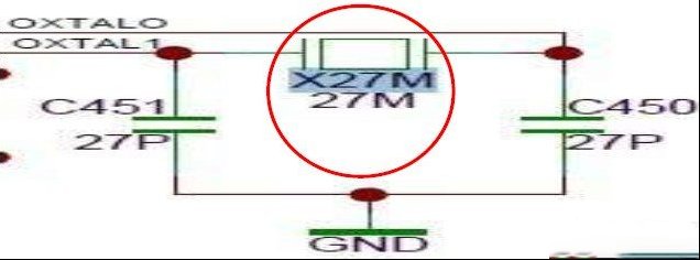

TCL C32E320B液晶电视(MT27C机芯)TV热机无彩色(图)
故障:TV热机无彩色分析与检修:通电试机,TV状态下图声正常,老化50分钟后无彩色, 分析认为可能是由于晶振频率偏移引起的,试更换27M晶振,老化一整天,故障不再出现,故障机修到这里,终于修好值得探讨。。 ...

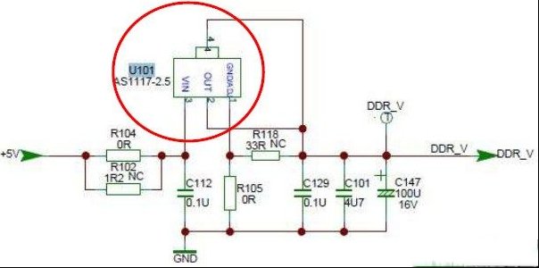

TCL C32E320B液晶电视(MT27C机芯)不开机(图)
故障表现为:不开机维修与分析: 通电试机,灯亮,按键,遥控均无作用,测主板各组供电,发现2.5V有5v,明显偏高,U101输入输出端,没有明显短路,更换U101(117-25),试机故障机修到这里,终于修好值得探讨。。此三端可能是通病. ...

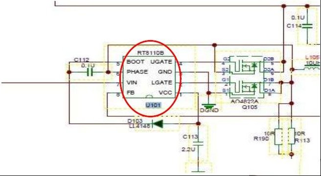

TCL L42E4300-3D电视(MS28L机芯)不开机(图)
故障表现为:不开机维修与分析:开机检查电源各个电压有输出,24V正常,说明主板有开机信号输出,测屏供电和背光开关信号都没有,判断是主板工 作不正常,检查各个电压,发现L105的5V没有。判断是24V转5V电路故障 ...

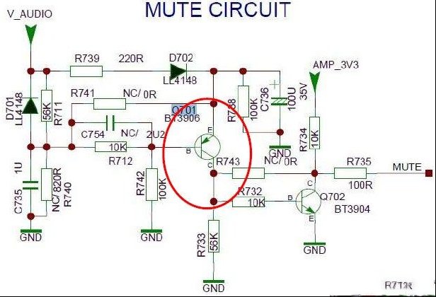

TCL L37E5300A液晶电视(MS99机芯)不定时无伴音(图)
故障表现为:不定时无伴音维修与分析:测量伴音块5707工作电压基本正常,代换5707故障依旧,静音控制Q702的C级电压3.3V降到0V,测量B级0.6V,Q702导通,顺其查找Q701PNP型管的B级电压24V,E级23.5V,C级3V,说明Q701 ...

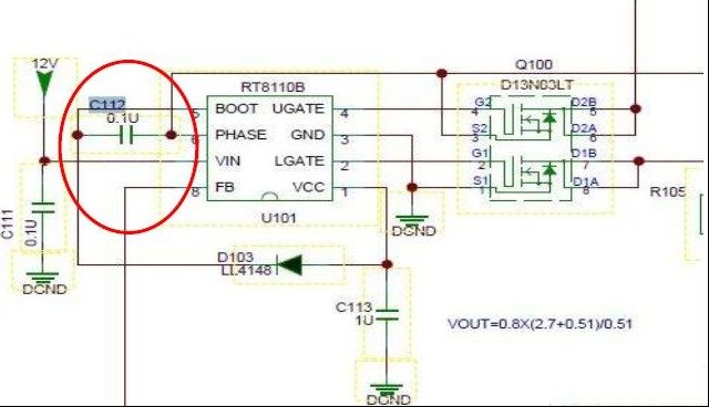

TCL L32P21BD液晶电视(MS81S机芯)不开机(图)
障现象:不开机 维修与分析:通电试机不开机。测量每个点的稳压,测量时发现5V都没有。只有1.2V左右,于是把12V转换5V的IC,U101换掉但是故障依旧。于是又把Q100也换了故障依旧。在测量IC外围的电阻电容,在测 ...

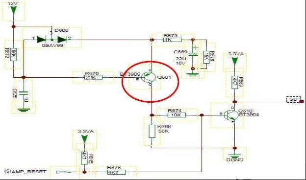

TCL L43E5000E液晶电视(MT01机芯)热机不定时无声
故障表现为:热机不定时无声分析与检修:打开后盖试机一天都正常。盖上后盖后半个小时候就出故障。当出现故障时打开后盖测Q601静音控制管c极为0.4V。故障点找到,是静音电路;但打开后盖10几分钟后就又有声音了, ...
