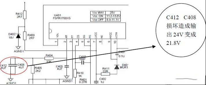

TCL L46V7300-3D液晶电视(MT25H机芯)不开机(图)
故障表现为:不开机 分析与检修:遥控开机后发现待机指示灯闪烁下,随即就变红灯。测量电源板输出电压发现24V输出电压低只有21V,待机3.3V正常。PFC电压390V正常。由此将故障锁定在电源板的24V输出取样电路,将输 ...
2023-4-29 08:36
