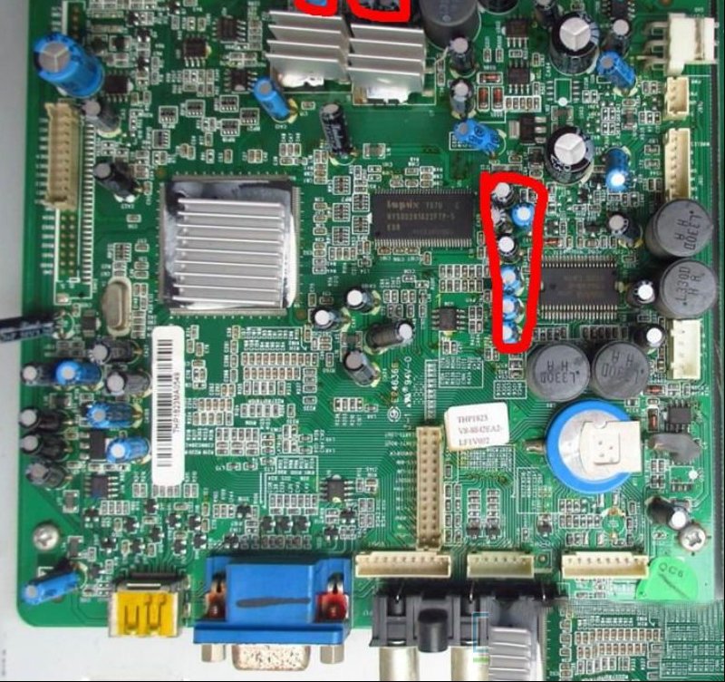

TCL LCD37K73液晶电视断续横线干扰的通病检修思路

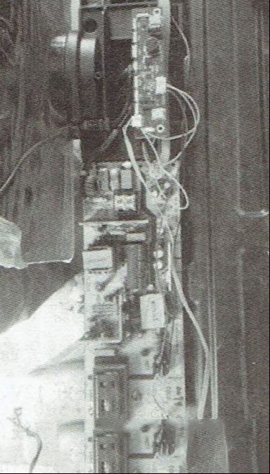

收到同行送来的故障机壹台TCL LCD37K73液晶电视,故障表现是出现断续的横线干扰 ,喇叭几秒出一两声咔吧声。换主板40-L46E77-MAE2G上几个电解电容之后(红圈标注位置),故障机修到这里,终于修好值得探讨。。此机型故障已经维修多台。 ...

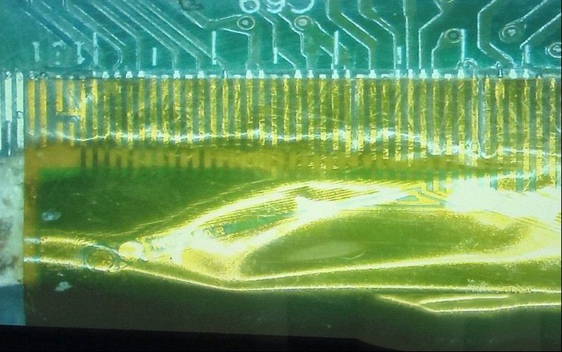

手工焊屏线代换TCL液晶电视逻辑板过程(图)
收到同行送来的故障机壹台TCL液晶电视 型号L32F1590BN,故障表现为开机灰屏。拆机检测逻辑板VGH电压为5V等于输入电压,说明没有升压。VGL电压0V,其他电压正常,检查VGH/VGL电路没有漏电短路现象判断屏问题不大,决定代 ...

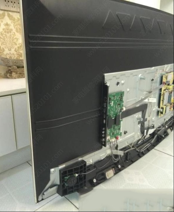

上门修液晶电视,一看是台TCL L55P1S-CF曲面平电视,故障表现为是黑屏有声音,试机可以看到亮光一闪就黑屏,心想不好,灯条坏了吧,转念一想既来之则安之,开盖用自己做的点灯仪测量有一组灯条开路。告诉 ...

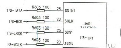

TCL L52E9FBD液晶电视(MS68机芯)热机无伴音的检修思路
收到同行送来的故障机壹台TCL L52E9FBD型液晶彩电,此机热机约半小时后无伴音,有时又会自动恢复正常,时断时续,无规律,但图像与遥控按键操作一直正常 。该机采用数字伴音功放电路,其信号输入电路如图1所示。上电测得 ...

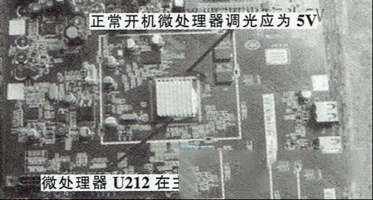

收到同行送来的故障机壹台TCL L37P1OFBEG型液晶电视,开机后有开机音乐,有声音,黑屏。上电开机,测量电源板上的24V、3.3V.SB/5V、PWR电压均正常,但BL-ADJUST、BL-ON/OFF信号电压均为0V,正常值应为高电平,判断故障在 ...

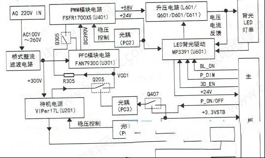

TCL PE461C4二合一板电路原理与检修思路
TCL PE461C4型二合一板的电路框图如图1所示,主要由输入整流滤波电路、开/待机控制电路(待机电源控制芯片VIPer17L)、功率因数校正(PFC)电路(控制芯片FAN7930C)、PWM电路(即主电源,控制芯片FSFR1700XS) ...

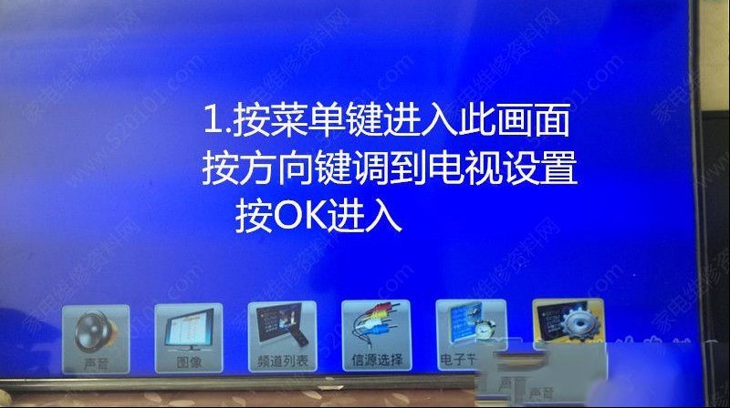

本文分享TCL L55F3700A液晶电视(MT55CD机芯)进入工厂模式方法,此方法也适用于其他型号的MT55CD机芯的机型。下面是进入工程模式方法: 1、按菜单键进入此画面按方向键调到电视设置,按OK进入 2、按O ...

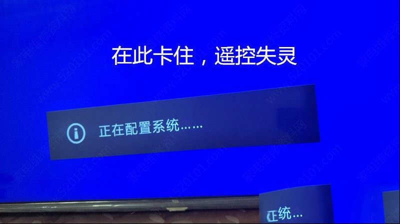

TCL L55F3700A液晶电视(MT55CD机芯)刷机升级操作教程
最近一用户来电报修说自己电视坏,拆不下来,叫先过去看一下,到他家后,他说是客厅的TCL电视55寸,开机试了一下,电视能打开,但运行到配置系统时卡住了,遥控失灵,用户说要十多分钟才能进入,按一下 ...
