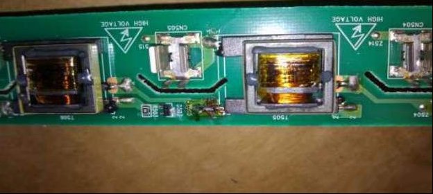

TCL L32P60BD液晶电视(MS81L机芯)黑屏,背光不亮(图)
故障表现为:黑屏,背光不亮 检修及分析:机器开机有伴音黑屏背光不亮。说明机器已经工作了只是背光没工作起来。测电源板背光高压输出端开机瞬间有高压输出,但背光不闪。怀疑屏内背光电路有故障。将屏打开逐一测 ...

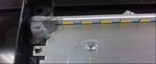

TCL L32E5300A液晶电视(MS99机芯)半边图像暗(图)
故障表现为:半边图像暗检修及分析:机器开机图像声音都正常,但图像亮度不均匀,半边亮半边暗。检查背光恒流板是正常的,怀疑是背光发光条问题。将机器屏拆开,拆出发光条组件,发现灯条左边不亮。再检查插座与 ...

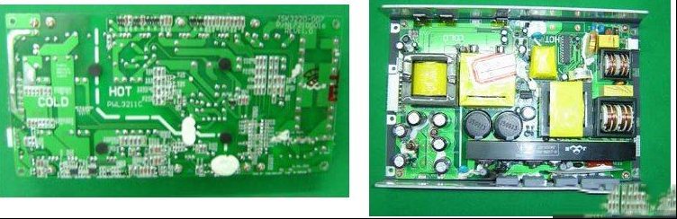

TCL 晶晨电源板和A71系列电源板的维修思路和维修实例(图)
晶晨电源板图片SK3220-007的电源板实物图 JSK3325-007电源板实物图晶晨电源板的维修框图维修实例42B66电源板的维修灯亮不开机 打开电源开关,指示灯亮,按二次开机 ...

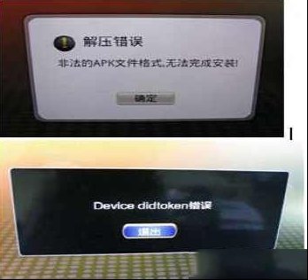

TCL L43F3390A-3D液晶电视(MS99机芯)不能上华数
障现象:不能上华数 检修及分析:机器收看电视节目及上网浏览网页都正常,就是不能上华数影院。点击华数后就出现提示“Device didtoken错误”(如下图)。进1950菜单将ID重置后,机器就可以正常上华数,播放电 ...

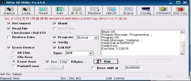

TCL L43E3390A-3D液晶电视(MS99机芯)灯亮不开机
故障表现为:灯亮不开机检修及分析:该主板是网点送修板,机器通电后灯亮遥控开机后指示灯灭屏幕不亮。怀疑是软件问题,用升级板升级始终不能成功,显示失败,升级了多次都不行。抄写失败后,机器通电指示灯都不 ...
