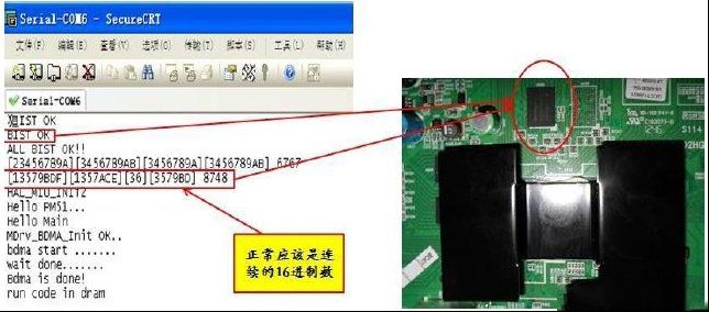

TCL L46E5590A-3D液晶电视(MS801机芯)不开机(图)
故障表现为:不开机维修与分析:通电测量数字板各个电压都正常,观察打印信息(如图1),判断为DDR及其通讯有故障,值得大家注意的是:第三个BIST检测的结果是对前两个的总结(如图2)。也就是前两个中只要有一个 ...
2023-4-29 08:40
