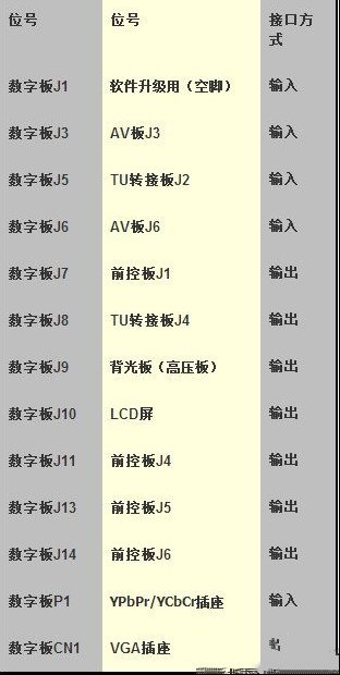

TCL 2026A液晶电视原理和维修
TCL 2026A液晶电视原理和维修
TCL 2026A液晶电视集电视、电脑显示功能,是采用先进的数码芯片配2026系列外观而成,其核心技术芯片运用GENESIS 公司的GM2221,内部集成强大的平板图像处理器、3路信号输入(RGB输入、DVI输入、ITU 656视频 ...
