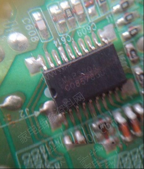

TCL L23F3270B液晶电视(MP3204)背光芯片实测电压值
最近维修收到其他维修同行的一台TCL L23F3270B液晶电视,此电视的背光芯片采用的是MP3204,实测电压值如下图所示,仅供维修同行参考。

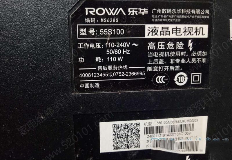

乐华55S100液晶电视图像有残影的检修思路
收到同行送来的故障机壹台乐华55S100液晶电视,故障表现是是满屏残影,用遥控器进行换台操作后上一个台的影子还残留在屏上,色彩也不正常,并且在通电测试机子的时候还发现屏右下角屏内有点冒火,这也是造成不可修复的屏右边 ...

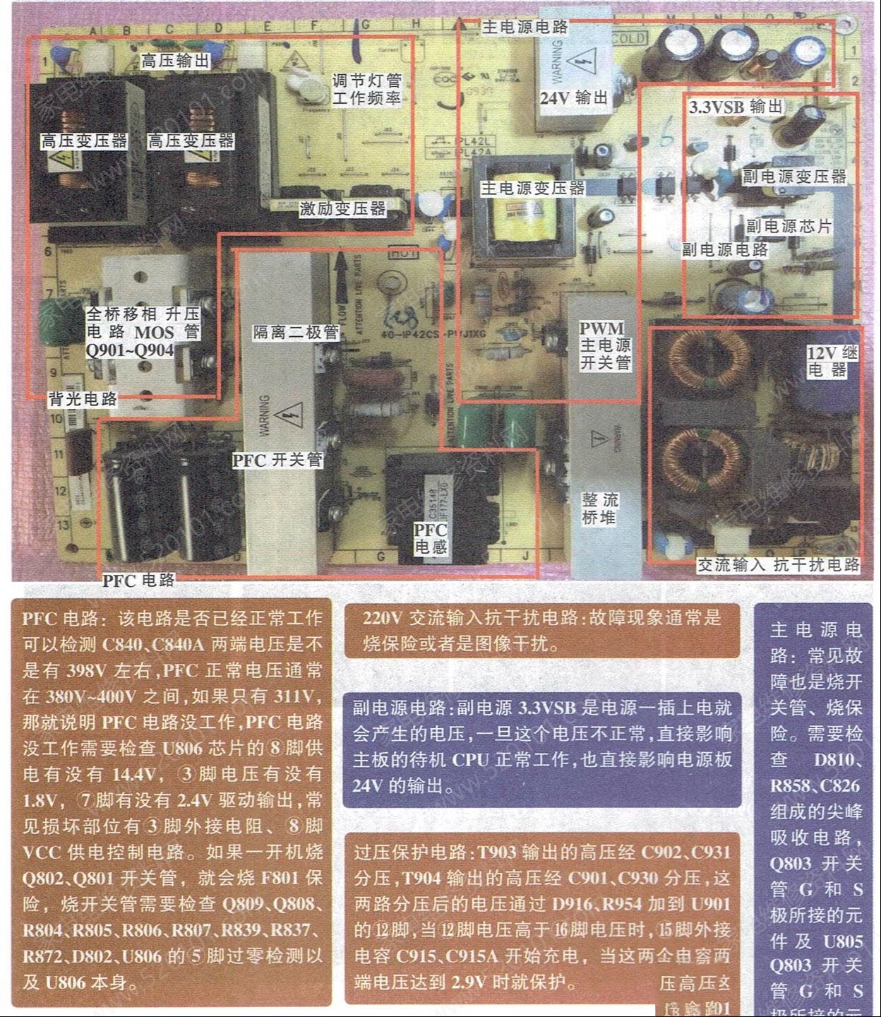

TCL 40-E371C4-PWH1XG电源板的检修思路
TCL 40-E371C4-PWH1XG型电源板(编号为:08 e -PE371C4-PW200AA),应用于TCLLEDL43F3370、L42F3300B、L46E5300P、L43F3370,东芝39L2300C、39L2305C,三洋43CE660、L43CE660,先锋LED-39B300等LED液晶彩电 ...

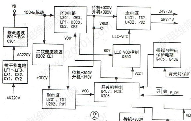

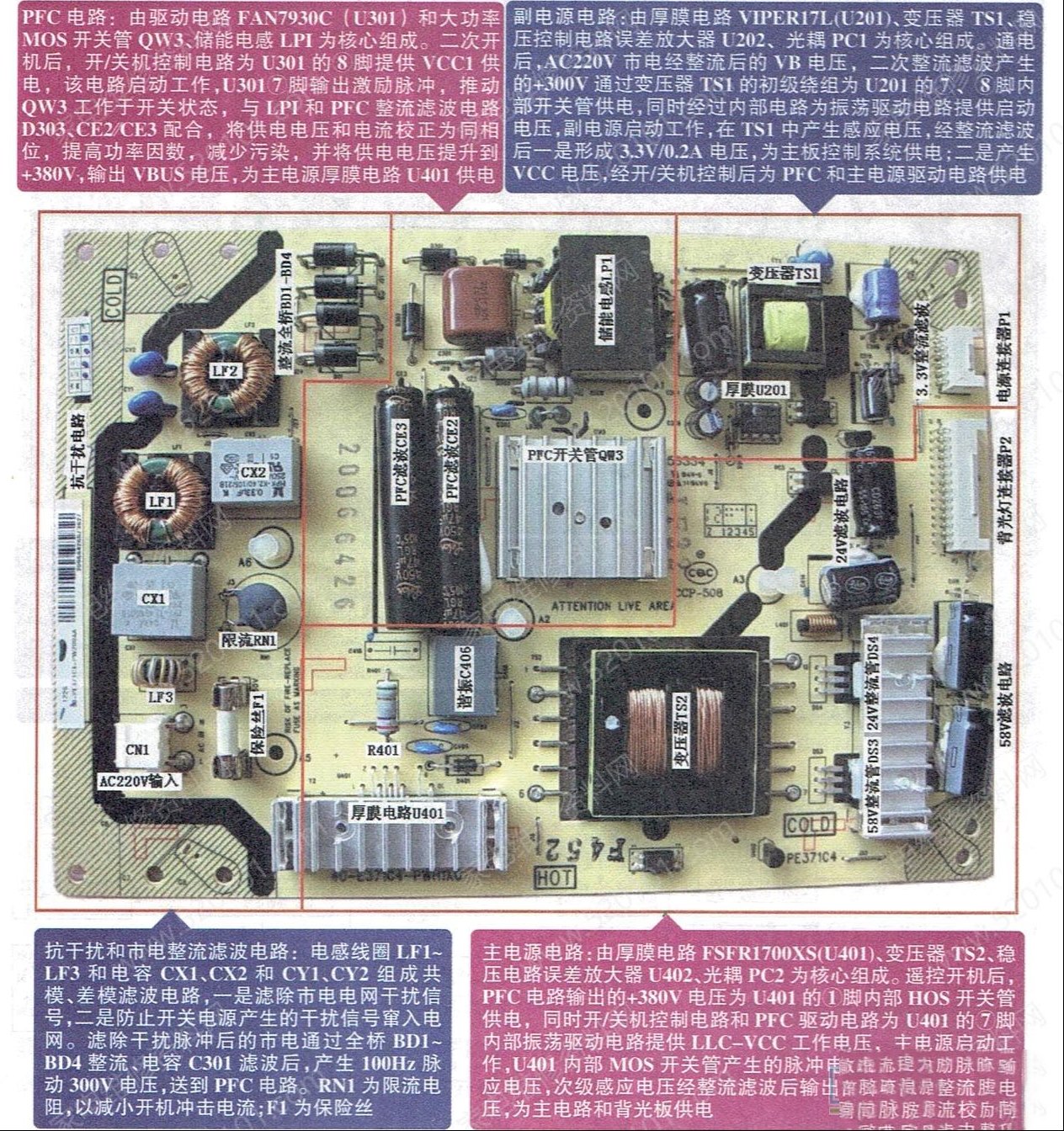

TCL 40-E371C4-PWH1XG电源板维修图解
TCL LED液晶彩电采用40-E371C4-PWH1XG 型电源板,FAN7930C +VIPER17L +FSFR1700XS方案,输出+3.3V/0.2A、+24V/2A.56V/1A电压,用于TCL LEDL43F3370、L42F3300B、L46E5300P、L43F3370,东芝39L2300C、39L ...

TCL L42P10FBE液晶电视不开机指示灯不亮的维修
收到同行送来的故障机壹台TCL L42P10FBE液晶电视,故障表现为不开机,指示灯不亮。拆机检查,保险管F801已烧断,判断电源板(型号40-IP42CS-PWJ1XG )有短路故障。用万用表测量副电源芯片U801( FSQ510)的⑦脚(内部开关管漏 ...
