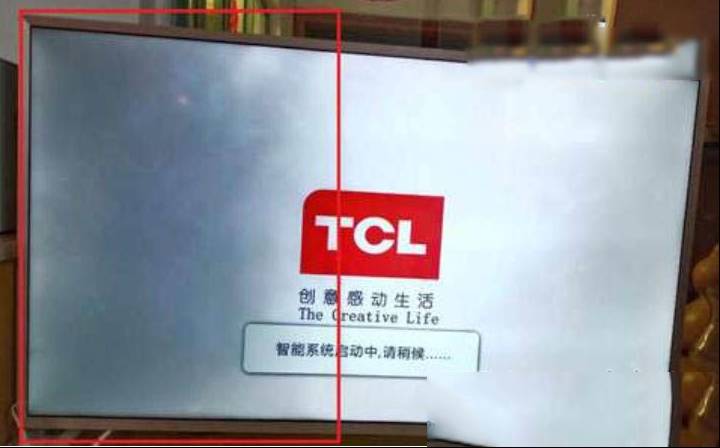

收到同行送来的故障机壹台TCL L42P21FBDE液晶电视,客户描述说花屏的时候一看一会就正常了,但是最近一直花屏不正常了。上门检测和客户描述的一样,带回来拆机检测,供电正常,逻辑板几大电压正常,依次断开屏排线故障 ...

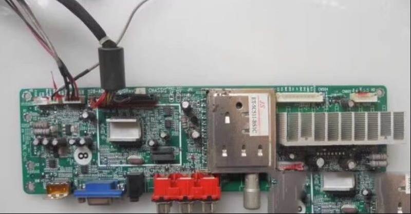

TCL L32F3310-3D液晶电视换主板后调屏参方法
最近维修收到其他维修同行的一台TCL L32F3310-3D液晶电视,故障不通电,电源板换了还是不通电,怀疑主板有问题,原装主板40-MS28L2-MAB2HG,手里只有大板40-MT01E0-MAI2HG,挡板基本差不多,就是比原装板子大一些, 安装开 ...

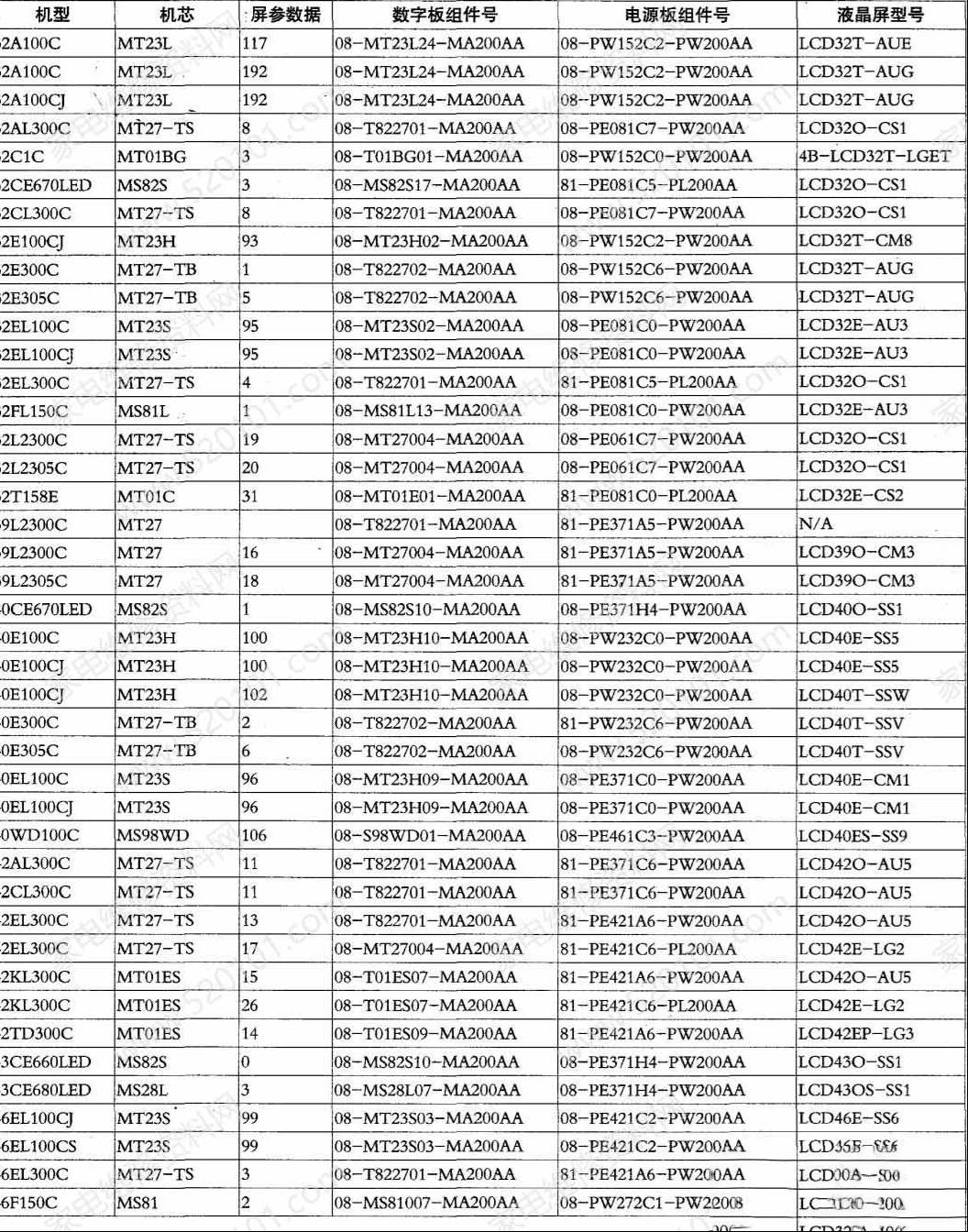

TCL液晶电视机型机芯与主要组件配置对照表

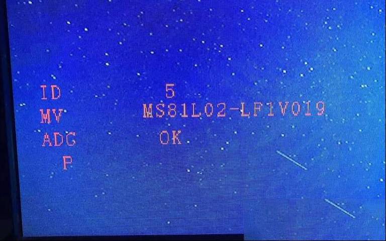

TCL液晶电视开机后左下角一直跳红色字符的菜单
这是一般是换新主板(网购新主板)了之后出现的,属于售后模式。这个是主板的机芯版本号,一般TCL全新主板没上过机才会出现这个。这个得用带回看功能有数字按键的遥控器搞,按一下回看就没了,或者按一 ...

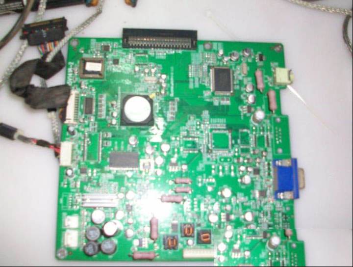

收到同行送来的故障机壹台TCL LCD32B65彩电,TV、AV正常,但VGA输入无图像。根据故障表现为分析,故障部位应在VGA视频信号切换电路中。该机采用电子开关U104(P15V330Q)来切换VGA和YUV信号。P15V330Q是一款4通道2选1高性能视 ...
