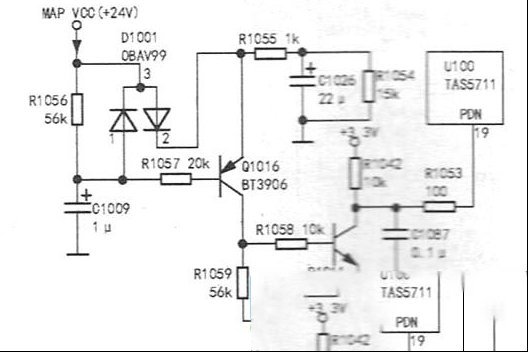

收到同行送来的故障机壹台TCL L48F3300-3D型(MT25机芯)液晶彩电,在开机和关机时扬声器发出“噗”声。根据故障表现为分析,该机开/关机静音电路(见图1)有故障。 在开机时,MAP_VCC(+24V)电压经D1001③、②脚及R10 ...

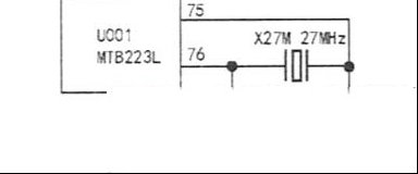

收到同行送来的故障机壹台TCL L37F11型(MT23L机芯)液晶彩电,所有信号源图像均无彩色。该机芯主芯片采用MT8223L(UO01)。图像无彩色的主要原因有:(1)主程序异常;(2)27MHz主频时钟信号频率偏移或幅度不够;(3)LVDS信号传输 ...

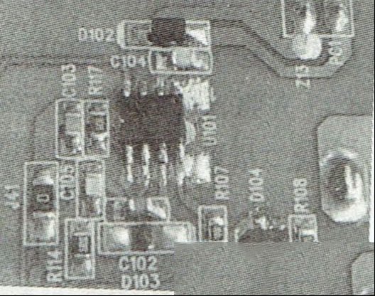

收到同行送来的故障机壹台TCL39F1600E型液晶电视,雷击后三无。拆机发现电源二合一板(板号40-EL3916-PWEIXG)上电源集成块U101( 6754)炸裂,如图1所示。测量保险F1(3.15A/250V)、整流二极管BD1~BD4 (RL255)、 开关管QW1( ...

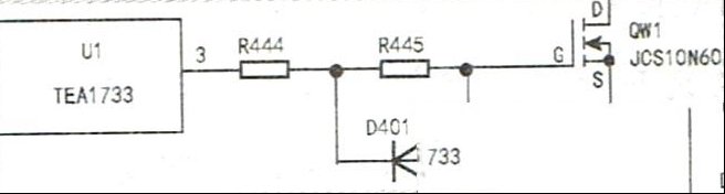

收到同行送来的故障机壹台TCL L43F2800A液晶电视,该机雷击后三无。实测电源+背光板上的保险管F1 (3.5A)已开路,滤波电容CE1~CE3 (均为56uF/450V,3只并联)两端短路。进一步检查,发现CE1~CE3短路的原因是开关管QW1(JCS10 ...

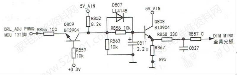

收到同行送来的故障机壹台TCL L42E1500-3D液晶电视,用户说以前开机屏幕有闪烁,后正常观看,现开机有时闪几下黑屏无声,开盖,上电二次开机测量2个450v电容只有33θV,24V只有16v,PFC不正常,折掉R307测量正常,在路 ...

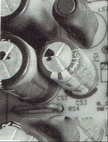

收到同行送来的故障机壹台TCL L40E9SFR型液晶电视,二次开机后,有声音、无图像,重复开/关机,有时可正常工作。开盖检测,目测发现24V滤波电容Cs3(470uF/35V)已鼓包,如图1所示,换新后故障依旧。测量高压板(板号是SS14 ...
