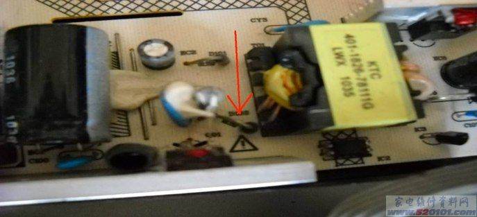

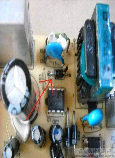

TCL PW37C电源板屡烧VIP22A
故障表现为:屡烧IC1(VIP22A) 故障分析:根据故障表现为分析屡烧IC1首先怀疑供电高,测量发现正常,这时查T2和后级是否有短路现象,经查都正常,这时怀疑反峰电压吸收电路有问题,经过测量发现D81反向漏电,更换 ...
2023-4-29 08:51

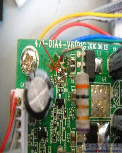

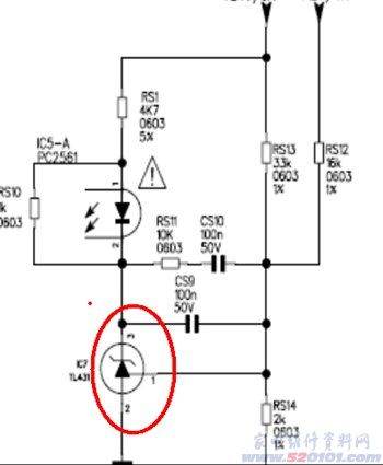

TCL L32M9B液晶电视(MS91C机芯)冷机不开机
故障表现为;冷机不开机 故障分析;开机测24V12V 开机瞬间高于正常值,后立即关机,将过压保护电路 [ZS5,ZS4]断开,测量24V,12V分别为27V15V,后将故障锁定在24V,12V稳压电路,将IC7用烙铁加热,开机24V,12 ...
2023-4-29 08:51

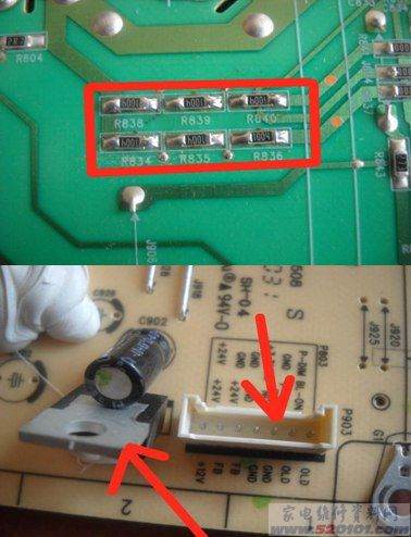

TCL L46F11液晶电视(MS48机芯)看一会背光闪
电源板: IPL46A 故障表现为:开机看一会背光闪,声音正常。 分析与检修:此机刚开机正常,但是看一会背光闪动,怀疑电源带载差,在背光闪动时测PFC为340V左右!查背光取样电阻R838,R839,R840,阻值变小,将其拆 ...

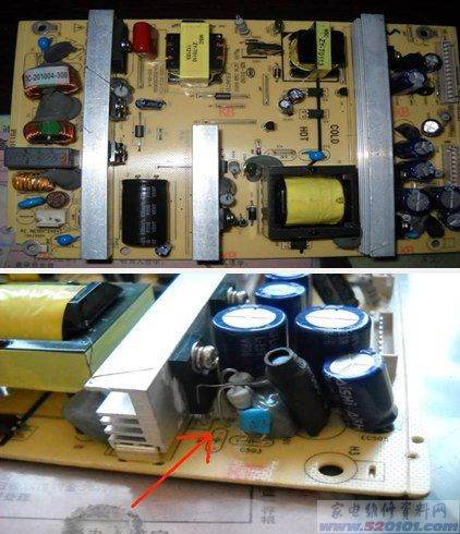

TCL 电源板TV3206-ZC02-01液晶不开机
故障表现为:不开机 分析与检修:在未通电之前测保险丝完好,初级也没有明显短路!测次级发现D501/24V整流二极管损坏!为了防止再次损坏,根据TCL总部的技改!将C503改为102K/2KV,R502和R7改为100欧姆!开机故障 ...
2023-4-29 08:51

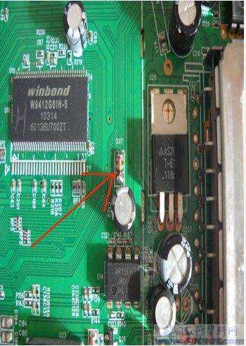

TCL L24E09液晶(TSUMV26KU机芯)不开机
故障表现为;不开机 分析与检修:开机发现电源板5V在4V左右摆动,判断电源板故障!仔细检查发现电源板初级尖峰吸收二极管漏电,换掉故障机修到这里,终于修好值得探讨。! ...
2023-4-29 08:51

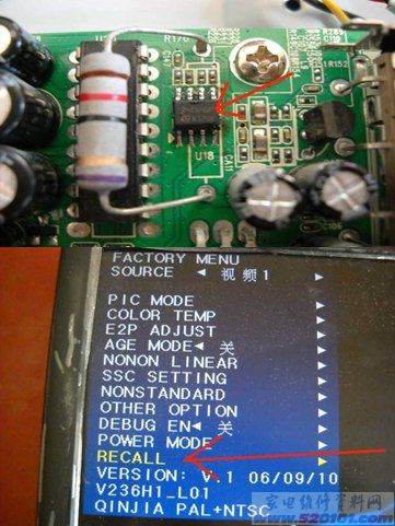

故障表现为:不开机 检修过程:开机测电源板输出的5V正常12V也正常!但是屏供电为0V且背光开关电压也为0V怀疑程序损坏代换U18 24C32,开机正常!但是屏幕红绿蓝黄来回的检测!怀疑数据不对!进入总线初始化后一 ...
2023-4-29 08:51

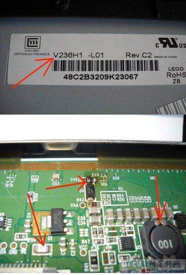

TCL L24E09液晶电视白屏但有声音(图)
故障表现为:白屏有声音 分析与检修:开机测屏供电为5V,测LVDS信号电压都为1.1V左右!怀疑屏逻辑板坏,小心拆开屏逻辑板塑料保护膜!发现F1损坏,继续检查发现C45短路,将其拆掉再测F1一端对地阻值为1K多,正常 ...

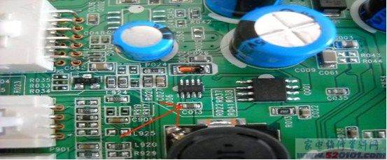

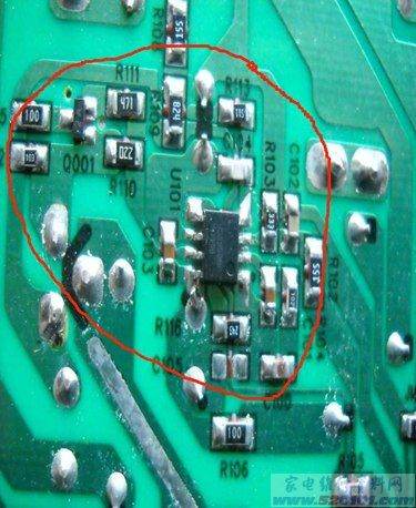

TCL L48E5000E液晶电视(MT01C机芯)不开机(图)
故障表现为:不开机分析与检修:开机发现红灯亮,电源板24V.12V输出都正常!故障锁定在数字板,测各个三端稳压及电感输出电压都正常。唯独5V不正常,如图.12V-5V不正常、将常坏的U006/RT8110代换。故障依旧,测量 ...
2023-4-29 08:51

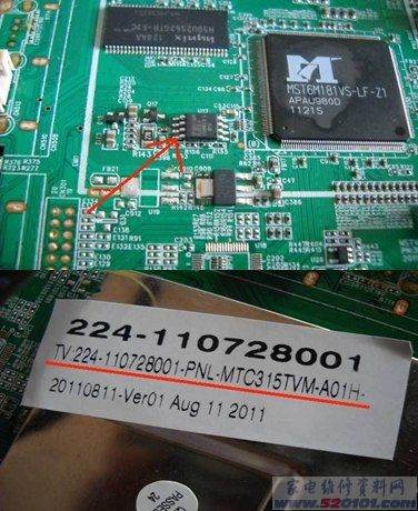

TCL MS82系列机芯高清标清切换方案
目前MS82系列机芯有MS82,MS82C,MS82D。其中MS82采用的是MST6M181VS;MS82C和MS82D采用MST6M181VG芯片。 其中MS82C和MS82D的芯片一样,只有外围电路中,有些许不同:以上3个机芯有高清标清之分,软件上没有区别 ...
