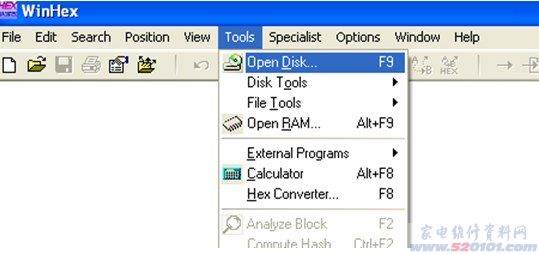

在读取液晶电视8G的EMMC数据时,会破坏原来U盘的FAT32的格式,所以U盘中的文件需要由WinHex工具来提取为Window可识别的文件。1、WinHEX工具的使用方法 第一步:下载已破解的工具压缩包WinHex.rar(点击下载), ...

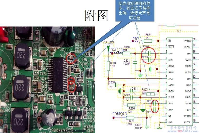

故障分析:此板是网点送修板,故障标签上是无伴音。挂机架通电试机,发现所有信源无伴音,故障判断在伴音部分.首先测试功放的静音是否正常,发现无电压,而正常时是高电平,在3.2V左右,怀疑是静音电路本身引起 ...

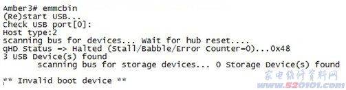

TCL 液晶电视读取EMMC数据的方法
TCL 液晶电视读取EMMC数据的方法
读取EMMC数据的准备第一步:确认EMMC的空间大小(详细步骤见第四步)第二步:确保U盘是FAT32格式,并且有足够的剩余空间(U盘的空间大小必须是大于或等于EMMC的空间大小),然后插入到TV上进入Mboot控制台的方 ...

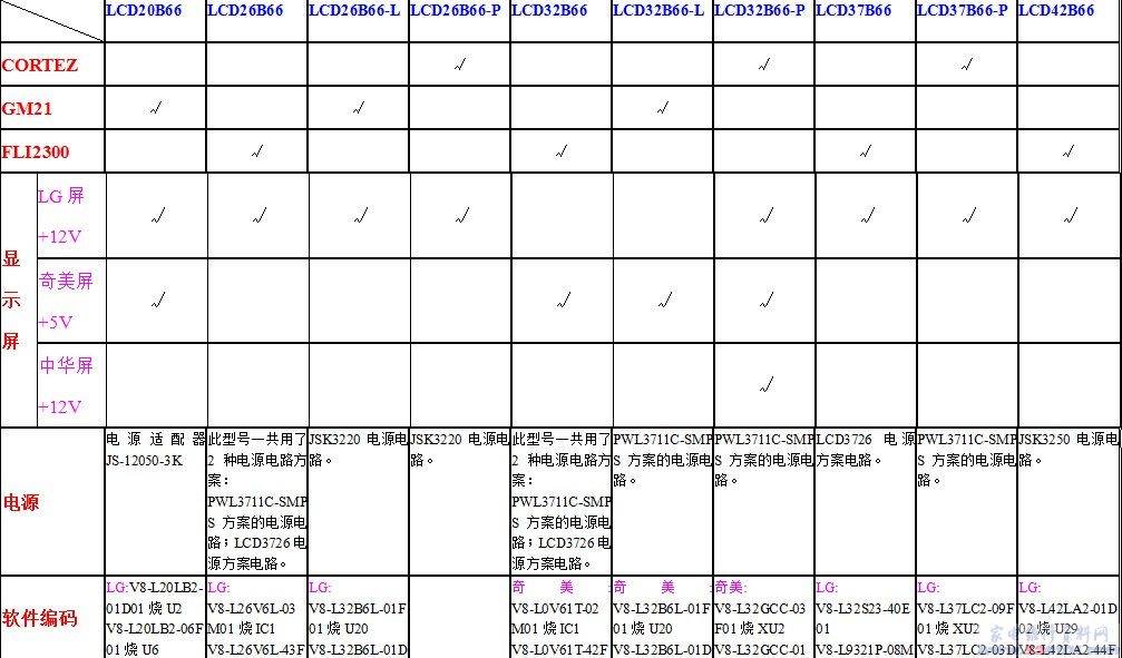

TCL B66系列液晶各机型详细技术参数对照表
TCL B66系列液晶有:LCD20B66/LCD26B66/LCD26B66-L/LCD26B66-P/LCD32B66/LCD32B66-L/LCD32B66-P/LCD37B66/LCD37B66-P/LCD42B66等以下是详细技术参数对照表(点击图片放大)

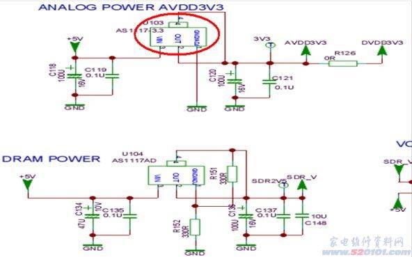

TCL L32F11液晶电视(MT23L机芯)不开机(图)
故障表现为:不开机 分析与检修:首先测量P101插头1、2脚的12V供电电压正常,然后测U104(AS1117AD)2脚电压为2.5V正常;再下测量U103(AS1117-3.3)的2脚输出电压才2.3V,比正常值偏低,正常应为3.3V,说明故障 ...

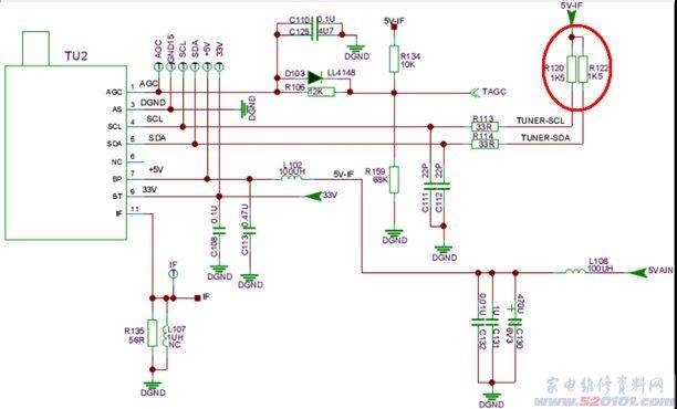

故障表现为:不定时无台 分析与检修:因为此机是不定时出现故障的,从经验和理论上判断故障应该是有元件不良或是元件接触不良。首先对数字板轻轻敲动几下,故障未出现,于是把数字板上机架试机大概两个小时后故 ...

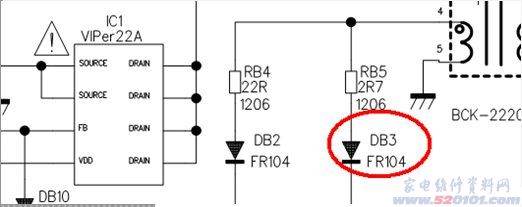

故障表现为:灯亮不开机 分析与检修:开机测量待机5V正常,测量P-ON脚有4.5V的电压,测量24V、12V无输出,测量PFC和PWM的IC供电脚都是0V,测量Q11的发射级也没有电压,这时故障点只有RB5和DB3了,此时测量DB3, ...

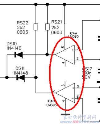

TCL L32M61液晶(PW37C电源板)不开机

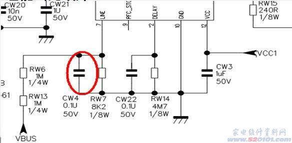

故障表现为:不开机 分析与检修:开机测量待机5V及PS-ON电压均正常,12V、24V无电压输出。判断为电源故障。测量光耦IC6的一脚电压为1.4V,正常。如果该脚电压为0.4V,就是保护电路动作。这时测量IC3各脚电压,当 ...

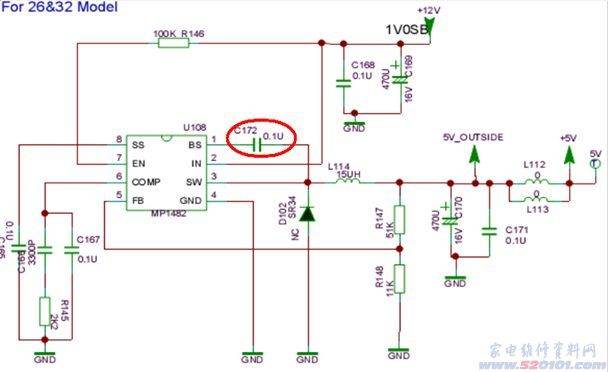

TCL 接修一台MS19C机芯液晶电视黑屏故障检修

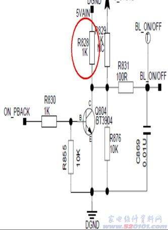

故障表现为:黑屏故障分析:开壳试机发现背光不亮,测量背光排插24V正常,测量PWM脚有2.7V电压正常,测量BL-ON脚为0V,正常为高电平,背光板断开BL-ON脚仍为0V说明故障在数字板,根据图纸分析Q804,R831,R828等 ...

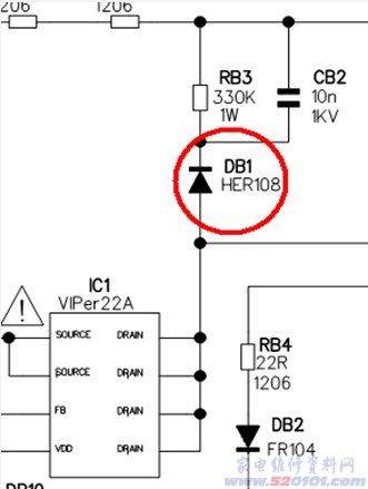

TCL PW37C电源板屡烧VIP22A
故障表现为:屡烧IC1(VIP22A) 故障分析:根据故障表现为分析屡烧IC1首先怀疑供电高,测量发现正常,这时查T2和后级是否有短路现象,经查都正常,这时怀疑反峰电压吸收电路有问题,经过测量发现D81反向漏电,更换 ...
