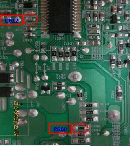

1. 原因分析: 1.C板上C612位电容取值223有些偏大.将导致MOS管工作电流增大. 3D下,更改前的最大电流5.2A,改为680PF后最大电流为4.42A。更改后电流明显变小。但依然在MOS规格(15A,200V)范围之内. 后期产品 ...

一、DRT4812驱动板针对Q601损坏返修措施 DRT4812(PCB板号:40-RT4212-DRC1XG)Q601损坏的返修措施:C612由0.022UF改为680PF;2. 更换损坏的Q601(11-15A20D-0CX);二、DRT5512驱动板针对Q601损坏返修措施DRT5 ...

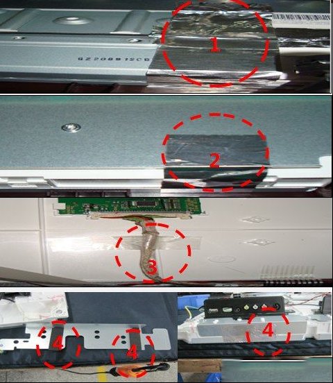

机型:L32C12 机芯:ODM 故障表现为:配LC320WXE-SBV2屏的机器,出现图象干扰之现象 故障原因:EMC缺陷 处理措施: 1、屏的主板支架和屏的铁框用1PCS 的铝箔连接,铝箔要贴紧压平,要注意贴的位置,不要和底 ...

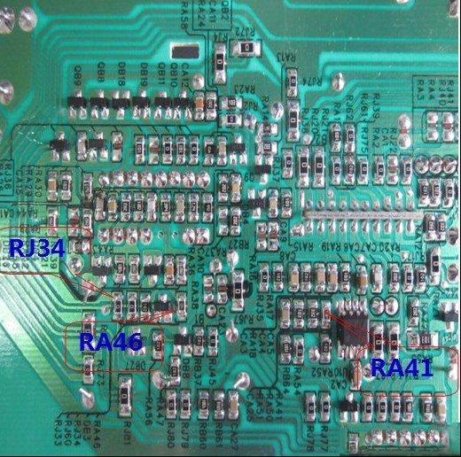

机型:L32C12 机芯:ODM 故障表现为: 电源板(MP01009)匹配LC320WXE-SBV2屏的机器,出现冷开机不启动之现象 故障原因:电源电路设计缺陷 处理措施: 1.去掉RJ34处 1K贴片电阻;2.将RA46处100K贴片电阻改为1 ...

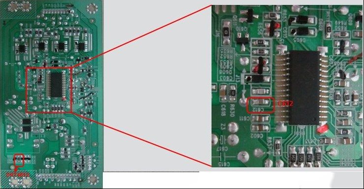

TCL L39E5050A-3D液晶(MS801机芯)使用DTV信号时,出现CA卡被移除之现象
机型: L39E5050A-3D 机芯:MS801 故障表现为:使用DTV信号时,出现CA卡被移除之现象 故障原因:过流损坏L602所致 处理措施: 将L602磁珠改为0欧姆电阻或直接飞线短路,增加RT9711A。 ...

机型: L48E5390A-3D、L55E5390A-3D 机芯:MT36 故障表现为:机器使用一段时间后,出现灯亮不开机之现象 故障原因:驱动电路设计缺陷所致 处理措施: 1、DRT4812:C612由0.022UF更改为680PF;2、DRT5512:C6 ...

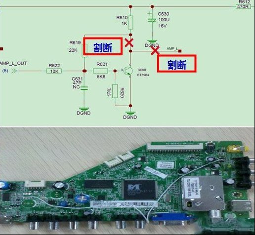

TCL乐华LCD32R18液晶(MS81L机芯)出现伴音左声道有时有咔嚓,声音小并有杂音
机型: LCD32R18(乐华) 机芯:MS81L 故障表现为:机器使用过程中,出现伴音左声道有时有咔嚓、 声音小并有杂音之现象 故障原因:PCB板材不良所致 处理措施:将主板上前级放大Q600C极输出(AMP_L)割断,同时 ...

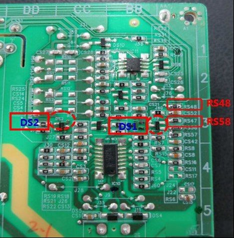

机型: C37E320B 机芯:MS81 故障表现为:机器使用短时间内,出现黑屏、图象闪及屏生锈之现象 故障原因:电源板(08-IL32C21-PW200AA)电路设计缺陷 处理措施: 1、取消QS1;2、RS48, RS58 由3K6改为10K(19- ...

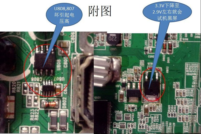

TCL L32F19液晶电视(MS19C机芯)热机死机
故障分析:送修板,故障为不定时死机后黑屏。挂机试机图声一切正常,电压也全部正常。为了让故障快点出现,用电吹风对主板不同地方进行加热,当加热到U810二十几秒钟后故障出现,此时U810电压只有2.9V,明显不 ...
