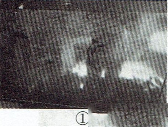

收到同行送来的故障机壹台TCL I40P60FBD型液晶彩电,花屏,如图1所示。本着先易后难原则,先升级程序,故障不变,接下来测量逻辑板工作电压(逻辑板与屏连接一体),上屏电压为11.8V,VGH电压为30.1V,VGL电压为-7.8V,逻 ...

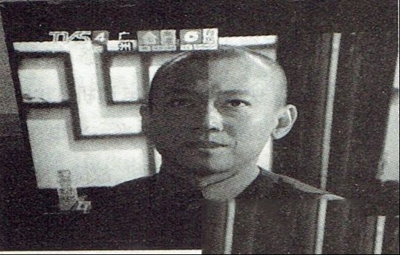

收到同行送来的故障机壹台TCL-L46E5000-3D型液晶彩电,字符与静止图像正常,但运动图像拖尾,如图1所示。根据故障表现为分析,判断逻辑板有故障。测得逻辑板(型号:MT4761B01-1-C-2)的工作电压及DC-DC变换所得电压均正常,由 ...

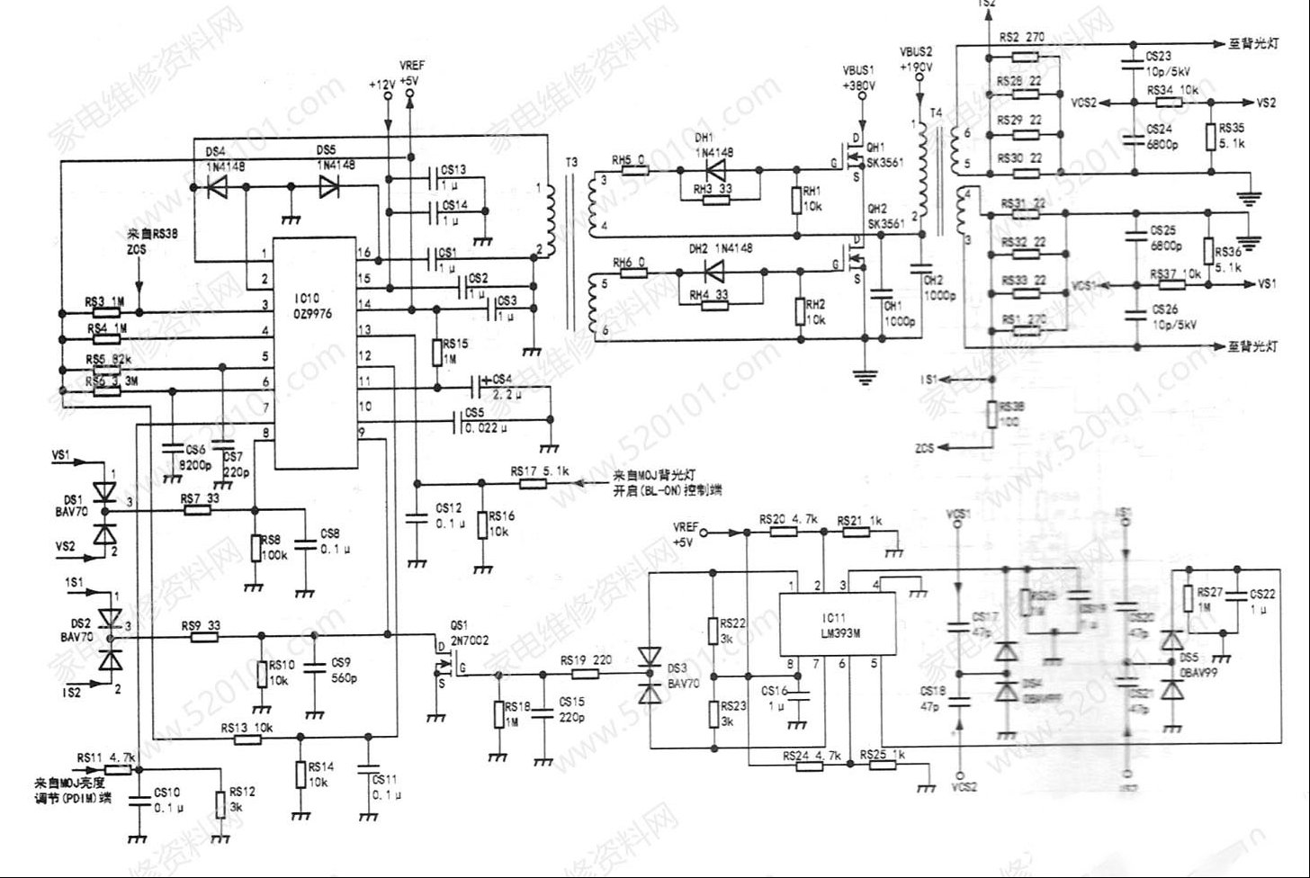

收到同行送来的故障机壹台TCL L32E77液晶电视,故障表现为背光灯不亮。经查,背光板没有交流高压输出。进一步查得IC10(见图1)OZ9976的背光驱动信号输出端①、16脚无信号输出。据此分析,故障有可能是IC10周边元件损坏,也 ...

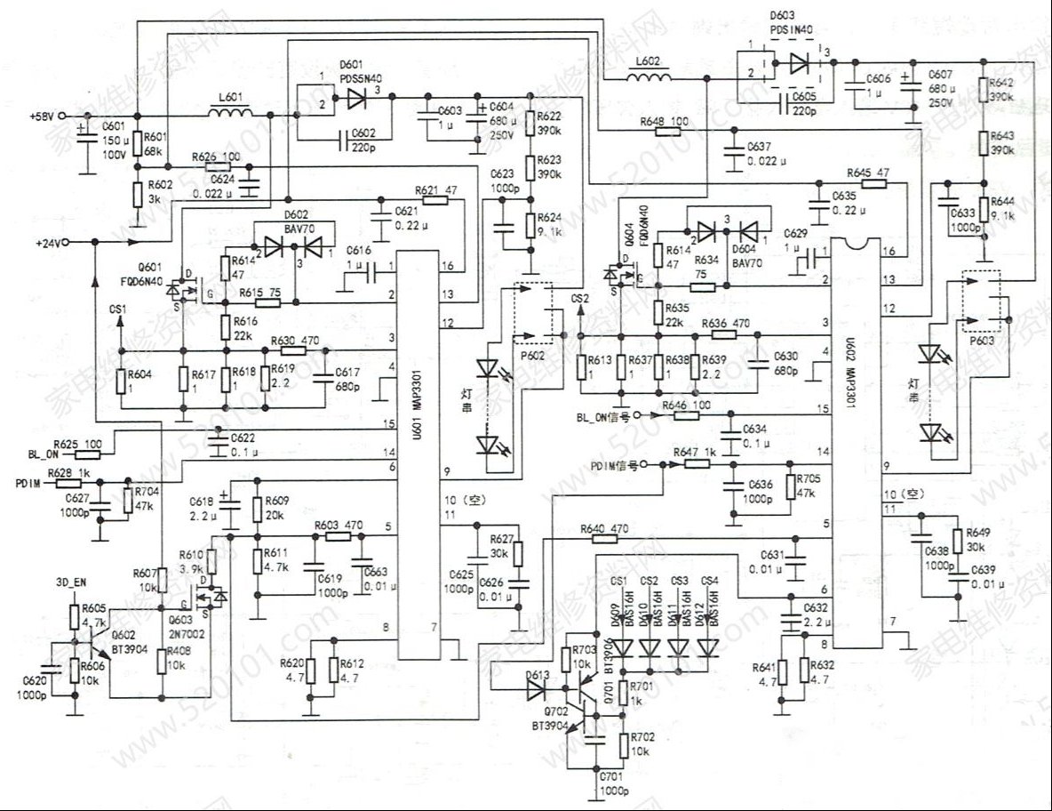

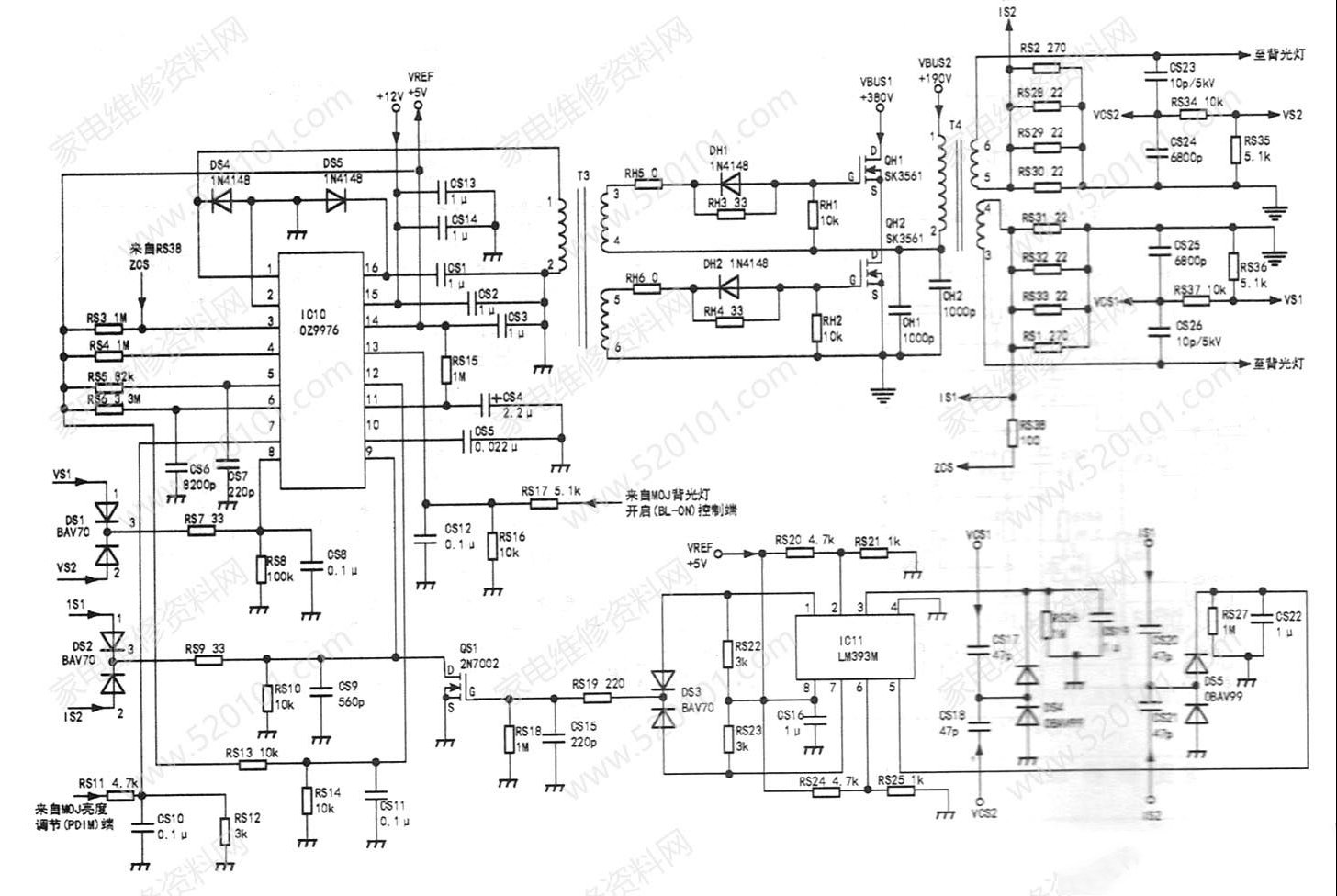

TCL DRY5510背光板电路工作原理分析
TCL DRY5510背光板有四个相同通道,现只画出第一、二通道,如图1所示。电源工作后,+24V电源电压将分别经过R621、R645送至振荡控制块U601 U602(均为MAP3301)的电源端16脚,主板送来的BL ON信号经R625送至M ...

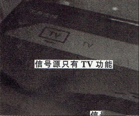

收到同行送来的故障机壹台TCL L40F3800A广告机,能播放广告,信号源只有TV,其他功能全隐藏了,如图1所示。用户要求能输入AV信号看有线电视。先以为软件有问题,下载了一个相似的固件,却无法进行升级( 实际上也没必要升 ...

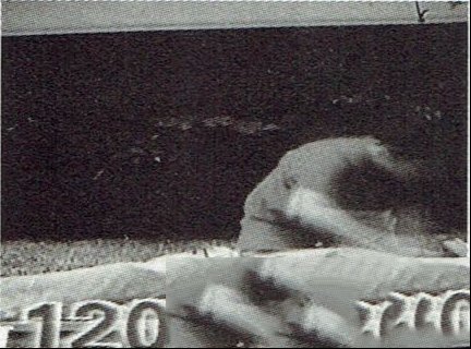

收到同行送来的故障机壹台TCL L42E9FE型液晶彩电,运动图像能看到明显残影,如图1所示。根据经验,如果某一侧图像拖尾, 而另一侧正常,其原因一般是拖尾侧γ轴VGH电压异常;如果满屏亮度不均匀,且有横向暗带,则重点查OE ...

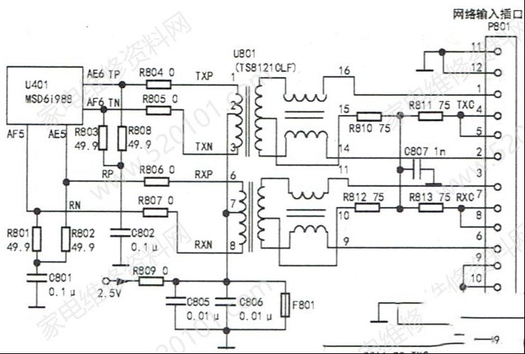

TCL L48E5390A-3D液晶电视不能观看网络电视的维修
收到同行送来的故障机壹台TCL L48E5390A-3D型(MS99机芯)液晶彩电,不能收看网络电视。检查路由器及网络输入插口P801,没有发现明显故障。测量网络输入变压器U801的②、⑦脚(+2.5V供电)正常,U801各绕组线圈及焊点均正 ...
